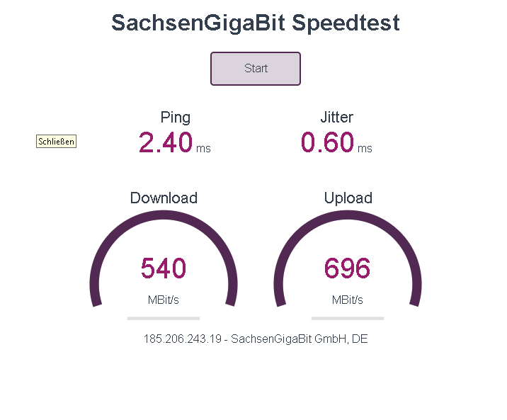

    • Das Modem vom SachsenGigabit liefert eine synchrone 1 Gbps Leitung, Tests mit der Einwahl auf einer Fritzbox (leider weiß ich das Modell nicht mehr) haben nachweislich > 900 Gpps Up & Down im Ausgang gezeigt.
    • Sobald ich die Einwahl über die UDM Pro SE vornehmen lassen --> Performance nicht vorhanden, siehe hier:

    Wie wurde denn die Speed ermittelt?
    • Wie von SachsenGigabit empfohlen über speedtest.sachsen-gigabit.de und diesen Werten hier:
      • Und wie oben den internen Test via Dashboard der UDM Pro SE (meist noch viel schlechter)
      • Andere Speedtests Anbieter lagen alle im ähnlichen Bereich wie der speedtest.sachsen-gigabit.de
