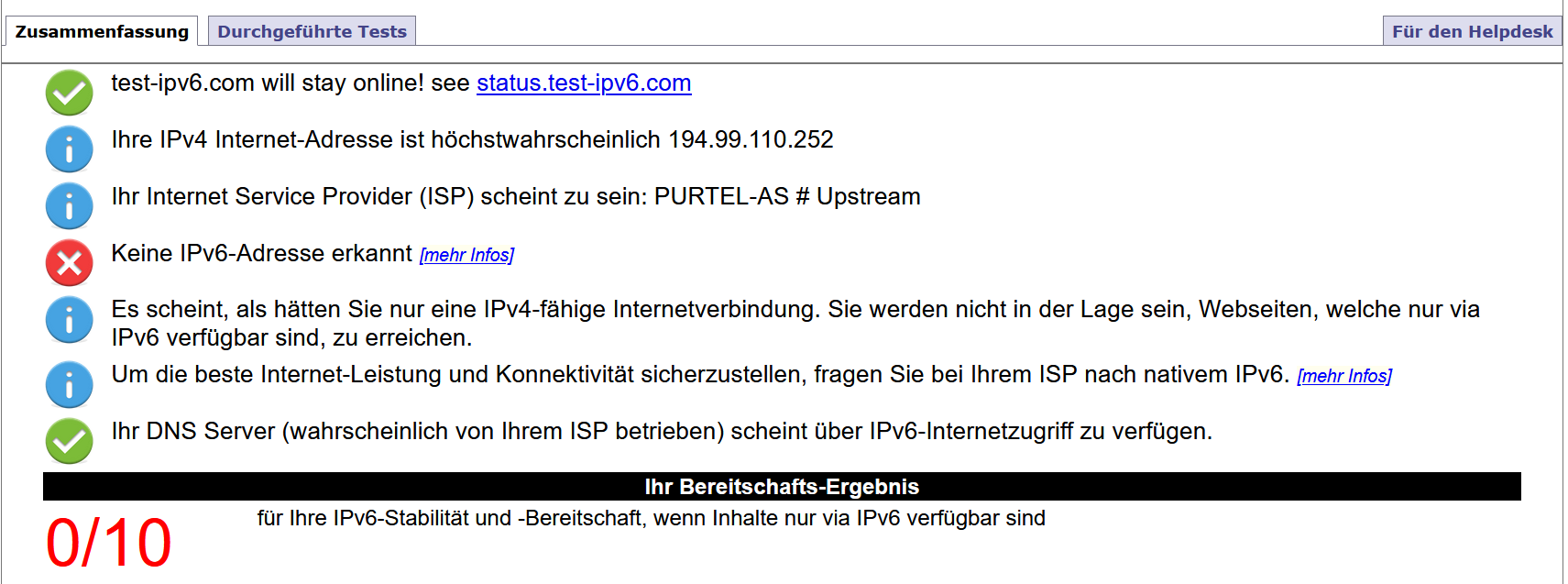

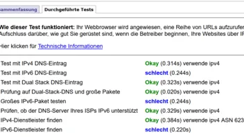

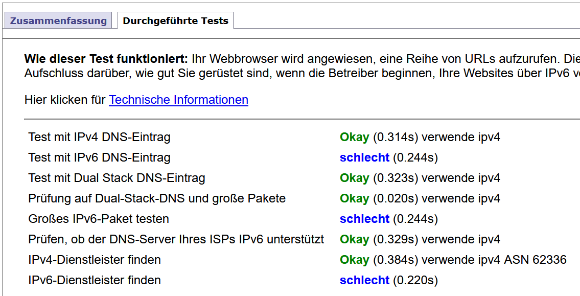

    So, neuer Stand:
    Seit gestern funktioniert der Anschluss ohne erkennbare Probleme. Der TP-Link-Router steckt gerade ohne weitere nachgelagerte Netzwerkkomponenten am Glasfaser-Modem.
    Der Tracert-Test der Google-IPv4 und -IPv6-Adressen hat für IPv4 geklappt, für IPv6 nicht (siehe angehängtes Bild).
    Das Ergebnis von https://test-ipv6.com/ war für IPv4 ok, für IPv6 nicht (siehe Anlage).

    • #118
    Welcher TP-Link Router?
    • 17. Dezember 2025 um 21:56
    • #119
    Das ist für einen Anschluss von Deutsche GigaNetz?
    Dann verstehe ich die Ausgabe nicht. DGN verwendet DS-Lite, da gibt es ohne eine IPv6-Adresse keine IPv4-Adresse.
  • ::1
    170
    712
    • 17. Dezember 2025 um 22:00
    • #120
    #94 und #100 entnehme ich, dass du eine "Unifi UCG-Ultra" an einem GigaNetz-Anschluss betreibst und in diesem Router versuchst, DS-Lite via PPPoE zum Laufen zu bekommen. Die bisherigen Ergebnisse deuteten darauf hin, dass dabei nur eine IPv6-Verbindung zustande kommt, nicht aber der per DS-Lite gewünschte IPv4 over IPv6-Tunnel. Die Traceroute-Tests sollten eigentlich für diesen "Versuchsaufbau" erfolgen, um diese Vermutung zu belegen.
    Nun verwirrst du mit dem TP-Link-Router anstelle des Unifi UCG-Ultra. Der scheint wiederum von IPv6 unbeleckt zu sein und nur für IPv4 an einem CGNAT-Anschluss via PPPoE konfiguriert zu sein - offenbar unterstützt Giganetz diese Variante ebenfalls.
    Aber: Was ist denn nun dein Ziel?
