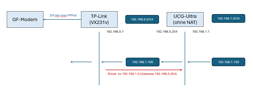

    Zitat von ::1
    kostolany25 : Noch ein Nachtrag zu #159:
    Du scheinst im LAN eine falsch konfigurierte IP-Route für das Zielnetz 192.168.178.0/24 (Standard LAN-Adresse einer AVM-Fritzbox) zu haben, die dazu führt, dass Pakete zu Zieladressen in diesem Netzbereich über die DS-Lite-Verbindung zum Internet (also getunnelt zum AFTR) gesendet werden.
    Man sieht (wiederholt) TCP-SYN-Pakete zum Aufbau von TCP-Verbindungen zu folgenden Adressen:Ports ...
    192.168.178.1:49000
    192.168.178.39:5001
    192.168.178.39:8443
    192.168.178.64:80
    192.168.178.61:80
    192.168.178.55:80
    192.168.178.76:2001
    192.168.178.76:8701
    192.168.178.193:8000
    ... und zahlreiche Retransmits dieser SYN-Pakete, auf die natürlich niemand antworten kann:

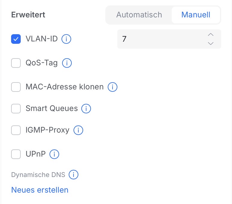

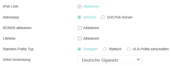

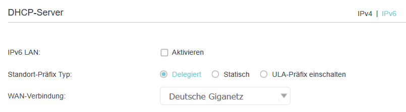

    NAT habe ich nun komplett ausgeschaltet, ohne dass dies nachvollziehbar Auswirkungen hat. D. h., nach wie vor sind viele Internetseiten nicht erreichbar. Auch die Seite U. a. auch die Seite dieses Forums oder z. B. test-ipv6.com. DNS habe ich dabei schon auf die Cloudfare-DNS umgestellt.
    Zitat von ::1
    Kannst du in deinem Router für das WAN-Interface (eth4) eine MTU von 1452 konfigurieren?
    Nein, die einstellbaren Parameter sind in folgendem Bild zu sehen:
    Zur Info: Im TP-Link-Router ist bei MTU ein Wert von 1480 (vor-)eingestellt. Zudem ist dort bei „MLD-Proxy“ noch ein Haken gesetzt. Vielleicht ist das noch relevant?

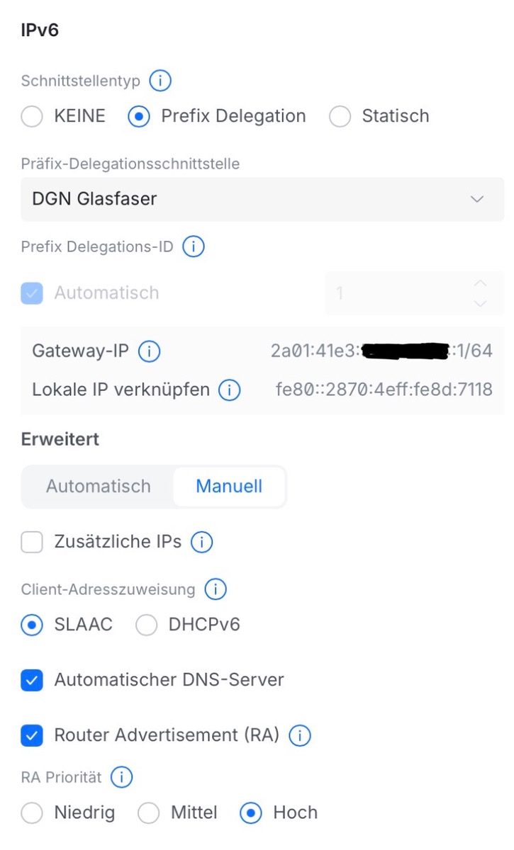

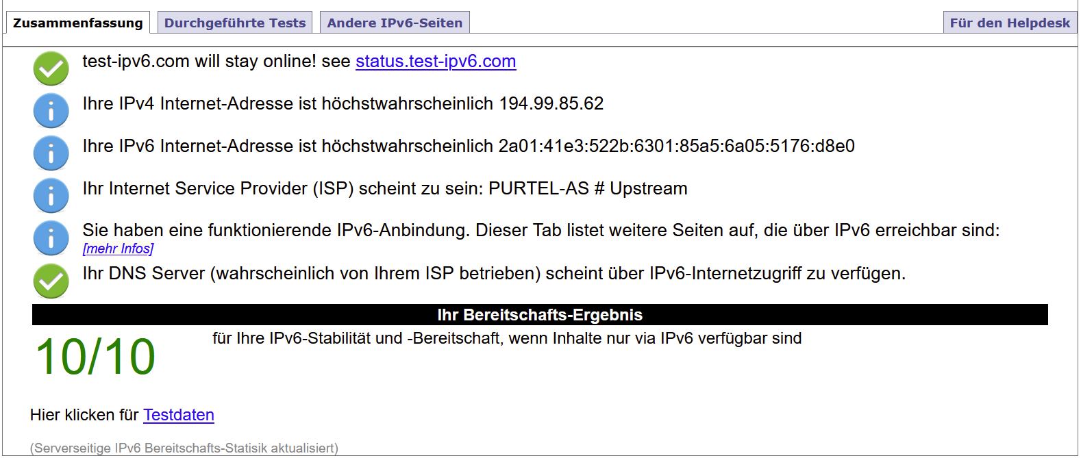

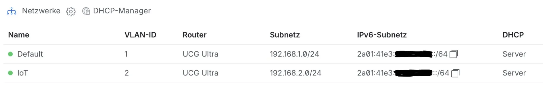

    Erst einmal vielen Dank für die ausführliche Analyse!
    Zitat von ::1
    Überprüfe bitte an deinen Clients, ...
    1. ... ob sie jeweils (mindestens) über eine globale IPv6-Adresse verfügen, die mit "2a01:41e" beginnt, und ...
    2. ... ob sie jeweils über ein IPv6-Standardgateway verfügen, das der linklokalen (fe80...) IPv6-Adresse des LAN-Interface deines Routers entspricht.

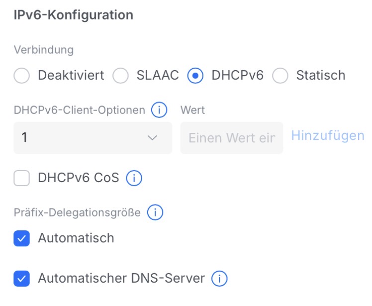

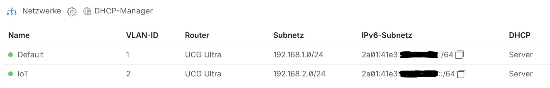

    Diese beiden Punkte habe ich jetzt gelöst, die einzelnen VLANs zeigen jetzt die externe IPv6-Adresse an:
    Bei den VLANs kann ich folgende Einstellungen bezgl. IPv6 vornehmen. Da kann ich nicht herausfinden, was richtig ist oder ob das wie eingestellt passt:
    Und bei der WAN-Verbindung gibt es folgende IPv6-Einstellungen:
    Da ich meine VLANs erst noch umorganisieren muss, konnte ich die Konfiguration nur rudimentär testen. So wie es aussieht, läuft es jedoch noch immer nicht ohne Probleme.

    Zitat von ::1
    Ich weiß immer noch nicht, ob dein Ziel-Szenario diese Router-Kaskade sein soll, oder ob der TP-Link 'raus fliegen und durch den UCG-Ultra ersetzt werden soll. Nur letzteres passt übrigens zu diesem Thread "Unifi sucht Tester für DS-Lite i. V. m. PPPoE" - deine Kombi UCG-Ultra hinter TP-Link ist hier insofern deplatziert.
    Sorry, das hat sich leider so entwickelt.
    Wie meinem zweiten Thread (#100) zu entnehmen kst, bin ich mit der UCG direkt an dem ONT gestartet, da das schon immer mein Plan war. Dies resultierte leider in dem Fehler, welchen ist seitdem immer wieder habe: Internetseiten sind teilweise nur sporadisch erreichbar, augenscheinlich IPv4-Seiten. Deshalb habe ich versucht, als der TP-Link-Router keine Probleme mehr gemacht hat, diesen als Router zu verwenden mit der UCG als Management-Konsole dahinter für mein restliches Netzwerk. Auch hier treten die Problem jedoch wie zuvor auf.
    Mein Netzwerk besteht neben der UCG aus insgesamt 3 Switchen und 4 APs von Unifi. Im Netzwerk selbst hängen die übliche Anzahl an Handys, Tablets, Notebooks, etc. einer 4-köpfigen Familie sowie ca. 40 Shelly-Komponenten und eine NAS.
    Also ich habe nach wie vor keinen einzigen funktionsfähigen DS-Lite an UniFi Router mit PPPoE gesehen. Entweder funktionierte der Tunnel oder IPv6, nicht Beides. Konnte jemand was Anderes feststellen?
    Das würde mich auch interessieren. Ich habe nach meinen unzähligen Versuchen auch den Verdacht, dass diese Funktion bislang noch nicht sauber implementiert ist.

    Aber ich vermute, dass seine Kombi mit TP-Link und dahinter die UCG-Ultra irgendwie verkonfiguriert ist.
    Das was mich irritiert ist, dass wenn ich die UCG außen vor lasse und den TP-Link an meinen ersten Unifi-Switch anschließe, zu den beschriebenen Problemen kommt. Als ob die dann nicht „gemanagten“ Unifi-Geräte das Problem verursachen. Wenn der TP-Link standalone über sein WLAN genutzt wird, ist alles in Ordnung.

    Das Problem ist, dass kostolany25 immer wieder eine neue Baustelle aufmacht. Er setzt 2 Router ein in seinem Netz, ohne hinreichendes Verständnis für Netzwerke. :roll:
    Der UCG-Ultra erwartet ein Eingangssignal auf dem WAN-Port, ansonsten funktioniert er nicht. Diesen WAN-Zugang kann man (meinem Verständnis nach im Ergebnis vergleichbar mit der Einstellung in Deinem Thread #139) so konfigurieren (mittels Static IP), dass der vom TP-Link hergestellte Internetzugang auch an der UCG ansteht. Das ist ja auch auf dem Bild IMG_1752 zu sehen. Hier wurde selbstverständlich nicht die WAN-Konfiguration mittels DS-lite over PPPoE vorgenommen.

    Ich habe im Einstellungsbereich meines Netzwerks bei IPv6 „Prefix Delegation“ eingestellt und dann den entsprechenden Zugang zum TP-Link ausgewählt (siehe Screenshot).
    Dort, wo der rote Kringel ist, Stand später dann auch dieselbe IPv6-Adresse, welche in der Übersicht der WAN-Verbindung ausgewiesen war (ebenfalls Screenshot).

    So, ich habe jetzt versucht, meinen UCG-Ultra anstelle des TP-Link anzuschließen, jedoch weiterhin ohne Erfolg. Ich gehe deshalb aktuell davon aus, dass die DS-liste-over-PPPoe-Funktionalität, welche erst ganz neu implementiert wurde, noch fehlerhaft ist. Anders‘ kann ich mir das nicht erklären.
    Da die Verbindung über den TP-Link mehrere Tage problemlos lief, habe ich diesen dann an mein Unifi-Equipment angeschlossen und die UCG-Ultra dabei außen vor gelassen. Das Ergebnis war, dass der Internetzugriff wieder ziemlich gestört war. Auch wenn ich mich per WLAN direkt auf den TP-Link aufgeschaltet habe, gab es Probleme. Irgendwie scheint das Problem innerhalb meines Unifi-Netzwerks zu liegen, weshalb ich mit meinem Latein nun echt am Ende bin.
    Ich habe danach noch die UCG-Ultra hinter dem TP-Link eingebunden (entsprechend dem angehängten Schaubild). auf der UCG-Ultra hatte ich den Internet-Zugang über den TP-Link verfügbar, jedoch waren die Probleme dieselben, wie ohne die UCG-Ultra?
    Weiß da noch jemand Rat?

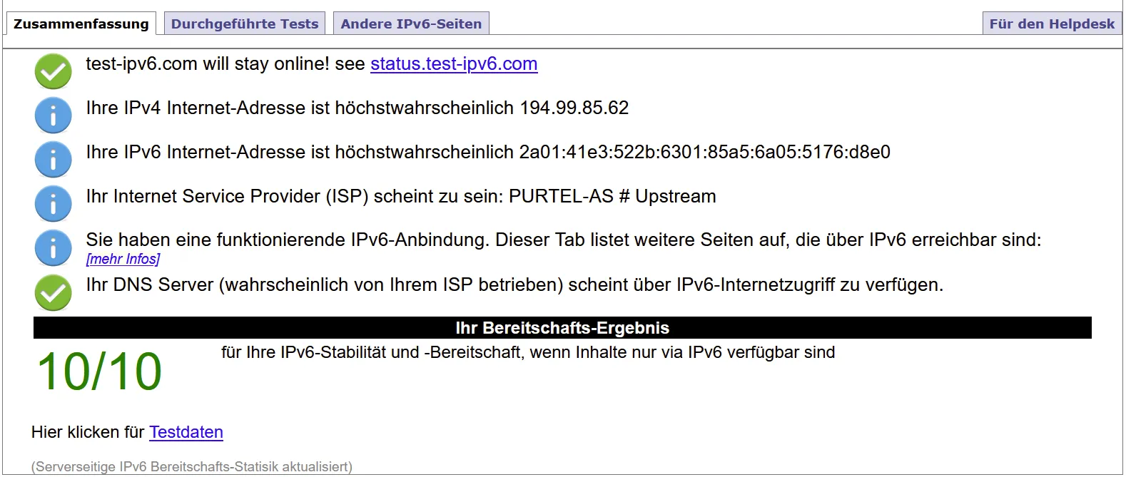

    Ok, jetzt scheint es zu funktionieren:
    Ich würde es dann in einem nächsten Schritt dann wiedr mit der UCG-Ultra versuchen da jetzt ja davon auszugehen ist, dass es nicht am Anschluss liegt. Ich werde berichten.
    Vielen Dank für Eure Unterstützung! :thumbup:

    Nein, die Clients erhalten keine IPv6-Adresse aus deinem 56er Subnetz!
    Liegt das daran, dass hier IPv6 nicht aktiviert ist?
    Wenn ich das aktiviere, kommen weitere Einstellmöglichkeiten:

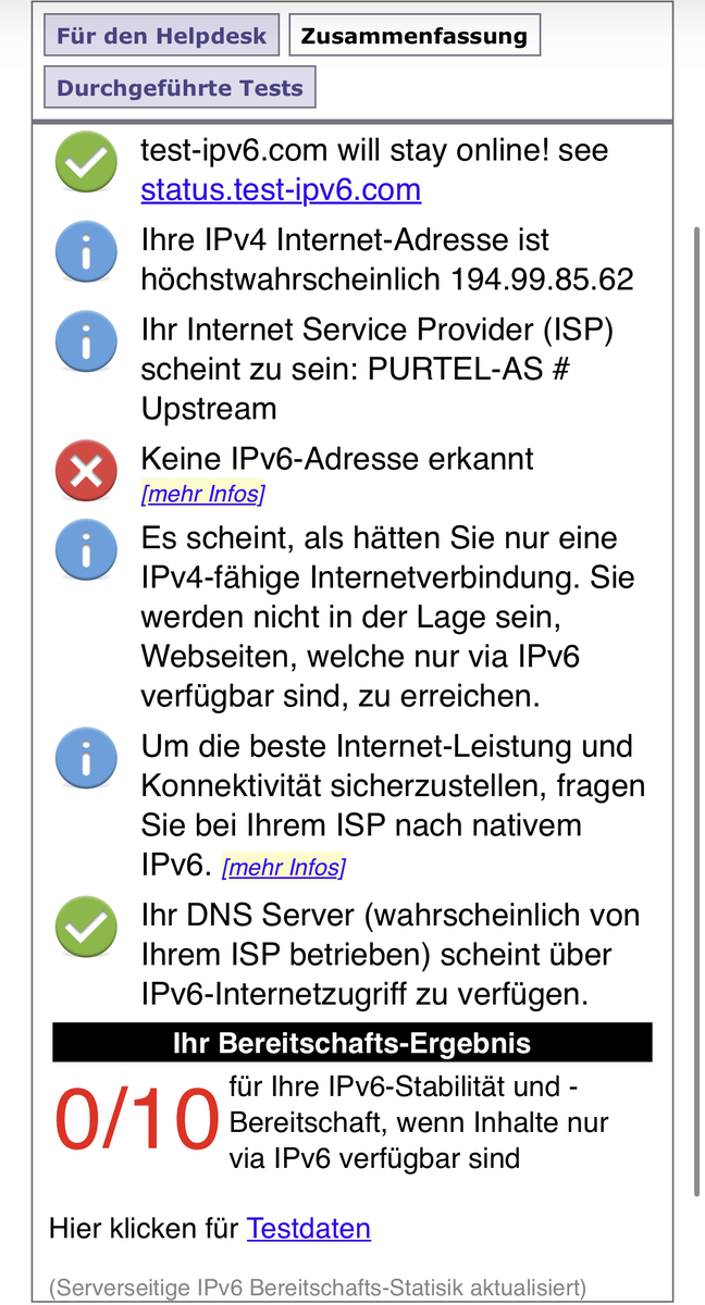

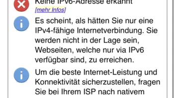

  • Unifi sucht Tester für DS-Lite i. V. m. PPPoE
    • kostolany25
    • 18. Dezember 2025 um 10:12
    Am IPhone gibt es keine Möglichkeit IPv6 separat ein- oder auszuschalten.
    Auch mit dem iPhone ist das Ergebnis dasselbe wie mit dem PC. Es wird keine IPv6-Adresse erkannt:
