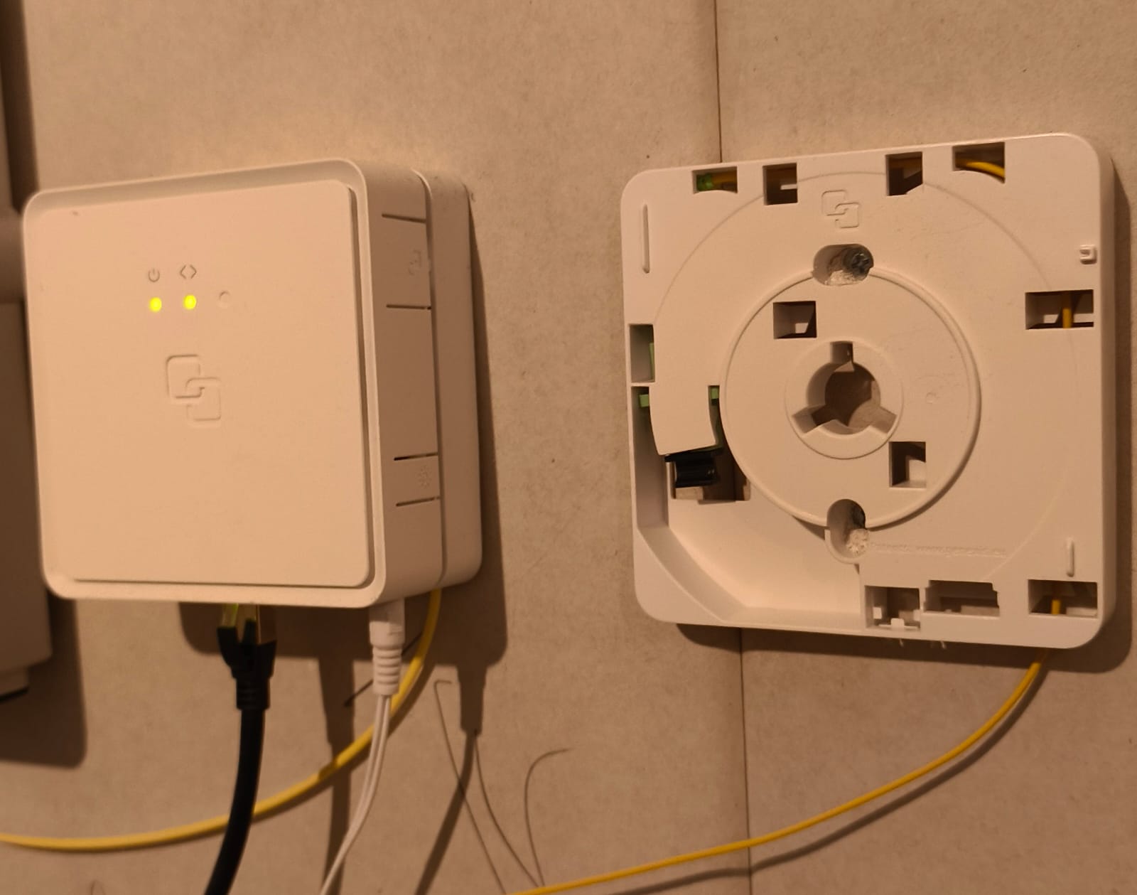

    ich hatte im Januar diesen Jahres bei Inexio einen Glasfaseranschluss bestellt.
    Es geht um ein Doppelhaus mit einem Anschluss, der auf beide Parteien aufgeteilt werden soll.
    Nach langem hin und her war vor etwa 8 Wochen eine Firma da, und hat die Unterschale für ein zweites FiberTwist gesetzt (siehe Bild)
    Anfang letzter Woche kamen dann endlich die Zugangsdaten und ein Mail, die fehlende Hardware (also die Oberschale) würde per DHL kommen.
    Der Schalttermin ist heute, die Hardware ist aber natürlich nicht da. Am Telefon wird darauf verwiesen, dass die Fachabteilung sich darum kümmert.
    Da ich diese Aussage in den letzten 9 Monaten aber allzu oft gehört habe, vertraue ich nicht darauf, die Hardware zeitnah zu erhalten.
    Daher meine Frage:
    Kann ich mir das Oberteil des FiberTwist einfach selbst kaufen? Welches würde ich benötigen? Leider sehe ich auf der Unterschale keine Artikelnummer.
    Gibt es Lieferanten, die das Gerät an Privat verkaufen?
    Vielen Dank schonmal für eure Antworten

    F2110-2 SC/APC und F2115-2 (LC/APC) sind die aktuellen Deckel.

    Hmm, hört sich eher an, als ob nach dem ONT gesucht würde? Also auf dem Bild sind zwei Anschlüsse und der Rechte ist deiner?
    Der passive Deckel ist ja kein Gerät.

    Ja genau, der rechte ist meiner. Eingebaut wurde das Unterteil, mir fehlt das Oberteil in das ich mein Netzwerkkabel zum Router einstecke.
    • 18. September 2025 um 13:44
    Der Genexis FiberTwist ist ein sehr variables Gerät. Je nachdem, welcher "Deckel" montiert wird, kann das als Point-to-Point (AON) ONT genutzt werden (Modellnummer beginnt mit P), aber auch als Point-to-Multipoint (GPON) ONT (Modellnummer beginnt mit G). Als dritte Variante ist die Funktion als GF-TA zu nennen. Bei letzterer wird kein Stromanschluss benötigt, da dies den in D gesetzlich vorgeschriebenen passiven Netzabschluss darstellt.

    Da fehlt halt zwischen Hausübergabepunkt/HÜP bzw. Glasfaser-Teilnehmeranschluss (Gf-TA) noch ein Medienkonverter/ONT, wenn Dein Router selber keine Glasfaser-Buchse hat, brauchst Du noch ein aktives Element, bei AON wird das oft nur Medienkonverter genannt bei PON nennt man das ONT oder ONU. Beide Varianten hat Genexis im Angebot und ebenso einen passiven Deckel der eine Gf-TA bereitstellt, fuer den Anschluss eines eigenen Glasfasergeraetes. Aber Du brauchst da die Variante mit der Dein ISP arbeitet, wahrscheinlich also einen ONT und dieser ONT muss individuell ins System des ISPs eingepflegt werden, d.h. wenn Du einen eigenen kaufst, musst Du die immer noch ueberzeugen den auch zu provisionieren. Alles nicht so 100% erbaulich, sorry.

    Nun ja, ein ONT werkelt ja schon. Wenn man dort die Modellbezeichnung ablesen kann, ist es auch klar, welche Topologie (AON oder GPON) bei dir aufgebaut wurde.
    • 18. September 2025 um 14:45
    Doch, genau so sollte das laufen. Da dein Provider ja weiß, was das für ein Netz ist, schickt er dir auch (hoffentlich) die richtige Variante, bestenfalls bereits im Netz eingebucht.
    Ich würde noch etwas hoffen und warten.

    Für die Teile gibt es keinen privaten Markt. Die Netzausstatter bestellen die in 1000er-Chargen passend zu ihrer Infrastruktur.
    Bei den Aufsätzen gibt es mehr als 10 verschiedene Modelle. AON/GPON/passiv. Dann noch mit einer Ethernet-Buchse oder 4, das dann noch für 1 und 10 GB, aber welche noch mit zusätzlich C-TV und/oder Telefon.
    Da wirst du wohl werten müssen.

    Dies wäre unnütz, weil der ISP ja explizit die Lösung FiberTwist nutzt und somit sehr bequem der ONT kompakt auf dem Gf-TA sitzt. Aber auch für den passiven Anschluss benötigt er ja den passenden Deckel.
    Es ist mit Abstand die beste Lösung, die ich bisher gesehen habe bei Gf-TA zu ONT. Vor allem, weil der Kunde selber später bequem auf 10 GB oder gar AON aufrüsten kann, ohne, dass ein Techniker antraben muss.

    Doch genau so passiert es.
    Der aktive Deckel wird mit einer 45° Drehung (Twist) einfach aufgesteckt. Dann Netzteil anschließen und Netzwerkkabel einstecken. Aber bestimmt ist die Anleitung der Firma auf der Webseite des ISP zu finden.

    Das kann man so technisch nüchtern bezeichnen, dennoch wird aus dem Fibertwist erst ein GF-TA mit einem Oberteil der F-... Serie. Das Unterteil ist für sich betrachtet kein Gf-TA!
    Der Fibertwist ist ein Gf-TA mit "F-Deckel" oder ONT mit "G-Deckel"/"P-Deckel". Er ist nie beides.
