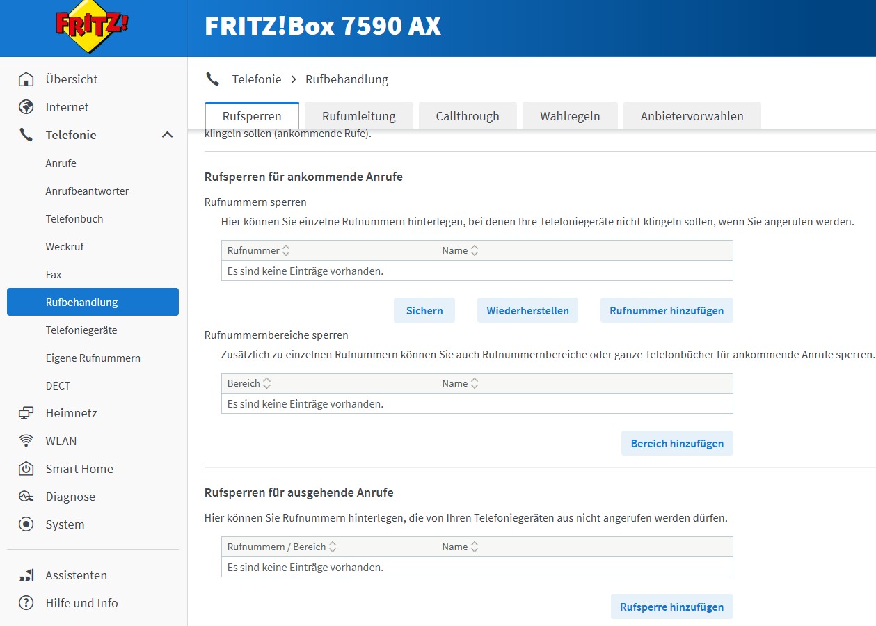

    Zitat von UST
    hast du evtl. eine Idee, was ich machen kann um den Fehler zu finden?
    Na, die Sperreinstellungen für einkommende Rufe in der Fritzbox kontrollieren: Telefonie | Rufbehandlung | Rufsperren
  • UST
    74
    • 12. September 2025 um 11:22
    • #126
    Es sind keine Sperreinstellungen auf der Fritzbox vorhanden, weder für eingehende noch für ausgehende Anrufe. Ich wüsste nicht, wo sonst noch Einschränkungen der Telefonie hinterlegt werden können.

  • ::1
    154
    611
    • 12. September 2025 um 12:09
    • #127
    Bezog sich die Decline(603)-Meldung auf einen ausgehenden Anruf?
    Falls ja, und da in deiner FB keinerlei Sperren vorhanden sind, verweigert offenbar eine nachgelagerte Stelle den Ruf.
    Gilt das für beliebige ausgehende Rufe, oder nur für bestimmte Ziel-Rufnummern?
    Funktionieren einkommmende Rufe?
    Eingehende Anrufe funktionieren für eine begrenzte Dauer. Der Abbruch der Anrufe (eingehend) erfolgt nach keinem erkennbaren Muster. Von 10 Minuten Dauer bis zu einer Stunde ist alles möglich.
    Die Decline 603-Meldung bezog sich einen eingehenden Anruf. Bedingt durch die Verbindungsproblematik der letzten Tage und Wochen, war kein DECT-Telefon mehr registriert und man konnte auch nicht mehr angerufen werden. Eingehende Anrufe gehen aber jetzt wieder.
    Man kann überhaupt keine ausgehenden Anrufe tätigen, egal welche Nummer.
