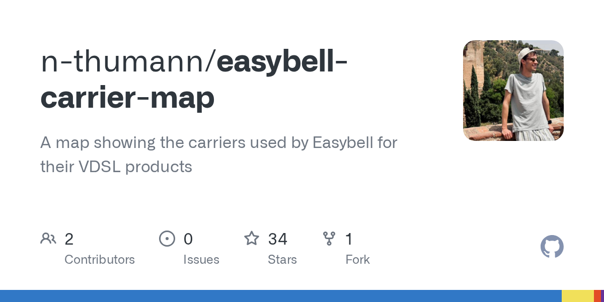

    • 11. September 2025 um 12:46
    Mach doch mal den Test:
    # zeigt welche Adressen 1&1/Versatel selber per L2-BSA erschlossen hat
    GitHub - n-thumann/easybell-carrier-map: A map showing the carriers used by Easybell for their VDSL products
    A map showing the carriers used by Easybell for their VDSL products - n-thumann/easybell-carrier-map
    github.com
    # hier als Beispiel das Presse- und Informationsamt der Bundesregierung ;)
    curl -s "https://www.easybell.de/api/provider-availabilities/TAL?exact_address=false&zip_code=10117&city=Berlin&street=Dorotheenstraße&house_number=84" | jq -r ".results[0].carrier"
    Wenn da als Antwort 1U1 rauskommt, dann wird es wohl L2-BSA als Peering von 1&1:
    Achtung, wenn man das jq Paket nicht installiert kann man im geschwaetzigen Output auch selber nach .results[0].carrier suchen.
  • Curtchose
    • 11. September 2025 um 13:06
    Hmh... Danke! Wenn ich da meine Adresse suche kommt DTAG raus, aber wenn ich das im GitHub richtig lese, dann bezieht sich das auf VDSL, was für hier tatsächlich der Fall wäre. Also VDSL ist hier von Telekom ausgebaut.
