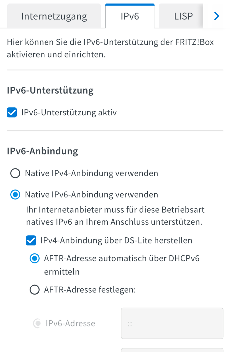

    Ich hätte noch eine kurze Frage zu Dual Stack.
    Hier sollte man "Native IPv4-Anbindung verwenden" auswählen oder?
    2.109
    • 27. Oktober 2025 um 14:54
    • #223
    Nein, an einem 1&1-Anschluss lässt du die Einstellungen immer so, wie sie durch das Anbieterprofil vorgegeben sind.
