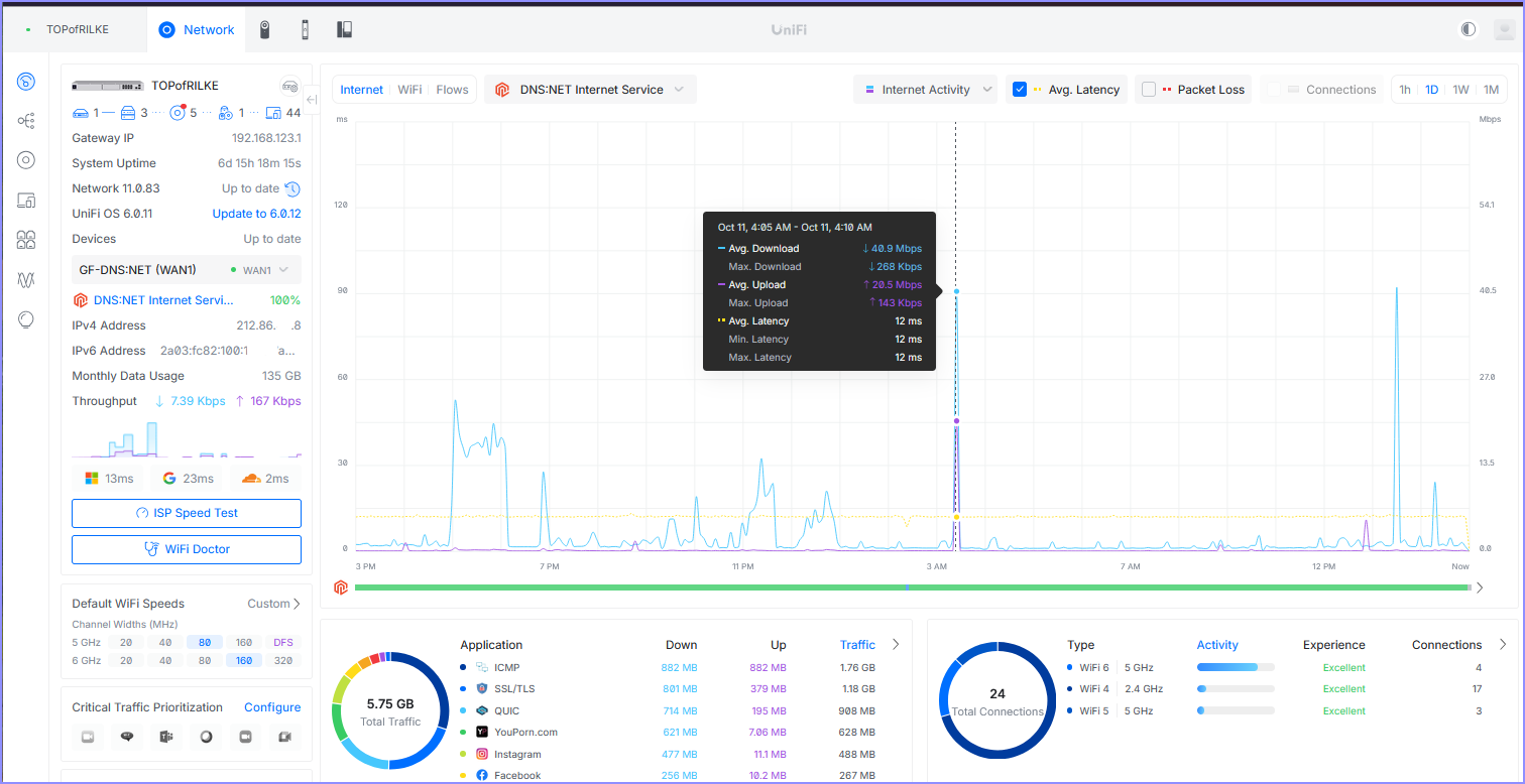

    Zitat von Funker
    Das sind doch Traumwerte. Ich habe noch nie nennenswert unter 20 ms im Festnetz gesehen, auch nicht über Glasfaser. Die niedrigste Latenz (und höchste Geschwindigkeit) liefert hier 5G Standalone.
    Deswegen ist auch "mehr zahlen für Glasfaser damit die Webseite schneller lädt" völliger Unfug.
    Bei mir ist bei Gf immer so bei 12 ms, zu Cloudflare weniger.

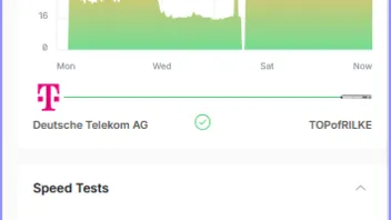

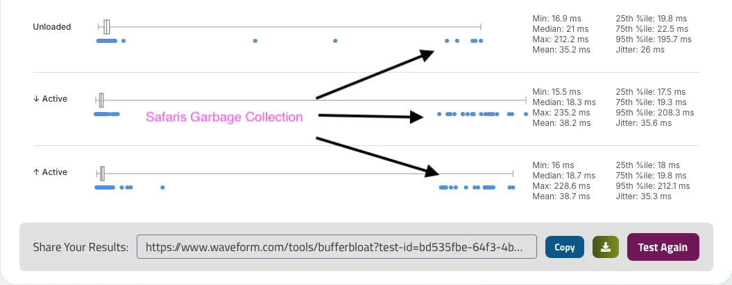

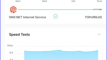

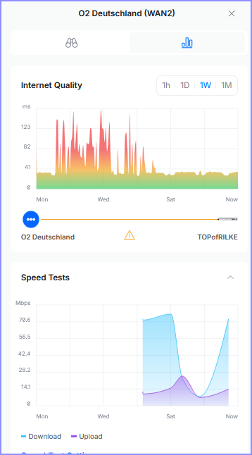

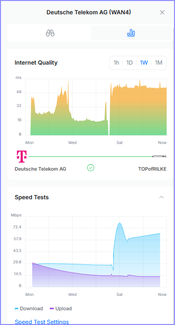

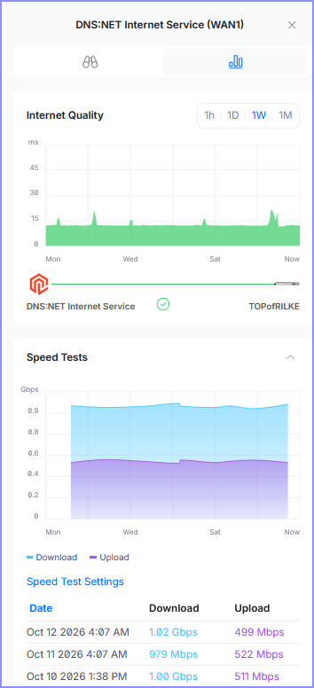

    Hier mal die Werte der letzten Woche. Alles gemessen über den Router, die Mobilfunkmodem laufen im Bridgemodus.
    Bei der Telekom-SIM fing die hohe Latenz an, als ich das Modem auf 5G+ gesetzt habe. Ich vermute, dass der Mast in 2 km Entfernung nicht 5G+ (RedCap) kann und somit das Modem auf einem weiter entfernten hängt, weil auch die Empfangsleistung deutlich schlechter angezeigt wird.
    Hier O2
    Und zum Schluss Glasfaser.
    Hier O2
    wieso ist da in den Messungen das Anbieter-Logo?
    Hier O2
    Aber Speed-Tests sind für latenzempfindliche Anwendungen irrelevant. Über 5G+ habe ich nicht 0,9 sondern >1 Gbit/s (lokaler Speedtest auf einem 08/15-Smartphone, ein richtiges CPE schafft garantiert mehr).

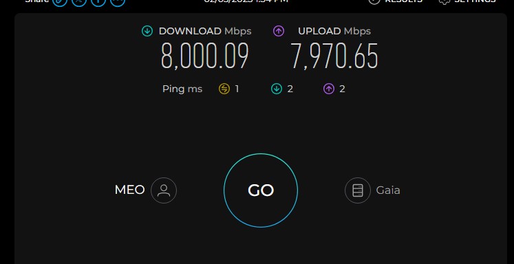

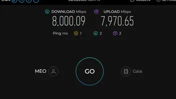

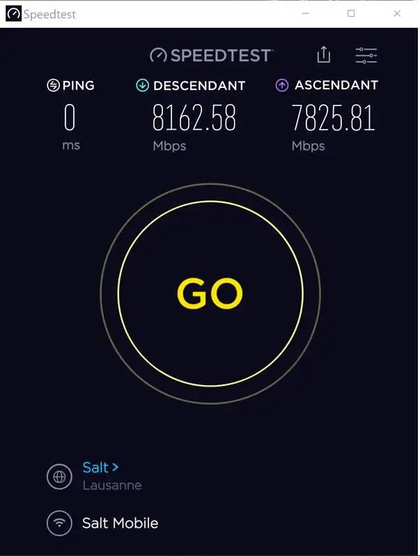

    Funker
    Deutschland ist einfach durch seine Monopole unterste Schublade was Internet angeht.
    Teuer, hohe Bandbreite entweder absurd teuer oder gar nicht erst verfügbar und teilweise hohe Latenzen.

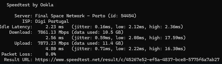

    Das Ausland kann es deutlich besser, hier ein paar Beispiele.

    Was Deine Beispiele angeht, die Latenzen der ersten Zwei deuten an, dass der Messserver quasi neben dem OLT stand. Das ist zwar ganz nett, sagt aber wenig ueber die effektive Latenz bei der normalen Internetnutzung aus.
