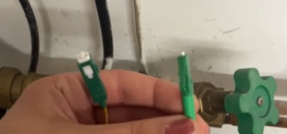

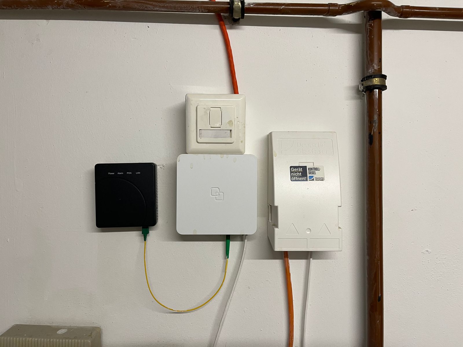

    mein Sohn bekommt demnächst den Glasfaser Anschluss der Deutschen Glasfaser freigeschaltet. Die Anschlüsse der Glasfaser hatte der Vormieter schon beantragt und genutzt. Nun ist der Anschluss im Keller und ich möchte den eine Etage höher haben. Die schwarze Box will ich in die andere Etage verlegt haben. Kann mir einer sagen, was genau ich für ein Patchkabel LWL haben muss?? Ich möchte dann vom NT mittels LWL Kabel ins Kinderzimmer, wo auch mein Router stehen wird.
    Eine Seite ist viereckig und die andere Seite ist schmal und dünner.
    Im Anhang sende ich die Bilder der Anlage und das Kabel.
    Ich freue mich über einen Hinweis. Ich habe Glasfaser gebeten mir ein Kabel zu senden (kostenlos) und es scheint schwierig zu werden.

    Es sind immer APC stecker, sog. Schrägschliff (Angled Physical Contact). Die kleinen sind LC/APC, die großen - SC/APC. Du brauchst also SC/APC auf LC/APC Kabel.
    Bedenke aber folgende Punkte:
    - viele Provider sehen den schwarzen ONT als teil deren Infrastuktur. Ob es rechtens ist sei dahingestellt, wenn du dann Unterstützung von DG brauchst, können die meckern wenn du den ONT selbstständig verlegst. Sonst wo kein Kläger, da kein Richter.
    Der Andere Punkt - Glasfaserkabel werden bereits mit Stecker geliefert. So braucht man ziemlich große Löcher, um das Kabel durchzuziehen. Es kann evtl. einfacher sein, ONT im Keller zu lassen und ein einfaches Ethernet kabel in die erste Etage ziehen, besonders wenn das Nutzen von Glasfaserrouter wie Fritzbox 5530 nicht in frage kommt.

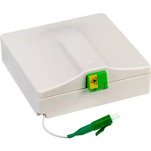

    Der Netzanschluss ist vor dem (aktiven) Endgerät, also passiv. Auf dem Foto erkennt man auch den Genexis Fibertwist in der Ausführung als Gf-TA. Nach TKG ist der schwarze Nokia ONT schon Bestandteil des Heimnetzes, da aktives Endgerät.
    Insofern benötigt man nur ein langes Gf-Kabel in der Ausführung OS/2 mit LC/APC Stecker für den Fibertwist auf der einen Seite und auf der anderen Seite ein SC/APC Stecker für den Anschluss des Nokia ONTs.
