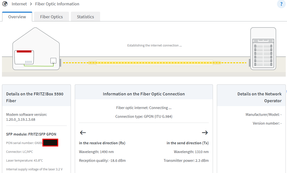

    Fritzbox5590 als ONT:
    Habe ich schon probiert, bekomme aber keine Verbindung.
    Dazu habe ich die Region der FB umgestellt, um die GPON Seriennummer auf der fritz.box/support.lua zu ändern, was auch wunderbar funktioniert hat (aktuell ist die GPON Seriennummer des G2110c-2.5g beim ISP gesetzt).
    Insgesamt 4 mögliche Kombinationen zum Verbindungsaufbau getestet:
    • FB Region IT mit GPON Seriennummer des G2110c-2.5g auf 5590, PPPOE über CGF
    • FB Region IT mit GPON Seriennummer des G2110c-2.5g auf 5590, PPPOE über FB
    • FB Region DE mit GPON Seriennummer des G2110c-2.5g auf 5590, PPPOE über CGF
    • FB Region DE mit GPON Seriennummer des G2110c-2.5g auf 5590, PPPOE über FB
    Alle Versuche eine Verbindung zu bekommen waren erfolglos.

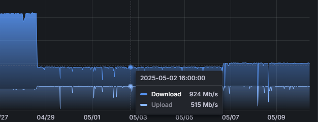

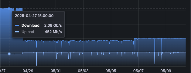

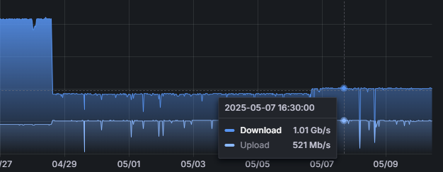

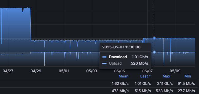

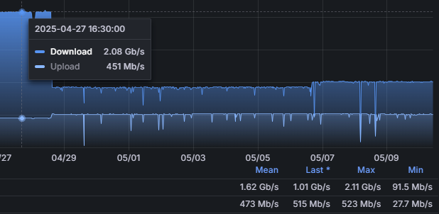

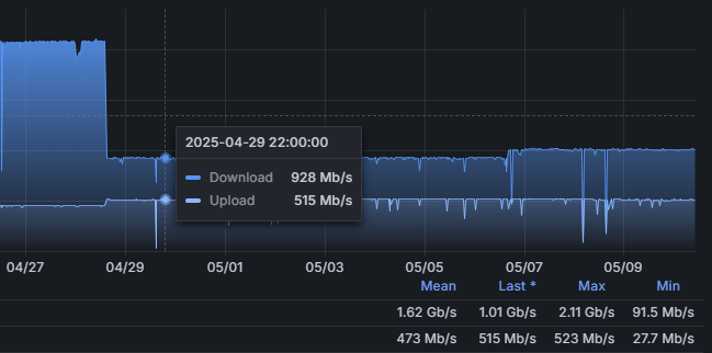

    Messungen:
    Auf dem Nas läuft aktuell eine Dauermessung, die die verfügbare Bandbreite im 30 Minutentakt aufzeichnet (regulär werden 4 Messungen am Tag durchgeführt).
    Gemessen wird an unterschiedlichen Gegenstellen.
    Messung mit Fritzbox5590 (eigenes Gerät)
    Messung mit G2110 (Gerät von goetel bereitgestellt)
    Messung mit G2110C-2.5g (eigenes Gerät mit 1&1 Branding)
    Ich habe zusätzlich zur Docker Messung, testweise mit dem Cloud Gateway Fiber in den verschiedenen Setups gemessen.
    Ergebnis: nahezu identische Werte in der Bandbreite.
    Man sieht auf den Diagrammen deutlich, dass das G2110C-2.5G die volle 1Gb/s Bandbreite liefert. Aber nicht, wie die FB5590 auf über 2Gb/s kommt. Das G2110 liefert ~950Mb/s.
    Sieht für mich im ersten Blick, wie ein QoS-Profil aus, das den G2110c-2.5g ausbremst. Kann aber durchaus auch irgendwas auf dem ONT sein. Interessant wäre jetzt tatsächlich zu wissen, wie sich das mit der Fritzbox verhält, wenn die mit der Seriennummer des G2110c-2.5g eine Verbindung aufbauen könnte. Das würde meine Vermutung stützen, dass es irgendwie mit dem Präfix (GNXS) der Seriennummer zusammenhängt. Vermutlich wird dann aufgrund der Seriennummer ein entsprechendes Profil gesetzt.

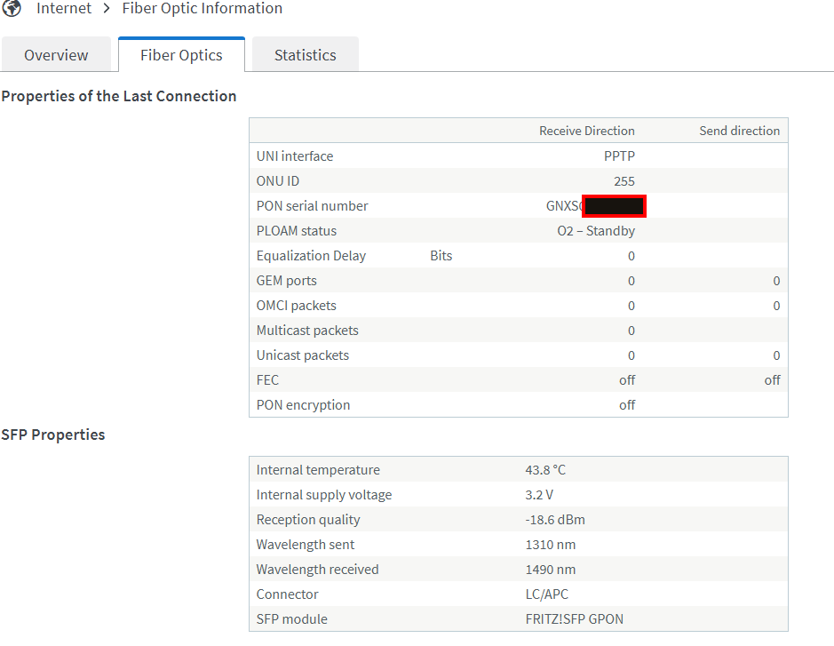

  • HerrVonUndZu
    • 10. Mai 2025 um 15:27

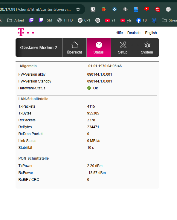

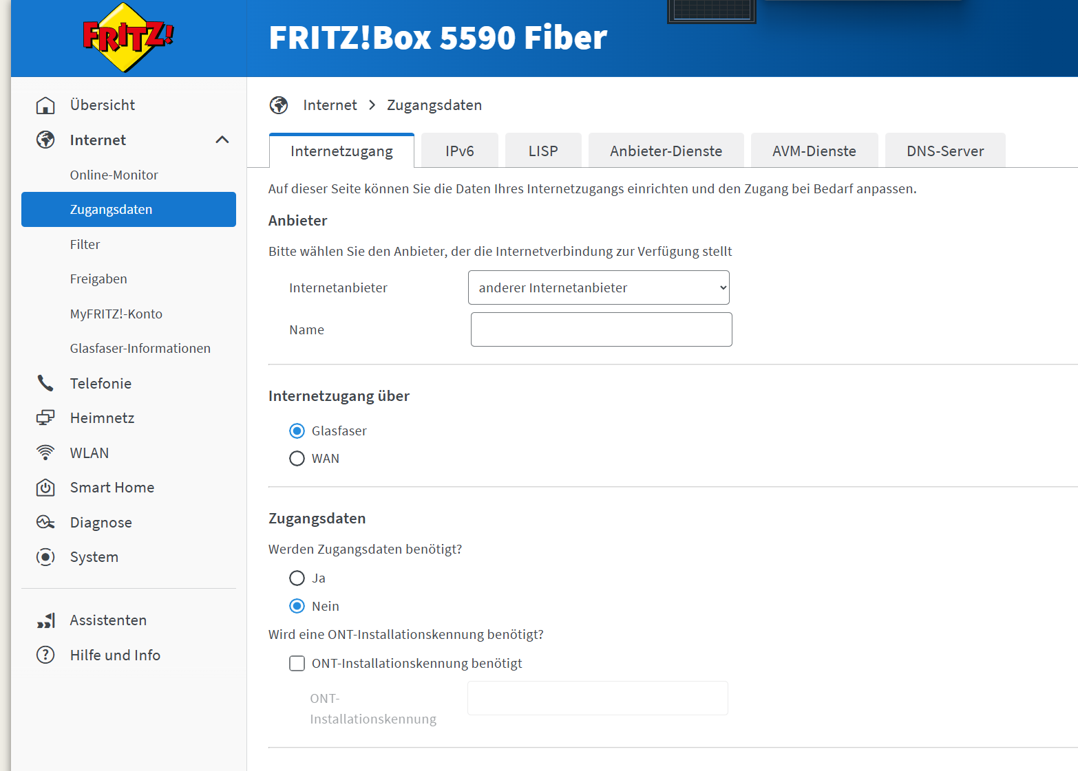

    OLT Goetel:
    Ist auf der FB nicht zu sehen.
    Auf dem Telekom Modem sehe ich da leider auch nicht viel mehr.
    Die Seriennumer ist in der Fritzbox weiterhin änderbar:
    Siehe GNXSxxxxx
    Der G2110 ist nicht relevant, da der LAN-seitig nur 1G kann, der G2110C-2.5G aber 2.5G.
    Die Seriennummer vom G2110C-2.5G ist beim ISP hinterlegt und wie auf den Bildern zu sehen auch in der Fritzbox mit FW- Version 8.0.2.
    Warum die FB aber keine Verbindung bekommt kann ich auch nicht sagen.
    7.541
    • 10. Mai 2025 um 16:40
    Nun, die Fritze übermittelt die gefakte Seriennummer nicht zum OLT. Wäre dies der Fall, dann wäre der PLOAM Status mindestens O3!
    Diese Info, sprich Screenshot, hättest Du uns schon früher mitteilen können, dann wären wir nicht in das Ratespiel gelangt. Daher drängt frank_m so sehr auf Screenshots und Logs (zu Recht).
    Wenn der Status nicht mindestens O5 ist, brauchen wir hier gar nicht weiter zu machen. Deine Fritze mit gefakter Genexis Modem-ID hat sich noch nicht einmal rudimentär in das Providernetz eingebucht.

    Zitat von wandler
    auch wenn der "Link-Status" LAN-Schnittstelle komisch wirkt.
    Das ist nur ein Anzeigefehler, wenn die Netzwerkverbindung mit 2.5 Gbit/s läuft.
  • wandler
    47
    232
    • 16. Mai 2025 um 07:29
    Ist doch ein schöner Beweis dafür, wie gut die Firmware getestet wurde (nämlich gar nicht).
