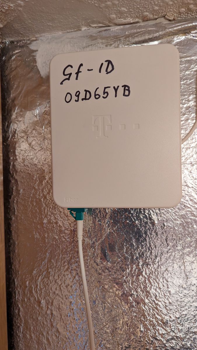

    Hallo zusammen, die Telekom hat vor einiger Zeit in meinem Mehrfamilienhaus Glasfaser vorbereiten lassen, da waren monatelang Handwerker da, haben Rohre und Leitungen verlegt und final dann auch das kleine Kästchen in der Wohnung. Problem ist, die Installateure, die leider kein Deutsch sprachen, haben die Leerrohre und dann auch die Kabel oberhalb der Türen verlegt. Das Gebäude ist von ca. 1860 und die Türen auch recht hoch. Das Kabel vom Hausflur in die Wohnung liegt nun also in 3,5 metern Höhe und kommt aus der Wand, wo nicht mal Strom ist irgendwo, nun habe ich also dieses Kästchen in luftiger Höhe, könnte auch keine anderen Geräte/Router anschließen und frage mich ernsthaft, wie ich Glasfaser nutzen soll, falls ich mich später mal dazu entschliessen sollte bzw. ein Nachmieter. Ich kann doch nicht auch noch Strom legen lassen in dem Bereich, da ist ja nix. Einer der Monteure hielt mir einen Zettel hin, da stand drauf, nicht mehr als drei Meter in die Wohnungen rein und man könnte sich Adapter kaufen.
    Bei den anderen Wohnungen ist wenigstens Strom da, meine ist aber anders geschnitten. Aber mal im Ernst, wie kann man ohne erheblichen Zusatzaufwand diese Anschlussdose in 3,5 Metern Höhe nutzen, wenn in diesem Bereich nicht mal Strom verfügbar ist, geht so was? Bin da grad nicht sicher :(

    Eigentlich ist das immer vorraussetzung das eine Stromquelle in der nähe ist.
    3.638
    • 7. Mai 2025 um 11:54
    Da oben sitzt die Gf-Dose. Die ist passiv.
    Dort kannst du ein Gf-Anschlusskabel anstöpseln und zum Modem oder Router in beliebiger Distanz führen.
    Um ganz sicher zu gehen würde aber ein Foto helfen.
    Die Wohnungseinführung wird bis zur nächsten erreichbaren Steckdose verlegt, Installationshöhe 30-100 cm.
    Die Telekom hat da klare Richtlinien, die sind da offensichtlich nicht einhalten worden. Das muss der Eigentümer dann bei der Telekom und die Telekom dann beim Bautrupp reklamieren.

    • 7. Mai 2025 um 13:29
    Wie kommt ihr darauf. Die Telekom verlegt immer Gf-TA, die sind passiv und benötigen keine Strom.
    Daran schließt man ein Glasfaserkabel an, welches zu einen beliebigen Standort des Router geht.
    Bei meiner Mutter haben die Telekom Techniker es auch in den Einbauschrank in 2,5 m Höhe gepackt.
    Gut ich wollte es so. :P
    Da ganze ist von der Kommunikation wohl nicht so gut geLaufen.
    ABER du benötigst an dieser Stelle keinen Strom. Überlege dir an welcher Stelle dein Router strategisch am Besten aufgestellt ist (WLAN, Stromanschluß, Netzwerkkabel zu PC/TV).
    Dort hin kannst du dann ein Glasfaserkabel legen und so die Verbindung von der passiven Dose (Gf-TA) zum Modem/Router herstellen.

    Zitat von wandler
    Ein Glasfaserpatchkabel geht nicht zu einem beliebigen Standort, sondern maximal in eine Glasfaserdose daneben, die dann auf eine weitere Glasfaserdose am Router-Standort geschaltet ist. Eine solche Installation durch eine Fachkraft kostet aber schon ganz anständig.
    Nein, das ist falsch. Einfach in den Gf-TA der Telekom das bei einer 55xx mitgelieferten Kabel gesteckt. Bei der 5530 meiner Mutter waren es ein 3 m Glasfaserkabel. Hier der Gf-TA, an der Seite kommt das GF an, unten steckt das Kabel der Fritzbox.
    20 Meter gibt es für 15 € bei Amazon [Anzeige], fast preiswerter als LAN Kabel. ;)
