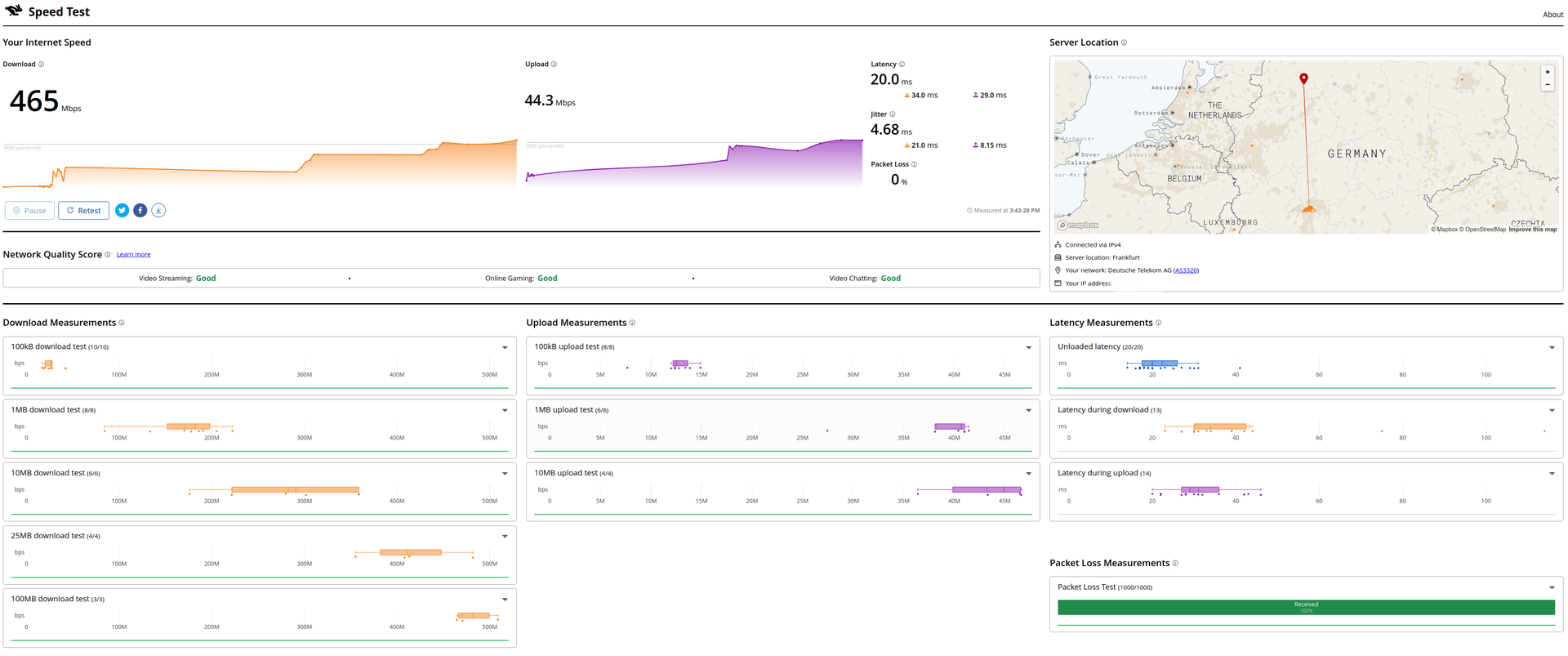

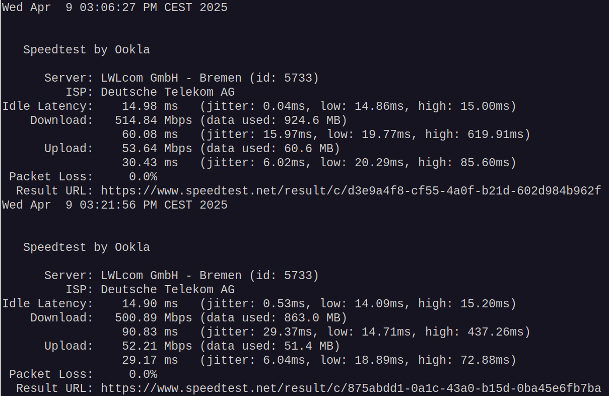

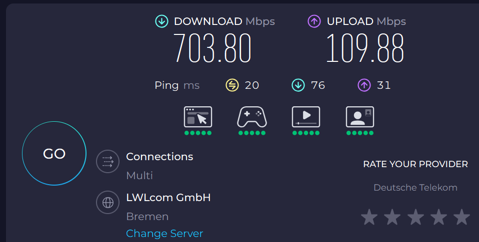

    Ich habe ein paar Speedtests mittels dedizierter Route parallel zur aktuellen DSL-Default-Route gemacht.
    Ohne SQM:
    $ speedtest -s 5733
       Speedtest by Ookla
          Server: LWLcom GmbH - Bremen (id: 5733)
             ISP: Deutsche Telekom AG
    Idle Latency:    17.63 ms   (jitter: 6.82ms, low: 14.87ms, high: 25.16ms)
        Download:   705.62 Mbps (data used: 1.2 GB)
                    623.46 ms   (jitter: 86.68ms, low: 27.75ms, high: 1204.28ms)
          Upload:    57.91 Mbps (data used: 62.2 MB)
                    165.38 ms   (jitter: 54.09ms, low: 28.87ms, high: 316.58ms)
     Packet Loss:     0.0%
      Result URL: https://www.speedtest.net/result/c/564ce3fd-f4ea-4c04-b651-485026861f39
    Mit SQM:
    $ speedtest -s 5733
       Speedtest by Ookla
    Idle Latency:    16.66 ms   (jitter: 2.02ms, low: 13.69ms, high: 18.76ms)
        Download:   625.34 Mbps (data used: 795.6 MB)
                    101.27 ms   (jitter: 31.16ms, low: 16.15ms, high: 454.56ms)
          Upload:    51.65 Mbps (data used: 93.6 MB)
                    100.08 ms   (jitter: 29.32ms, low: 21.53ms, high: 289.80ms)
     Packet Loss:     0.0%
      Result URL: https://www.speedtest.net/result/c/883dbeea-7b12-440f-bd74-0e72e8de88d7

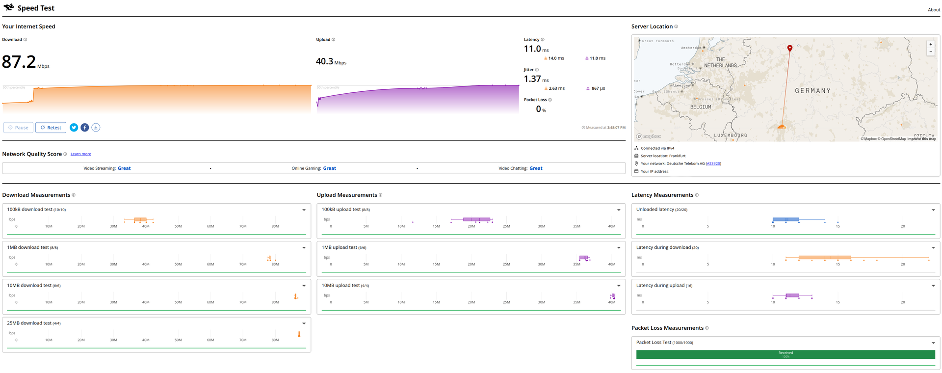

    Zum Vergleich DSL/SQM:
    $ speedtest -s 5733
       Speedtest by Ookla
    Idle Latency:     9.46 ms   (jitter: 0.10ms, low: 9.40ms, high: 9.54ms)
        Download:    87.64 Mbps (data used: 77.8 MB)
                     11.84 ms   (jitter: 2.73ms, low: 9.43ms, high: 104.30ms)
          Upload:    41.90 Mbps (data used: 33.0 MB)
                     11.31 ms   (jitter: 0.82ms, low: 9.64ms, high: 14.94ms)
     Packet Loss:     0.0%
      Result URL: https://www.speedtest.net/result/c/057cb4ab-deeb-4f0c-bba8-4304e5de98a2
    Wie sieht mein vorläufiges Fazit aus?
    Pro:
    - Erstaunlich schnell
    - Per Multi-SIM ist es preislich ein No-Brainer, wenn man ohnehin einen passenden Tarif hat
    - Bisher sehr stabil, auch was meine Stichproben in der Durchsatzmessung ergeben haben
    Con:
    - Die Software des NR7302 ist wirklich nicht gut, die Dokumentation oft wenig hilfreich
    - Die Web-UI ist fehlerhaft, CLI sehr beschränkt und ohne Dokumentation, zudem absturzfreudig
    - Die Latenz ist erwartungsgemäß nicht besonders gut, vor allem unter Last
    - An den SQM-Settings muss ich noch arbeiten, ggf. lässt sich das Verhalten unter Last verbessern
    Tatsächlich wäre der DL-Speed auf der "Backup"-Leitung höher als der bestellte Tarif bei meinem zukünftigen Provider (500/250). Dafür sieht es beim Upload ungleich besser aus. Auch die Latenz, gerade unter Last, wird mutmaßlich besser sein.
    Zu beachten wäre, dass bei Wegfall von DSL (ergo Magenta Eins, außer Telekom kann hier in Zukunft auch Services anbieten, unwahrscheinlich) das unlimitierte Volumen erst wieder ab Magenta Mobil M greift. In Summe bleibt dann aber das Upgrade auf M günstiger, als den DSL-Anschluss weiterzubetreiben.

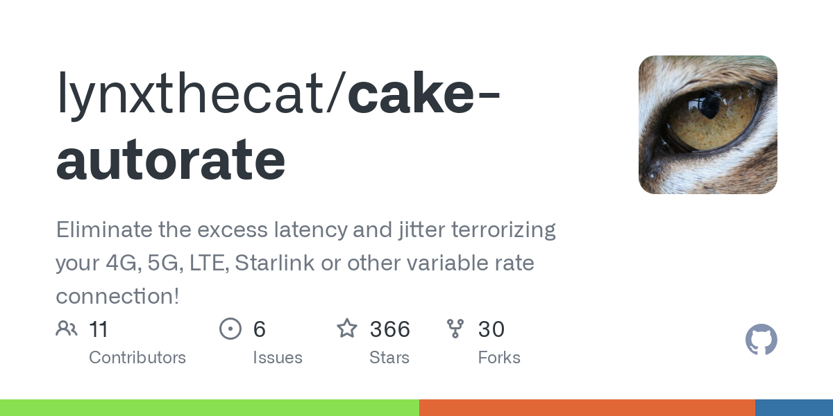

    Da Du OpenWrt verwendest, guck doch mal hier:
    GitHub - lynxthecat/cake-autorate: Eliminate the excess latency and jitter terrorizing your 4G, 5G, LTE, Starlink or other variable rate connection!
    Eliminate the excess latency and jitter terrorizing your 4G, 5G, LTE, Starlink or other variable rate connection! - lynxthecat/cake-autorate
    github.com
    und zur Konfiguration/Nutzung hier:
    CAKE w/ Adaptive Bandwidth
    The "CAKE w/ Adaptive Bandwidth" OpenWrt project addresses the application of the CAKE algorithm for mitigating bufferbloat to variable bandwidth connections…
    forum.openwrt.org
    Das Projekt ist entstanden weil der Hauptentwickler in Schottland mit ausreichender Kapazitaet gerade mal LTE empfangen konnte, aber die Latenz unter Last eher bescheiden fand. Statisches SQM war OK, erforderte aber die Kapazitaet dauerhaft auf das erwartbare Minimum zu beschraenken, daher der Wunsch nach einem aktiven Controller der versucht die Latenz niedrig zu halten.
    https://github.com/lynxthecat/cake-autorate
    https://forum.openwrt.org/t/cake-w-adaptive-bandwidth/191049
    Ich habe mal etwas geschaut. Aktuell ist es ein Luxus-Problem.
    Ich halte mich aktuell eher an die Pakete, die OpenWRT im Repository hat. Wenn ich aktuell 500/50 darüber jagen kann und die Latenz <100 ms bleibt (mit festen QSM-Werten), ist das eine seeehr komfortable Situation.

    Könntest heute Abend so um 21Uhr nochmal Speedtest liefern ? :)
    3.864
    • 9. April 2025 um 15:08
    Ich habe jetzt mal die QSM-Werte auf ca. 500/50 Mbps netto "getuned".
    In einer Screen-Session lasse ich den Speedtest gegen den einen Server nun alle 15 Minuten laufen. Ich hoffe, er bleibt stets auf IPv4. Ansonsten lege ich mal einen Hosts-Eintrag an. ;)

    Kannst Du vielleicht heute Abend auch je einen Tests mit
    Internet Speed Test - Measure Network Performance | Cloudflare
    Test your Internet connection. Check your network performance with our Internet speed test. Powered by Cloudflare's global edge network.
    speed.cloudflare.com
    machen und Screenshots posten? (Der Test zeigt an ob ueber IPv4 oder IPv6 gemessen wurde, und zusaetzlich zeigt er die Inter-Flow Latenz waehren der Up- und der Download-Testphase an, da waere ein Vergleich zwischen 5G und DSL interessant).

    • 9. April 2025 um 15:36
    Aktuell sieht es so aus.
    3.864
    • 9. April 2025 um 15:46
    Cloudflare aktuell:
