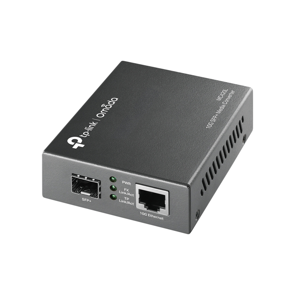

    Hallo, ich suche seit geraumer Zeit nach Hilfe. Ich habe ein TP-Link Medienkonverter MC220L V.5 und muss ein SFP-Modul mit LC APC Simplex Anschluss finden. Leider habe ich überall gesucht, aber nichts gefunden. Gibt es sowas überhaupt. Mein zukünftiger Provider fordert ein Patchkabel LWL mit SC/PC zu LC/APC. Kann mir jemand behilflich sein. Die Anforderungen für den Medienwandler lt. Provider lauten: Active Fiber Standard: AON (Active Optical Network, Aktives Optisches Netzwerk)
    • Wellenlänge: TX 1310nm, RX 1490nm - 1550nm (Transmitter - Ausgehendes Licht)
    • Abnahmestelle: 1000BASE-BX20-U für SFP Modul
    • Class 1 Laser Product: EU Standard/Label für LWL-Produkte
    • Patchkabel: Singlemode-Simplex SC/PC an FTU
      Für eine Lösung wäre ich sehr dankbar.

    Ich weiß zwar nicht, wieso dein Provider das zu fordern hat, aber mit dem Fritz! SFP AON hättest du was Passendes. Grad ist eines bei eBay (Preis aufsteigend sortieren) günstig zum Sofortkauf drin.

    Weißt du denn ob die Fritz-SFP, also beide AON und GPON an fremden Medienkonvertern gehen? Ich meine nicht, das wird nur für die Fritzboxen gehen. Eventuell gehen die FB 5590 AON- und GPON-SFP auch nur für die 5590 und die für die 5690 Pro sind wieder andere.
    1000/500 Mbit, Deutsche Glasfaser, GPON-SFP-Modul, Fritzbox 5690 Pro
    2.110
    • 24. März 2025 um 21:56
    Natürlich, sonst hätte ich es nicht geschrieben. AON geht, bei GPON steckt die Logik in der Fritz!Box.
    Es gibt hier im Forum mehrere Nutzer, die ein Fritz!SFP AON in einem MC220L einsetzen. Schon jahrelang.

    Ich nutzte das AON SFP-Modul von AVM einige Wochen, bis zum Erhalt der Fritzbox 5590 (in der auch so ein Modul steckt), in einem TP-Link Medienkonverter. Das funktioniert perfekt.
    Modul und Medienkonverter werden als "Bundle" von der EWE an die Kunden abgegeben.
    Da AVM keinen Webshop betreibt, muss man über "Kontakt" das Modul dort anfragen. Ich meine es liegt so um 25,- € incl. Versand.

    Da AON nichts anderes als Ethernet über Glasfaser ist, benötigst Du auf der Gegenseite ein Modul mit "verdrehten" Wellenlängen. RX bei AVM AON muss TX bei dem anderen Modul sein und umgekehrt.
    Du brauchst dafür jedoch keine Fritzen, einfache Medienkonverter können das genauso. Es sei denn Du hast spezielle Anforderungen.
    In den Daten zu den Glasfaserfritzen bei AVM stehen die Wellenlängen des Modules. Das Gegenstück findest Du beispielsweise für wenig Geld bei FS.com.

    Vergleichbar mit dem AVM AON Modul ist das hier: https://www.fs.com/de/products/75335.html
    Auf der Gegenseite muss sich folgendes Modul befinden: https://www.fs.com/de/products/75336.html
    Allerdings haben die verlinkten Module eine LC/UPC (blau) Buchse. Das AVM Modul eine LC/APC (grün) Buchse.
