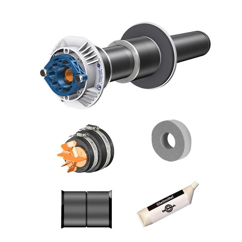

    Das erwähnte Wellrohr Betonfest ist zur Verlegung in der Rohbetondecke gedacht, im Erdreich würde ich es nicht verwenden.
    Schnelle, dauerhafte und ausreichend stabile Lösung ist ein zölliges HDPE-Rohr, auch als Trinkwasserleitung bekannt.
    Und, für diese gibt es Ringraumdichtungen, die sowohl Wasserdicht als auch Gasdicht sind.
    Genau darauf solltest du bei Verlegung der Glasfaserleitungen hinweisen.
    Bei Problemen mit stehenden oder drückenden Wasser geht nichts über eine ordnungsgemäß eingebaute Mehrsparteneinführung.
    DOYMA Einspartenhauseinführung (Strom+Telekommunikation / Wasser+Telekommunikation ) Gebäude mit Keller | Standard | 10983
    Das Bauherrenpaket der Einspartenhauseinführung (Strom+TK / Wasser+TK) für Gebäude mit Keller von Doyma ermöglicht eine normkonforme und unkomplizierte…
    www.mehrsparte.de
    Frage: auf dem Bild, links neben dem HAK (Hausanschlusskasten Niederspannung) ist das ein HÜP (HausÜberrgabePunkt Kabelanschluss)?
    Könnte Kathrein draufstehen.
    Möglicherweise kann die HE (Hauseinführung) mitbenutzt werden.

    Ich würde sogar so weit gehen das blaue Kunstoffwasserrohr nur von Straßenrand bis Hauswand zu verlegen, die Kopflöcher offen lassen und die Monteure der Glasfaseranbieters die Hausbohrung durchführen zu lassen. Dies ist auf alle Fälle ein kleineres Loch als irgendein vorverlegtes Rohr um das noch zusätzlich eine Ringdichtung mechanisch angebracht werden muss. So wird aus einem 10 mm Loch gerne mal eine notwendige Kernbohrung.
    Das "Löchelchen" wird von den GF Tiefbauern mit einer gas- und wasserdichten Masse verschlossen.

    Also gerade die Einführung von Strom und Kommunikation scheint ein Schwachpunkt bei der Abdichtung zu sein.
    Heute werden bei Neubau verpflichtend Mehrsparten Einführung genutzt. Diese sind absolut dicht auch gegen drückenden Wasser. Es gibt nur einen Durchbruch im Mauerwerk. Darüber geht dann Strom, Gas, Frischwasserund Kommunikation ins Haus. Auch bei spätere Anschlüsse bleibt alles dicht.
    Dies solltest du bei der anstehenden Bauwerksabdichtung unbedingt machen.
    Je nach Hausform verschiedene Modelle.
    https://www.mehrsparte.de/p/hauff-mehrsp…it-keller_11054?

    Ich hab gerade mit den Stadtwerken gesprochen, die legen den Wasseranschluss neu, allerdings nicht mit der oben verlinkten Einspartenhauseinführung (aus "Haftungsgründen"). Eine Mehrspartenhauseinführung könnten sie legen, da bin ich aber bei einer Kernbohrung von 30cm und Kosten von 600-800 Euro.
    Momentan hat die Mauer schon vier Löcher, je eines für Strom, Wasser, Telekom und Kabelanschluss. Der Telekomanschluss ist passenderweise an der linken Hausseite, der Rest rechts in verschiedenen Höhen. Die kann ich nicht einfach zusammenlegen, schon gar nicht innerhalb einer Woche.
    Die Stadtwerke sollen den Wasseranschluss jetzt einfach neu legen, ich bin ja schon froh, dass die überhaupt so flexibel sind und innerhalb weniger Tage bereit stehen.

    Du kannst ja eine EIN-Sparteneinführung bauen.;)
    Es wird da eine Röhre durch dein Mauerwerk geschoben und abgedichtet. Auf die Röhre setzt du dann entsprechend den Kommunikationsaufsatz auf beiden Seiten. DAmit kannst du dann nachträglich sicher weiter Leitungen durchziehen, z.B. LAN zur Wallbox, Strom für den Vorgarten und Kabel für die Klingel/Gartentor.
