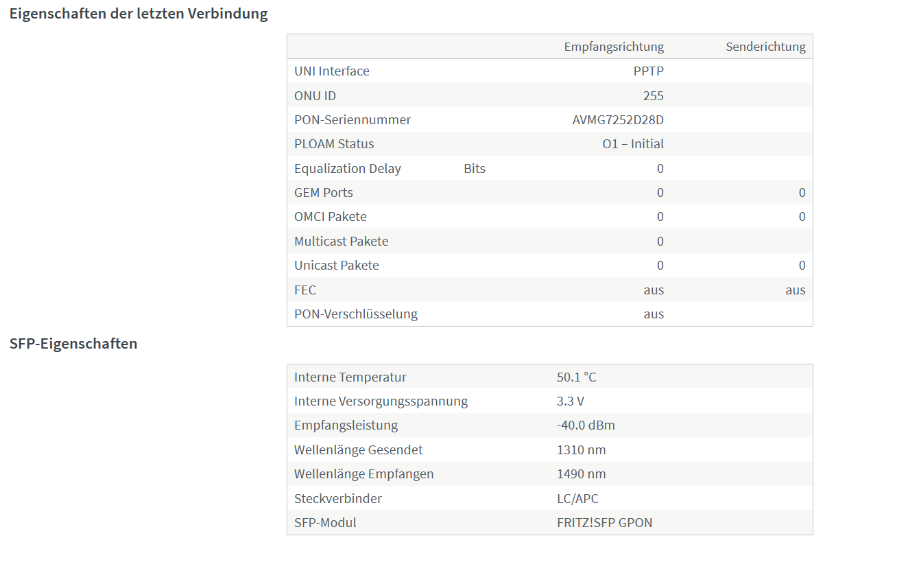

    • 12. Februar 2025 um 20:34
    Da steht: Die FRITZ!Box hat Ihren Anschluss geprüft und konnte keinen Glasfaseranschluss erkennen.
  • Terv
    • 12. Februar 2025 um 20:35
    • 12. Februar 2025 um 20:37
    Wird da nicht üblicherweise auch eine Sendeleistung angezeigt?
    • 12. Februar 2025 um 21:09
    Eine Empfangsleistung von -40.0 dBm deutet ganz stark auf einen Fehler der Glasfaserstrecke hin. Entweder sind Stecker abgezogen, Spleiße defekt oder die lichtleitende Faser gebrochen. Das erklärt auch die rote LED am ONT.
