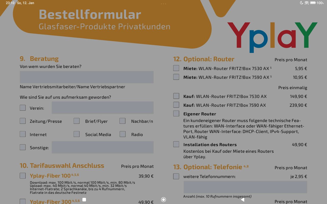

    Ich habe mir von Yplay das Bestellformular runtergeladen und durchgelesen. Hier ein Screenshot von der Seite wo die Router-Optionen sind:
    Das steht halt nichts von Glasfaser-Routern die man direkt an Glasfaseranschluss anschließt. Nur Router die man per WAN anschließt.
    Und dieses als alleinige Lösung ist eben unzulässig.
    Das schließt Gf-Router mit ein. Das Modul für PON oder AON stellt das WAN-Interface dar.
    Mir ist klar, dass der Verein das anders meinen könnte und entsprechend absichtlich nicht von Gf-Routern spricht.
    Aber da würde ich mich erstmal dumm stellen und nach dem passiven Netzabschluss fragen.
    Leider nicht. Im Bestellformular steht ja genauer geschrieben WAN fähiger Ethernet-Port (also ein RJ45-Port und nicht ein Glasfaser-Port).
    Da steht schon ein "oder" im Formular.

    • 13. Januar 2025 um 10:29
    Oh stimmt. Du hast Recht, mbo77 . Das "oder" hatte ich völlig übersehen.
    Es gibt auch noch einen Threat zu diesen Thema bei Yplay hier im Glasfaserforum. Leider stehen da auch nicht mehr Infos dazu. Deswegen verlinke ich den jetzt nicht.

    Das ist halt auch doof das man bei vielen Glasfaser-Providern keine Informationen findet wie man einen eigenen Fiber Router direkt ohne ONT mit dem Glasfaser-Anschluss verbindet bzw. einrichtet. Bei meinem Glasfaser-Provider Deutsche Glasfaser gibt es Informationen darüber.
    Es gibt ja im Bestellformular von Yplay auch keine Router-Option wo steht: Eigenes Glasfasermodem/Glasfaserrouter direkt am Glasfaserteilnehmeranschluss verwenden.
