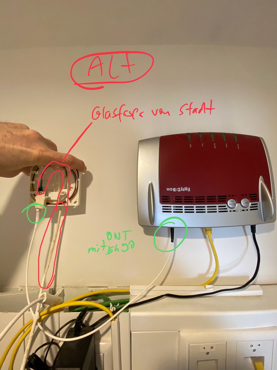

    Ich brauche unbedingt eure Hilfe. Ich habe einen neuen Internetanbieter, da unsere Stadtwerke die Infrastruktur an den privaten Anbieter YPlay verkauft hat. Aktuell ist ein ONT mit dem alten Router FRITZ!Box 5490RL verbunden (siehe Bilder).
    In der jetzigen Konstellation geht das Glasfaserkabel der Stadt in das ONT und das ONT ist wiederum mit dem FRITZ!Box 5490 „Fiber“ Port verbunden.

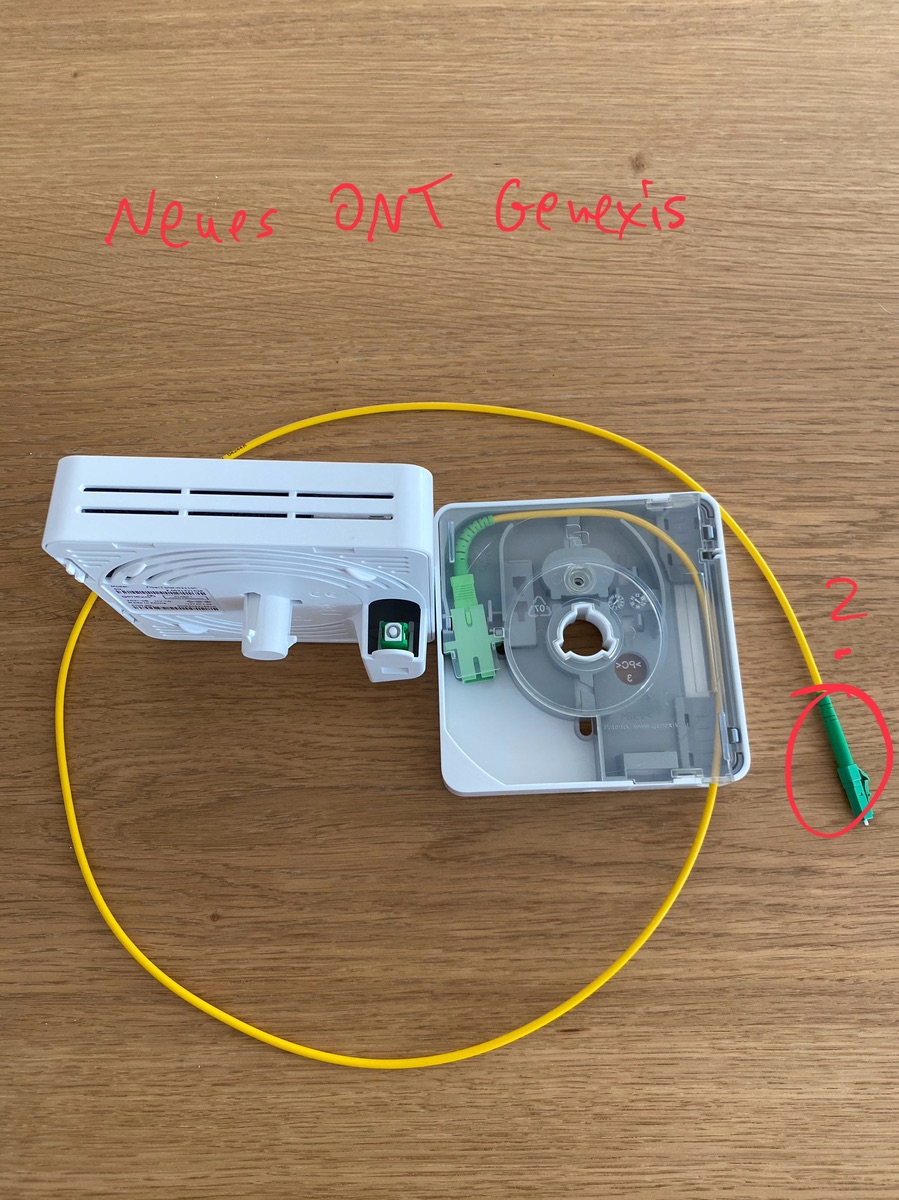

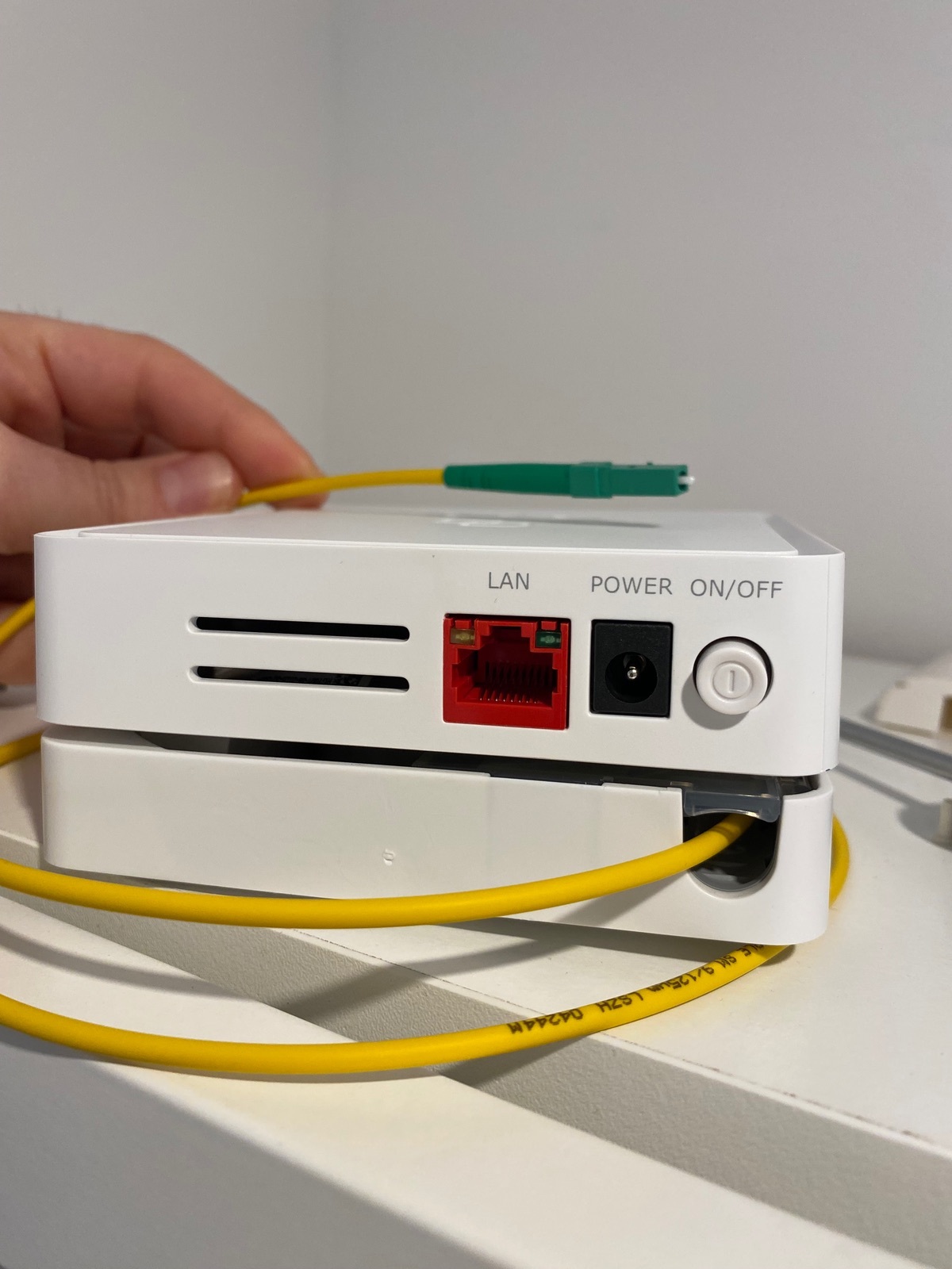

    Meine Frage: Was mache ich mit dem gelben (LC?!) Kabel das aus dem neuen ONT kommt? Brauche ich das nicht mehr mit der neuen HArdware? Lieben DAnk.

    Also IMHO muss das gelbe Kabel von der Fiberytwist-Basis mit der Zuleitung von der Stadtverbunden werden. Ich wuerde versuchen die "Glasfaser von der Stadt" Buchse als Hausübergabepunkt (HÜP) anzusehen und das gelbe Kabel der Fibertwist-Basis mit der Buchse der Stadt zu verbinden (wenn das passt). Zur Not gibt es vielleicht einen Adapter um das bisherige Kabel zur Fritzbox mit dem gelben Kabel zum Fibertwist zu verbinden
    Der Oberteil des Fibertwists enhaelt den aktiven ONT, und der wird durch das Aufdrehen auf die Basis mit Glasfaser verbunden (wie das funktionieren soll kann mann anhand Deiner Photos gut erkennen).

    Kann es sein, dass ich das Glasfaserkabel, dass in meine Wohnung gelegt wurde „Glasfaser von Stadt“, mit dem neuen ONT verbinden muss?
    Ich kann das gelbe Kabel der Genexis raus nehmen, dann könnte ich das Glasfaserkabel der STadt in den grünen Stecker der Genexis stecken?!

    • 12. Januar 2025 um 13:55
    Der grüne LC/APC Stecker vom zweiten Bild, sollte in die weiße Buchse des ersten Bildes passen.
    FRITZ!Box: Welches Glasfaserkabel benötige ich? | FRITZ!Box 5590 Fiber
    Um die FRITZ!Box mit dem Glasfaseranschluss zu verbinden, benötigen Sie ein Glasfaserkabel mit passenden Steckern für das in der FRITZ!Box eingesteckte…
    avm.de
    Entferne das Kabel nicht aus dem Genexis Unterteil!
