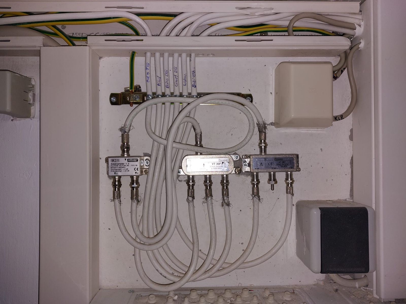

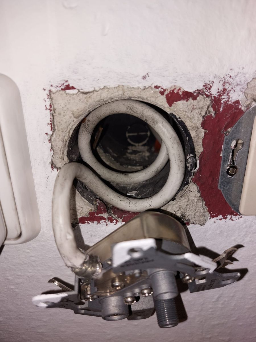

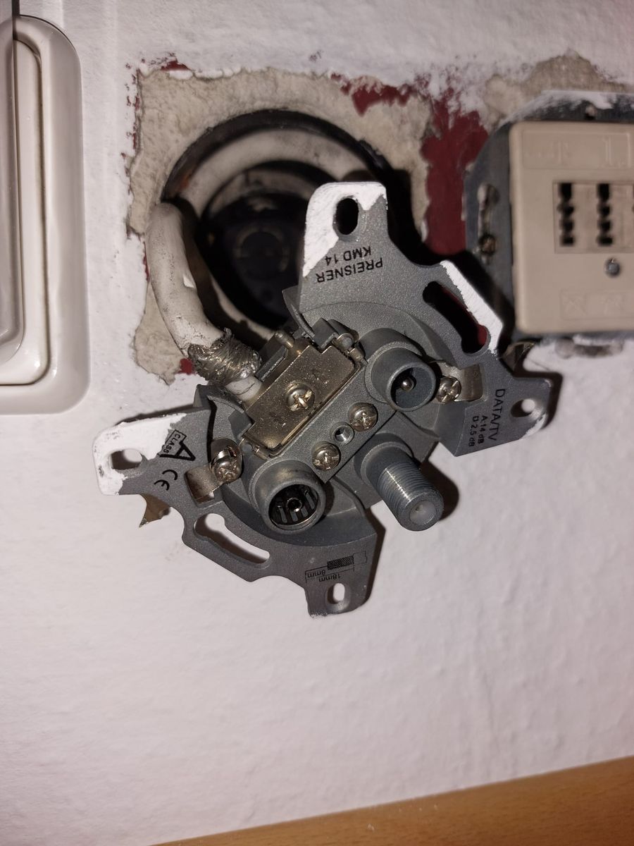

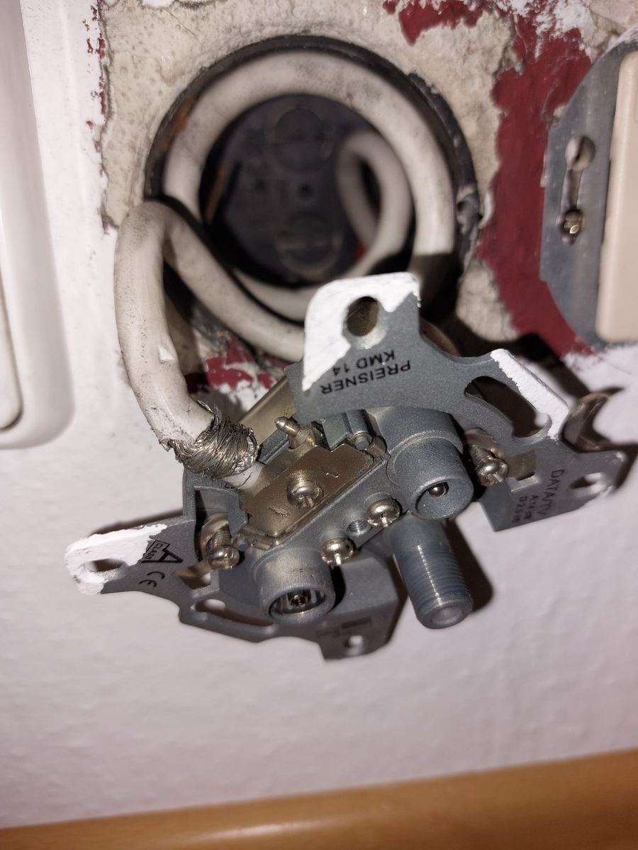

  • NablaDelta
    • 5. Januar 2025 um 17:32
    Hallo GF-Fan ,
    klar, gerne, hier die Fotos aus Keller und der Multimedia-Dose im Dachgeschoss. Eine Kabelbezeichnung konnte ich nicht entdecken, der Aufdruck sind glaube ich nur Meter-Angaben.
    Danke für die Mühe!
      • 138,69 kB
      • 900 × 1.200
      • 115,88 kB
      • 900 × 1.200
      • 118,37 kB
      • 900 × 1.200
      • 224,5 kB
      • 1.600 × 1.200
    962
    3.873
    • 5. Januar 2025 um 17:36
    Schade, das ist nur ein Koaxkabel. Liegt das denn im Leerrohr, sodass du es tauschen könntest?
