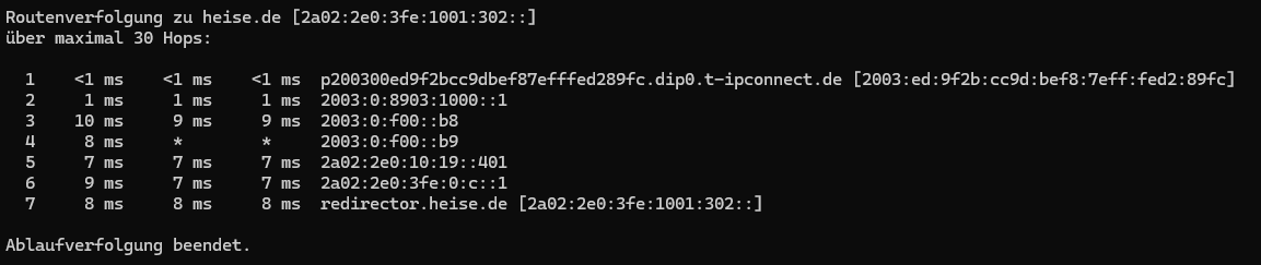

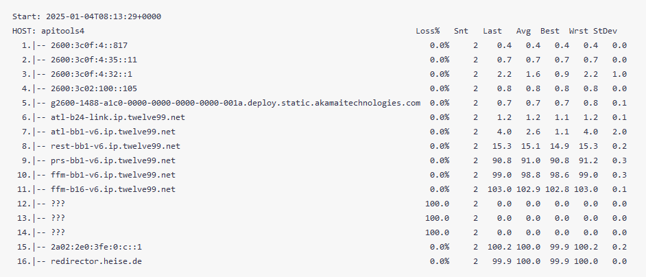

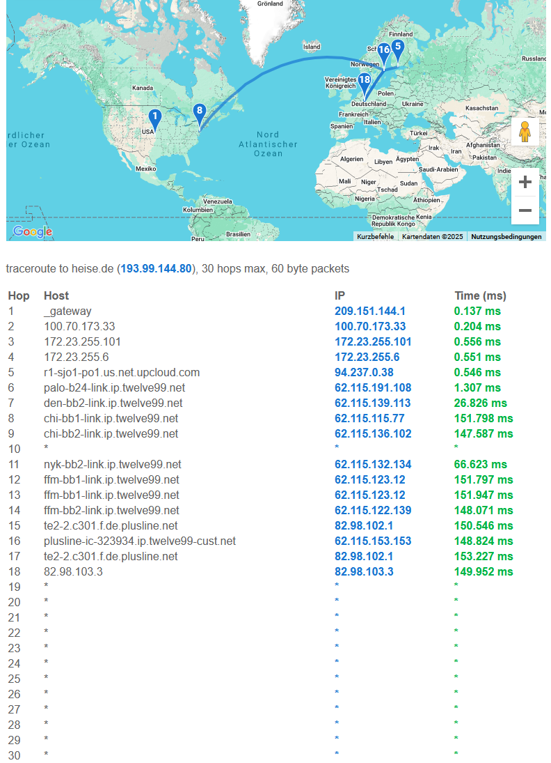

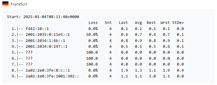

    Leider bin ich nicht so bewandert mit den Sachen, habe aber ein paar Auswertungen, die ich anhänge. Hoffe, es ist was aussagekräftiges dabei.

    Mmmh, 200.151.144.1 sitzt in Brasilien, unklar was der Trace uns zu Deinem Heimlink sagen kann/will (nutzt Du ein VPN nach Brasilien, oder ist das ein traceroute Netzdienst?)
    2600:3c0f:4::817 ist eine Linode IP, der Trace sagt also auch wenig zu Deinem Heimlink.
    fd42 ist eine nicht erreichbare ULA der naechste Hop bei twelve99/Telia, der Trace sagt also auch wenig zu Deinem Heimlink.
    Der letzte Trace ist vielleicht von Deinem Heimlink, aber der sieht erst mal unaffaellig aus....
