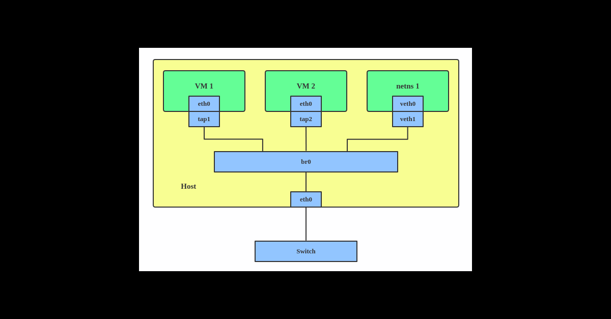

    Hatte nicht IPFire die Einschränkung, dass nur ein VLAN pro NIC unterstützt wird?
    Ist es supported virtuelle NICs anzulegen und dann ggf. via Bonding mit einer physischen NIC zu aggregieren?
    https://linuxconfig.org/configuring-virtual-network-interfaces-in-linux
    Introduction to Linux interfaces for virtual networking | Red Hat Developer
    Get an introduction to Linux virtual interfaces, including commonly used interfaces, when to use them, and how to create them.
    developers.redhat.com
