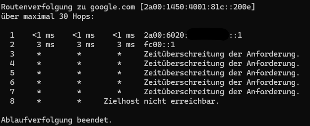

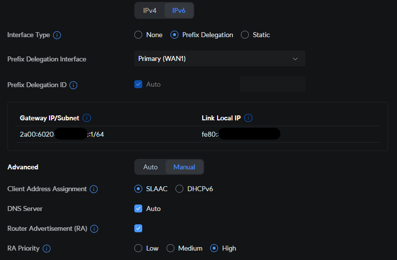

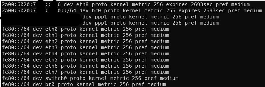

    Was mir allerdings Sorge macht, ist der Umstand, dass die Route nicht in der Default Table ist. Das könnte die Erklärung dafür sein, wenn nach dem ersten Hop einfach gar nichts mehr passiert.
    Könnte etwas damit zu tun haben, dass das ja ein Multi-WAN Router ist, es scheint für jedes WAN eine Table zu geben mit einer Default Route, wahrscheinlich wird je nachdem welches WAN verwendet wird die entsprechende Table verwendet oder so.

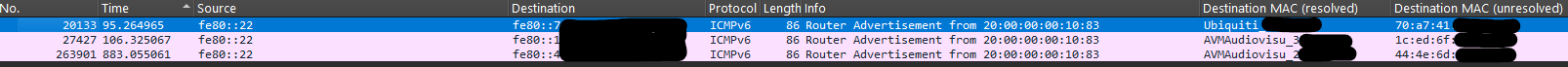

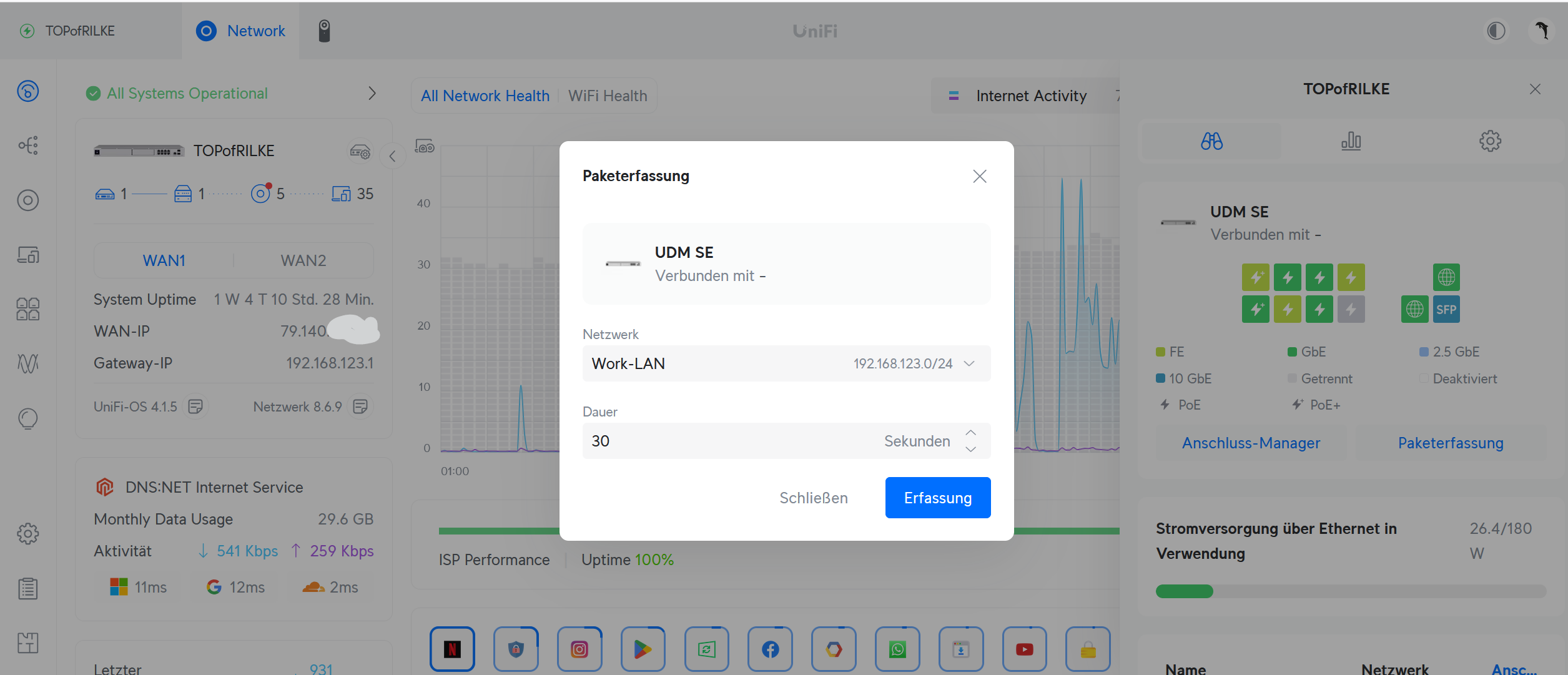

    Hab jetzt mal am WAN ein Packet Capture gemacht, fe80::22 scheint zu stimmen, da kommt zumindest das RA her wenn ich IPv6 deaktiviere und wieder aktiviere:

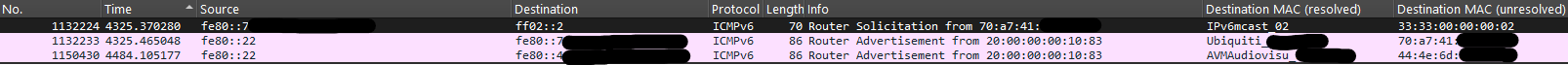

    Und das sind die einzigen RAs, die ankommen? Kannst du die fe80::22 erreichen? Verlassen IPv6 Pakete ins Internet deine UDM in Richtung der MAC Adresse dieses Routers?
    Über einen Zeitraum von ~30 Min habe ich jetzt 3 RAs gesehen, kommen alle von fe80::22 und MAC 20:00:00:00:10:83, nur mit unterschiedlichen Link-Local-Adressen als Ziel, einmal mein Router und die anderen zwei gingen an irgendwelche AVM MACs, müssen wohl andere Kunden sein?

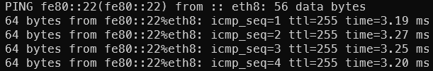

    Die fe80::22 kann ich vom Router aus erreichen:

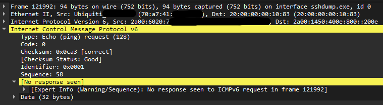

    Pakete gehen auch raus zu der MAC, hier z.B. ein Ping von einem PC zu Google:
    Merkwürdig. Eigentlich werden RAs an Multicast Adressen gesendet (ff02::1), nicht an Unicast Adressen. Gabs vorher eine Router Solicitation? Empfängt deine Box Multicasts auf dem WAN Interface?

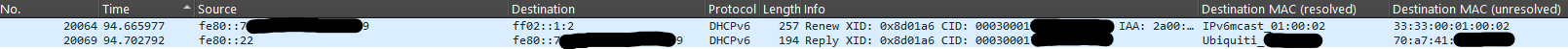

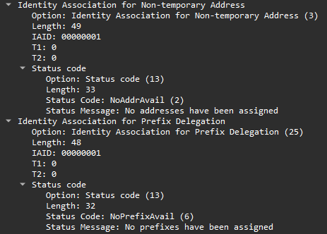

    DHCPv6-Advertise und DHCPv6-Reply-Pakete werden ja auch von der Gegenstelle bzw. vom Standardgateway gesendet. Kommen diese Pakete also auch von fe80:22? Mal mindestens eine halbe Stunde einen Paketmitschnitt am WAN-Port machen, es gibt etwa alle 30 Minuten eine DHCPv6-Renew/Reply-Transaktion - da könnte man dann die korrekte fe80-Adresse der DG-Gegenstelle sehen.

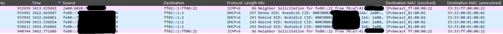

    Router Solicitations gabs jetzt innerhalb ~70 Minuten keine, erst nachdem ich beim Router IPv6 deaktiviert und wieder aktiviert habe kam eine.
    Bei Multicast bin ich mir nicht ganz sicher, wie ich danach filtere. Wenn ich in Wireshark nach ipv6.addr >= ff00:: filtere wird zwar Multicast Traffic angezeigt, aber das scheint alles vom Router zu kommen? Entweder von der öffentlichen IPv6 des Routers oder der Link-Local-Adresse:
    Ja, kommen auch von fe80::22

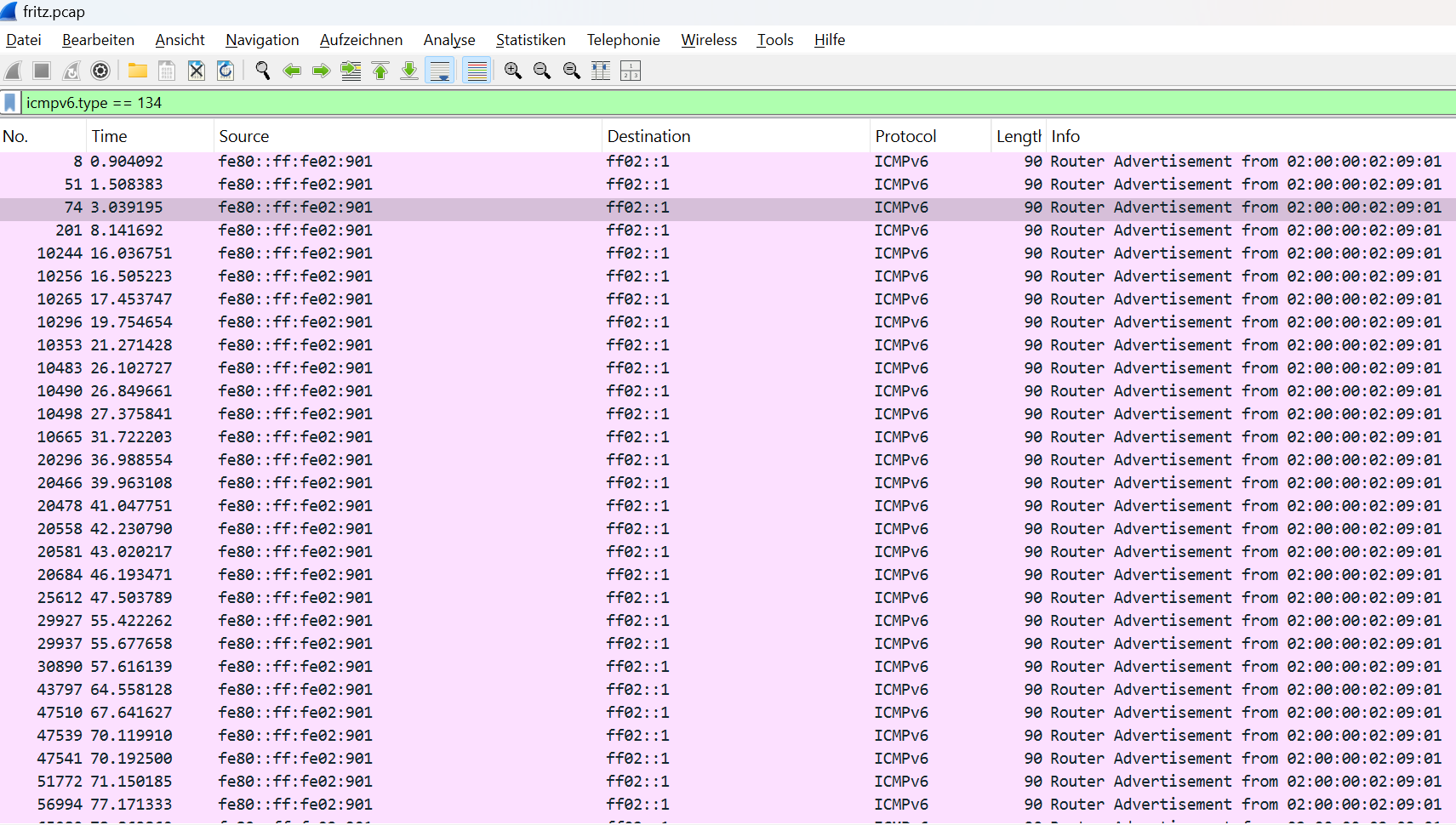

    Offensichtlich fehlen die üblichen RAs komplett. Bei mir kommen die alle paar Sekunden an die Multicast Adresse.
    das wundert mich. Bei mir kommen die nur etwa alle 10 min (~ 1/3 der Router-Lifetime von 1800s)

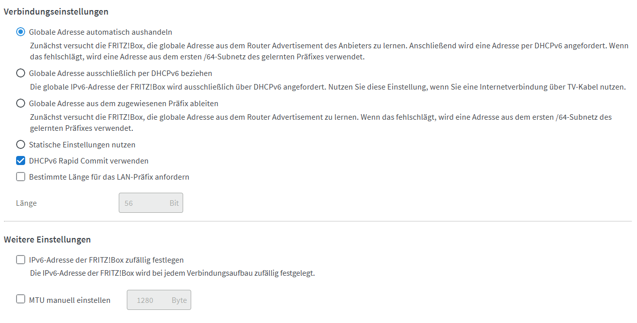

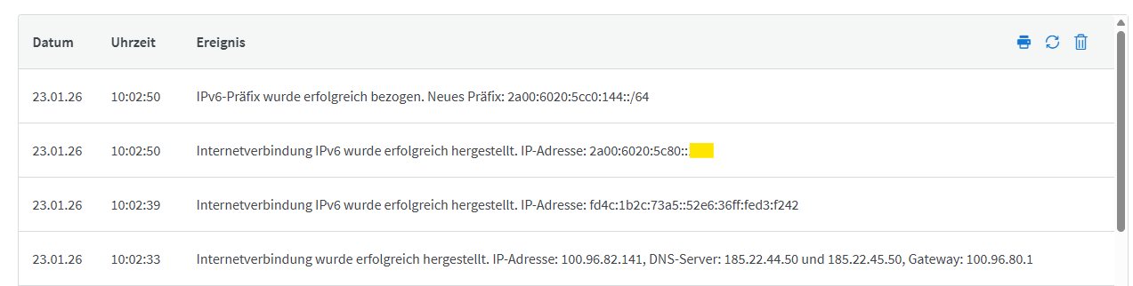

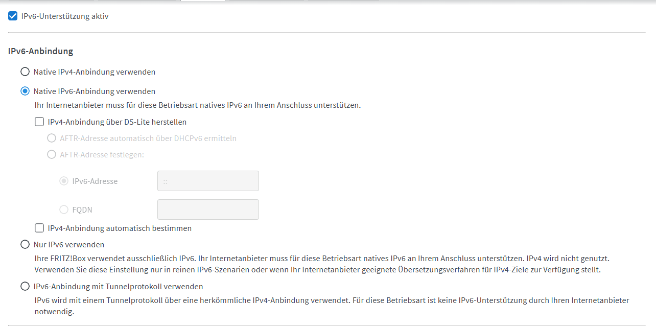

    Zitat von mado82
    Ja, das habe ich von Anfang an so beauftragt. Dies steht auch so im DG Portal unter Tarife + Hardware: "kundeneigener Router - Anschlussmodell FibreTwist (NT)".
    Dann zeige doch mal Screenshots der Übersichtsseite, des Online-Monitors und das Ereignis-Log. Da sieht man mehr.
    Wie gesagt, alle paar Sekunden.
