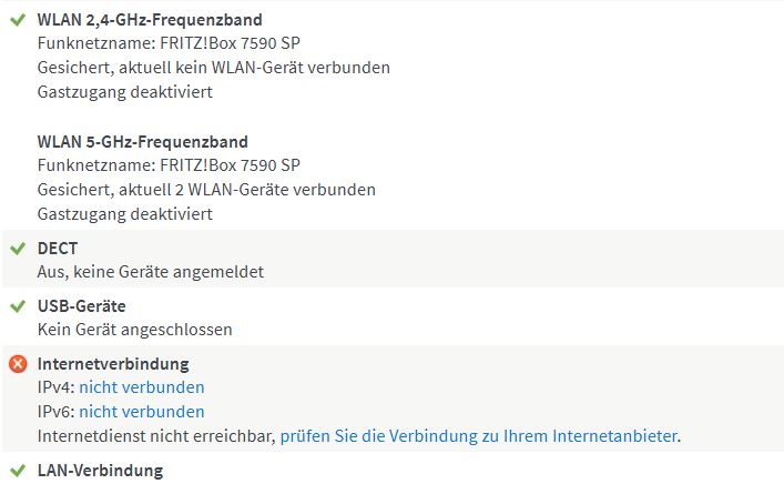

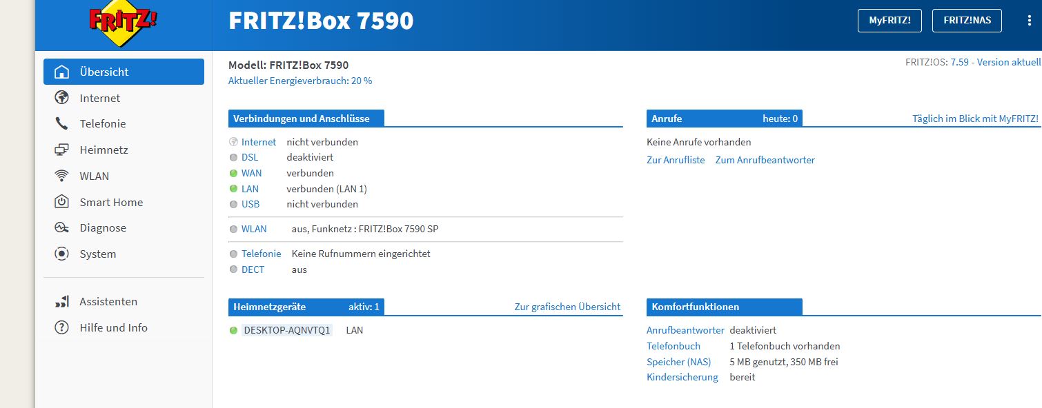

    Genau die relevanten Teile des Screenshots hast du weggeschnitten ...
    Bitte zeige mal die ganze Seite als Screenshot, und dazu die Übersichtsseite am Anfang, den Online Monitor und das Ereignis-Log (letzteres gerne als Text-Kopie in CODE Tags).

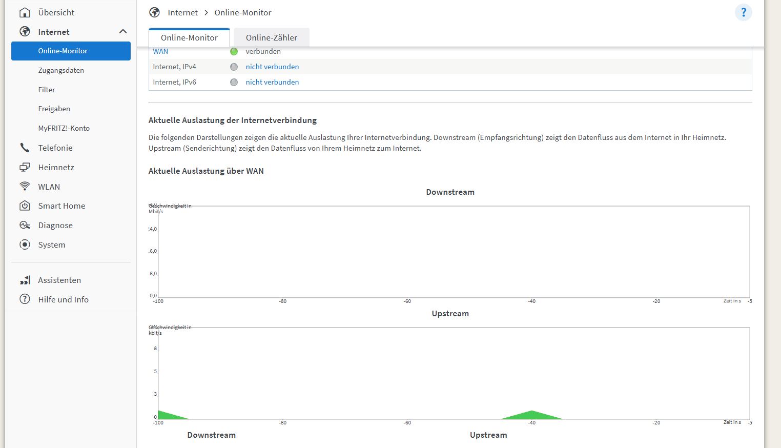

    Danke für die Antwort. Im Log steht nicht viel drin, oder meinst du was anderes ? :
    01.11.24
    18:32:08
    Internetverbindung ist fehlgeschlagen: Fehlergrund: 2 (DHCPv4 no answer on DISCOVER)
    01.11.24
    18:24:47
    Internetverbindung IPv6 konnte nicht hergestellt werden: Keine Antwort vom DHCPv6-Server (SOL)

    Die Fritzbox funktionierte vorher längere Zeit an/hinter deinem ONT?
    Warum zeigt der Screenshot eine 7590 und keine 7590 AX?

    ... und die Firmware ist auch nicht mehr aktuell.

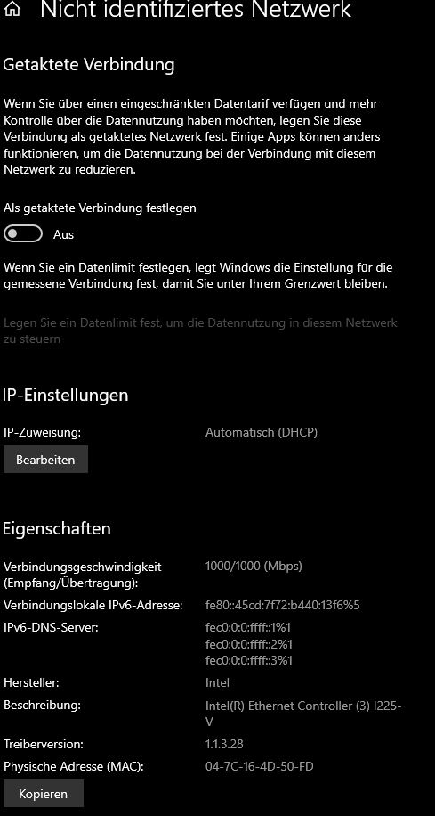

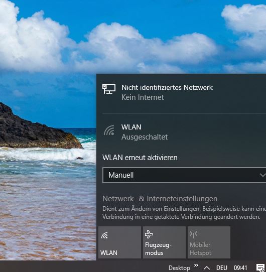

  • Christian41363
    13
    • 2. November 2024 um 09:45
    So, folgende Reaktion: Anschluss Netzwerkkabel am ONT blinkt, sowie auch am Pc. Also verbindung ist da. Aber kein Internet. Habe screenshots gemacht.
