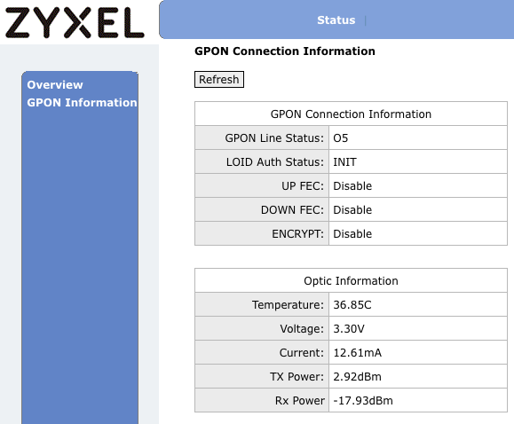

    Mit dem FT-G2110C-2.5G habe ich nun das Problem, das ich keine IP vom Aktivierungsserver bekommen.
    VIelleich habe ich einfach nicht lange genug gewartet. Werde nochmal einen Versuch starten, brauchte jetzt aber Internet.
    Tabelle oben ist erstmal aktualisiert.
    Meinst du im Original, oder deine geclonte Variante im Modul?
  • Gruni22
    32
    206
    • 30. Oktober 2024 um 13:54
    frank_m im Original.
    Aber O5…
