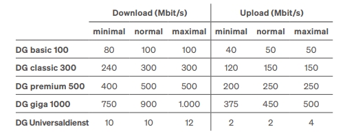

    Zitat von feddor
    Habe Aktuell eine 7490, welche wohl die Bandbreite der Glasfaser nicht übermitteln kann.
    Woher nimmst du diese Info? Die 7490 kann genau die knapp 950 Mbit/s netto verarbeiten, die der Internetdienst der DG im höchsten Tarif bringt. Bei Providern mit PPPoE immerhin noch um 600 Mbit/s.
