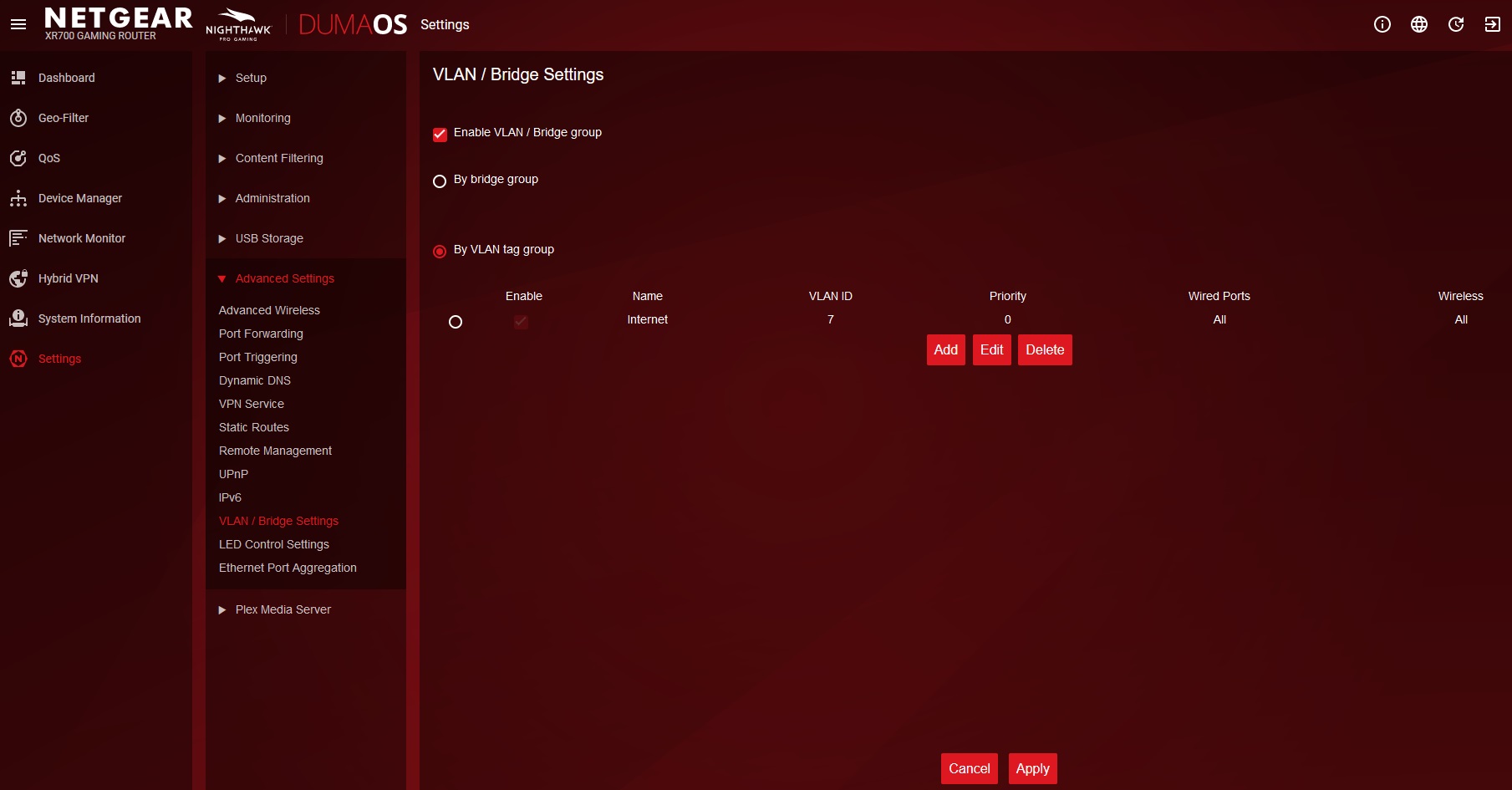

    Hier die Konfigurationsseite fürs VLAN, so ist es aktuell eingestellt:
    • 27. Juni 2024 um 11:29
    Ja, das ist die Bridge fürs LAN. Ich glaube nicht, dass dir das weiterhilft. So werden die PPPOE Pakete ins LAN geroutet, aber die PPPOE Verbindung wird nicht auf dem Router terminiert. Du brauchst eine VLAN Einstellung fürs WAN Interface.
    Leider ist es häufig so, dass die typischen Gaming Router essentielle Funktionen für den Internetzugang nicht zur Verfügung stellen. Die Kombination aus VLAN, PPPOE und DS-Lite gibt es meines Wissens nur in Fritzboxen. Nur VLAN und PPPOE können einige mehr, aber der hier offensichtlich nicht.

    Auch die Einstellung "All" bei Wired Ports und bei Wireless kann ja mal gar nicht sein. Wenn, dann dürfte das nur für den Wired/WAN Port gesetzt sein, aber ich bezweifle wie frank_m auch, dass er dann das "richtige" macht. Sieht eher so aus, dass er dann über diese Einstellung den Port dem VLAN 7 zuordnet, er sollte aber stattdessen Pakete dort mit dem Tag 7 versehen bzw empfangen.
    Es wird Dir wohl nicht viel anderes übrig bleiben als die Fritzbox als Router zu verwenden und den Netgear als Access Point für WLAN.
    Meine Erfahrung mit Netgear-Firmware (ist aber schon etwas her) war immer, am besten OpenWRT zu installieren. Ist aber keine Lösung für Dich, schon weil Dein Router da nicht unterstützt wird.

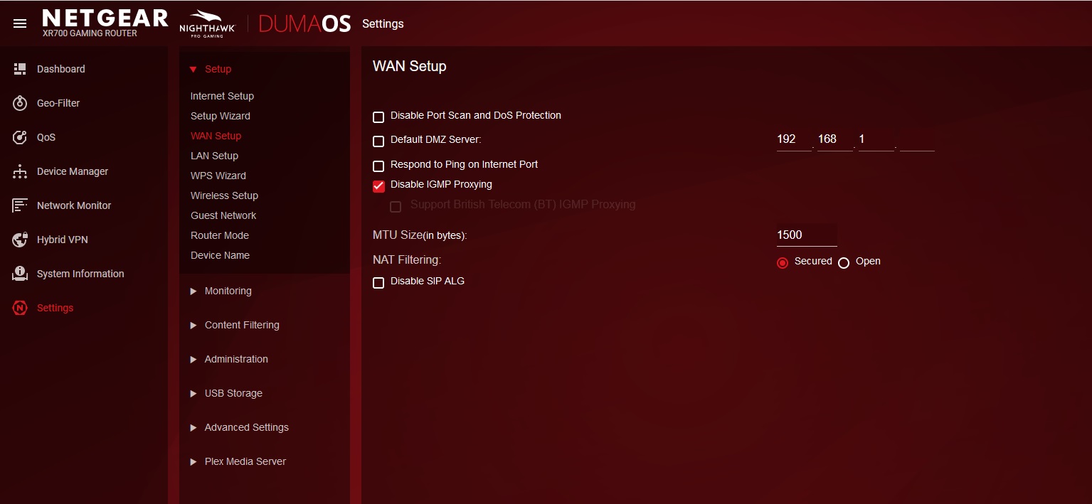

    Diese Optionen hätte ich übrigens noch in dem WAN-Einstellungs-Tab, falls das etwas hilft:
