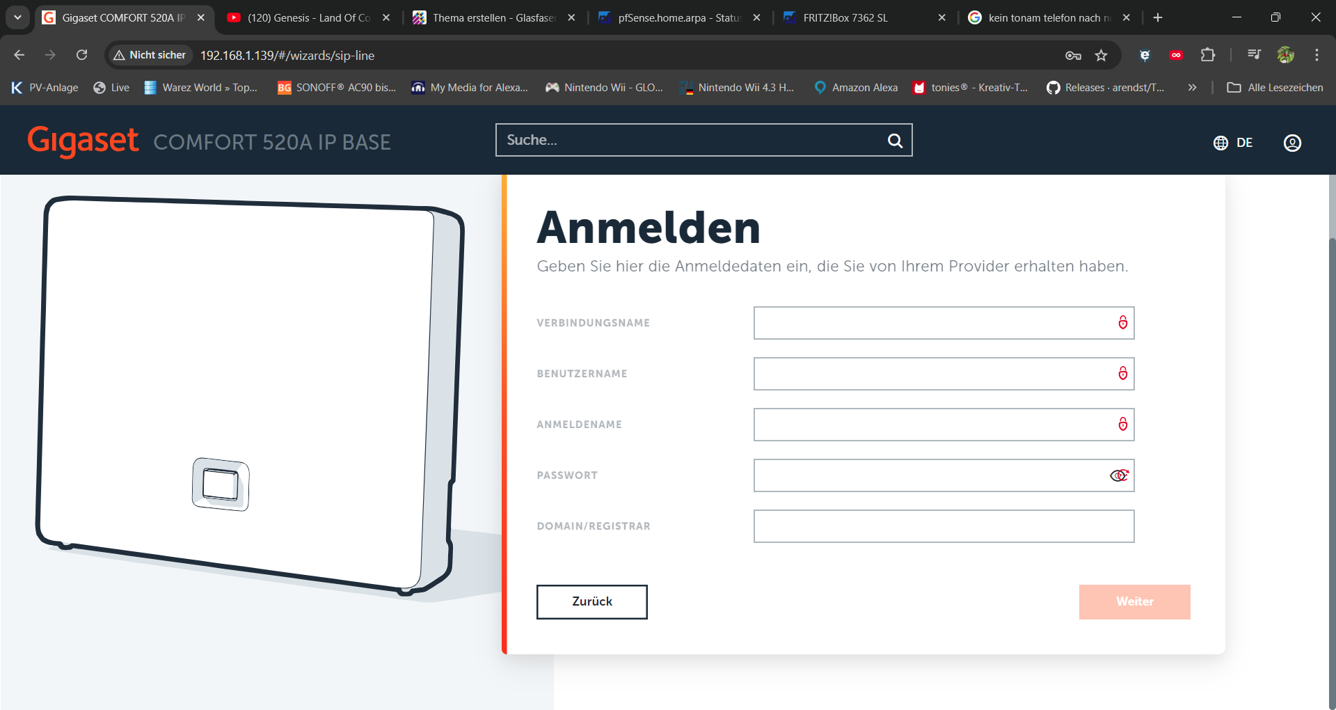

    bin am verzweifeln.
    Ich habe eine Pfsense und mir ein IP-Telefon dazu gekauft. Die Basis des Telefones ist ein Siemens Gigaset 500a IP Base.
    Hab schon alles möglich in der Eingabemaske eingetragen, ich mein die Daten die ich von der Dg bekommen hab, aber ich bekomm das Teil nicht verbunden.
    Verbindungsname ? "Denke mal der ist frei wählbar"
    Benutzername ? "Das ist doch der Benutzer den man von der Dg bekommen hat, z.B. 305010.....
    Anmeldename? "da bin ich schon raus, hab irgendwo gelesen es sei die Telefonnummer. Weiß aber nicht ob's richtig ist"
    Passwort ? "Ist klar, das ist das PW welches zu dem Benutzer gehört"
    Domain/Registrar? " Ist auch klar steht in den Zugangsdaten der DG"
    Vllt hat ja schon einer von Euch das gleiche Problem gehabt.
    Das kann doch nicht sein, das man die Basisstation nicht angemeldet bekommt.
    Dank schonmal im Vorraus.

    Kann man bei der IP Base keine Providerprofile mehr auswählen? Was steht im Manual bezüglich SIP/VoIP?

    Wenn eine IP Base so ähnlich wie eine GO Box 100 funktioniert, dann können SIP-Providerdaten für die Konfiguration ausgewählt werden. Damit verändern sich die Namen der Eingabefelder unter "Persönliche Providerdaten". Folgst du dem Link in #2 ist das gut erkennbar.
    Da JPToni die Defaultnamen in seinem Posting angegeben hat, vermute ich hier einen Punkt, an dem nachgebessert werden kann.

    Schaut doch mal in #1 da geht es lediglich um die Frage, welche Konfiguration durchgeführt werden muss, damit eine Gigaset IP Base hinter einer OPNSense die Telefonie des Providers (Deutsche Glasfaser) nutzen kann.
    Es wäre schön, wenn sich JPToni bezüglich der gemachten Vorschläge melden würde...
