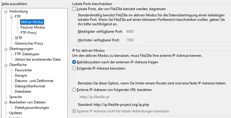

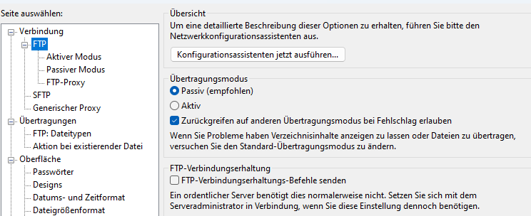

    Und da hapert es bei mir schon wieder, denn ich dachte, dass meine Verbindung über SFTP aufgebaut wird und daher FTP ohne Relevanz ist.
    Hier die Einstellungen:
    Das ist alles.
    PS: FileZilla auf dem Laptop mit Hotspot läuft immer noch.

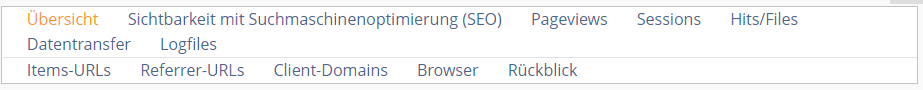

    Das sind die Files, auf die ich zugreifen kann:
    Unter Logfiles kommen dann die beiden, bereits von mir genannten Files.
    Die Keep Alive Funktion dürfte unabhängig vom Protokoll sein. Deshalb hatte ich auch direkt nach "Verbindung" gefragt. Das fehlt in deiner Übersicht.
    Das ist aber auch nicht die Konsole deines Servers. Log dich mit SSH ein und schau dir die vorhandenen Logs an (dmesg, /var/log, /var/customers, usw.)

    Warten wir es ab, bis du da ins Rate Limit läufst. Hast du die Keep Alive Einstellung endlich mal nachgesehen? Laut Internet gibt es die.
    Lt. meinen Recherchen gibt es die seit Vers. 3.0 nicht mehr.
    Yep und wenn man kein Timeout haben möchte stellt man den Wert auf 0. Steht sogar neben dem Eingabefeld!
    Das habe ich so nicht verstanden. Wenn ich auf Null stelle, kommt das Timeout doch weiterhin vom Server. Deswegen gibt es doch das Keepalive, das ständig etwas an den Server schickt, damit dieser nicht schließt.
