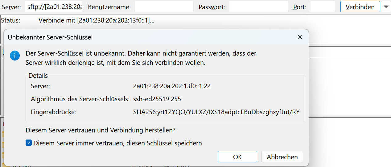

    Mit dieser Adresse bin ich gleich verbunden worden, aber als ich nach 5 Minuten serverseitig das Verzeichnis wechseln wollte, ging wieder nichts.
    Anbei das Protokoll aus FileZilla:
    2024-09-12 09:34:50 25204 1 Status: Verbinde mit [2a01:238:20a:202:13f0::1]...
    2024-09-12 09:34:50 25204 1 Antwort: fzSftp started, protocol_version=11
    2024-09-12 09:34:50 25204 1 Befehl: open "dimono.de@2a01:238:20a:202:13f0::1" 22
    2024-09-12 09:35:06 25204 1 Befehl: Neuem Serverschlüssel vertrauen: Ja
    2024-09-12 09:35:06 25204 1 Status: Using username "dimono.de".
    2024-09-12 09:35:06 25204 1 Befehl: Pass: ***************
    2024-09-12 09:35:06 25204 1 Status: Connected to 2a01:238:20a:202:13f0::1
    2024-09-12 09:35:06 25204 1 Status: Empfange Verzeichnisinhalt...
    2024-09-12 09:35:06 25204 1 Befehl: pwd
    2024-09-12 09:35:06 25204 1 Antwort: Current directory is: "/"
    2024-09-12 09:35:06 25204 1 Befehl: ls
    2024-09-12 09:35:06 25204 1 Status: Listing directory /
    2024-09-12 09:35:06 25204 1 Status: Anzeigen des Verzeichnisinhalts für "/" abgeschlossen
    2024-09-12 09:40:07 25204 1 Status: Empfange Verzeichnisinhalt für "/Wanderfreunde-Buerstadt"...
    2024-09-12 09:40:07 25204 1 Befehl: cd "/Wanderfreunde-Buerstadt"
    2024-09-12 09:40:27 25204 1 Fehler: Zeitüberschreitung der Verbindung nach 20 Sekunden Inaktivität
    2024-09-12 09:40:27 25204 1 Fehler: Verzeichnisinhalt konnte nicht empfangen werden
    2024-09-12 09:40:27 25204 1 Status: Verbindung zum Server getrennt

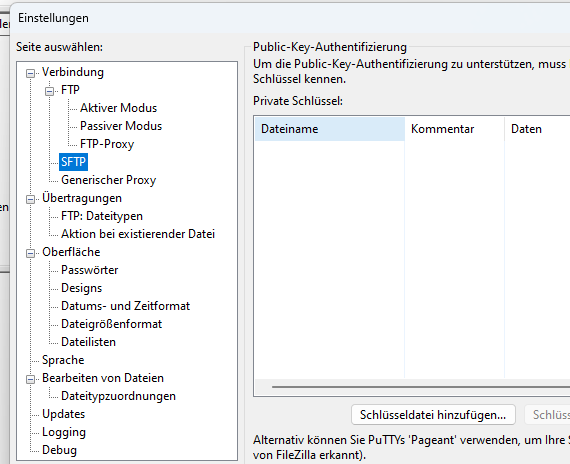

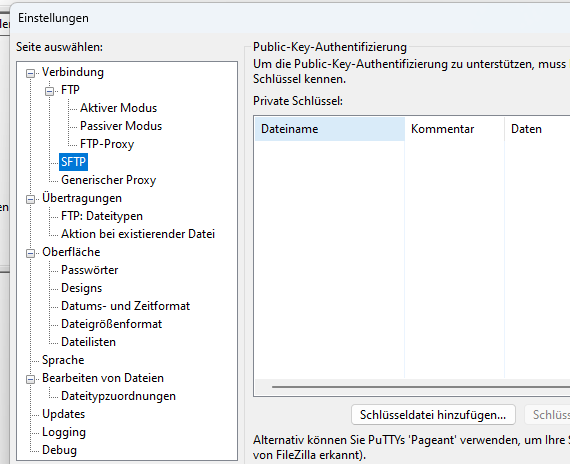

    Keep-Alive scheint es nicht zu geben. Würde wohl bei der Ersteinwahl auch nichts bringen.
    Das sind alle Einstellungen bei Filezilla:

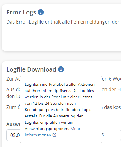

    Meine angesehenen Files waren die von Strato. In den Error-Logs standen nur Seiten die aufgerufen wurden, obwohl sie nicht existierten In den Log-Files stehen alle erfolgten Aufrufe mit ein paar weiteren Infos.
    Du bist vermutlich zu weit unten in der Ansicht. Was wird auf "Verbindung" und auf "FTP" angezeigt?
    Wie oben schon erwähnt: Das sind die Logs des Webserers. Du brauchst aber die des SSH Servers. Es gibt doch offensichtlich einen SSH Zugang mit Konsole. Kannst du darüber nichts abrufen? Bei anderen Web-Anbietern geht das.
