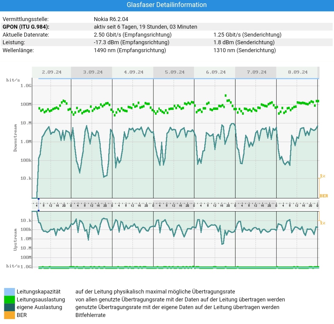

    Ah ja okay, danke! Weil auf einem der hier geposteten Diagramme sieht es ja so aus, als ob der Upload bereits komplett ausgelastet ist. Deswegen habe ich mich gerade gefragt, wie das in Zukunft perspektivisch zu lösen sein wird.

    Zitat von edding27
    Bedeutet das, für alles über 2,5 bzw. 1 Gbit/s müssen irgendwann in Zukunft wieder neue Kabel in die Erde?
    Nein, das bedeutet, das man am Übertragungsverfahren etwas ändern muss. Das Kabel überträgt problemlos mehrere hundert Gbps. Der nächste Ausbauschritt, der bereits stattfindet, bedingt natürlich ein Tausch des Endgerätes beim Teilnehmer und Upgrades am OLT des Providers.
    Dieser nächste Schritt wird XGS-PON sein (10 Gibt symmetrisch [Up- und Download], das OS2 Kabel bleibt das Gleiche. AVMs 55x0 er Serie ist durch bloßen Modultausch (ca. 75€) umzurüsten (https://avm.de/produkte/fritz…chnische-daten/). Die 5690Pro nicht, die muss dann weg.
    Die Fritzbox kann für den Upstream nur die zugeteilten Zeitschlitze sehen. Ob dann von den anderen ONTs tatsächlich Nutzdaten übertragen werden, sieht sie aber nicht.
    Wahrscheinlich verhalten sich zumindest manche OLTs einfach so, dass sie die "überschüssige" Kapazität auf die ONTs verteilen. (Ansonsten wäre natürlich auch ein Anzeigefehler denkbar.)

    • #47
    Ja, mir ist noch keine Erklärung bekannt, wie eine Glasfaserfritze die Leitungsauslastung für den Upstream bestimmt. Jeder ONT/Gf-Router bekommt die gleiche Zeitschlitzlänge vom OLT zugewiesen (TDMA), die Anzahl der Zeitschlitze ebenso. Letzteres kennen die anderen ONTs natürlich nicht. Ein OLT steuert den ganzen Vorgang mittels DBA und Ranging.
    Ich gehe davon aus, dass FRITZ!OS schätzt (!) aufgrund der Daten aus dem Download und den zugewiesenen Zeitslots beim Upload die Gesamtallokation aller ONTs für den Upload. Das alles ist jedoch nur eine Vermutung und ich kann es nicht mit Tatsachen untermauern.
    Wenn jemand genaueres weiß, dann nur her damit.

    • #48
    Viel interessanter ist doch, dass es bei manchen diese Anzeige gibt und bei anderen nicht. Für mich bedeutet das eigentlich, dass es eine Möglichkeit gibt, dass der OLT das dem ONT mitteilt und diese Mitteilung bei manchen Providern erfolgt und bei anderen nicht.
    Wäre es eine solche Schätzung wie Du vermutest (was ich ja ansonsten auch vermutet hätte), dann gäbe es diese unterschiedlichen Darstellungen nicht.
    Oder aber es hängt von der Anzahl an aktiven ONTs im Segment ab. Je mehr desto höher die geschätzte Auslastung. In dem zitierten Bildchen von mir werkeln 55 ONTs. Diese Anzahl ist von dir und millen nicht bekannt. Ich würde jetzt mal schätzen, das diese deutlich geringer ist.
    Das FRITZ!OS ein Schätzeisen eingebaut hat, wissen wir von der Anzeige der Leitungslänge im DSL-Umfeld. Diese ist nicht gemessen, sondern geschätzt.

    Zitat von Keksautomat
    Wo kann man diese Auswertung in der Fritzbox aktivieren? Bin zu blöd das zu finden 😅
    Auf diese Frage hatte ich in #31 bereits geantwortet.
    Push Service in FRITZ!Box einrichten | FRITZ!Box 5530 Fiber
    Der Push Service informiert Sie auf Wunsch per E-Mail über Verbindungs- und Nutzungsdaten Ihrer FRITZ!Box, wie z.B. über eingehende oder verpasste Anrufe, neue…
    avm.de
    Die Anzahl an ONTs/ONUs in deinem Segment, erhälst du, wenn du in der Diagnose/Support-Datei nach "Max num ONUs" unterhalb von "FIBER 24 Hours Stats" suchst. Leider fehlt die numerische Anzeige in der GUI.
