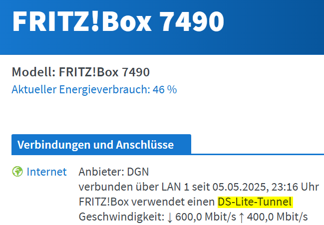

    Die 7430, die ich vom Bekannten bekam, hat wohl einen weg, denn da war kein Zugriff per LAN oder WLAN möglich und auch das 7430 Recovery EXE von AVM wollte mit der Box nichts mehr anfangen.
    Also habe ich doch meine 7490 Mesh Repeater Box abgebaut, Einstellungen gesichert, Werkeinstellungen geladen und dann mit DS-Lite Konfig an den ONT gebracht. Lief natürlich sofort alles. War irgendwie klar nach all den Versuchen in den letzten 2 Tagen
    Dann werde ich morgen nochmal die Hotline bemühen, Ticket öffnen und darum bitten, dass man Dualstack nicht nur buchhalterisch aktiviert sondern auch technisch korrekt. Unglaublich, dass man selbst den Gegenbeweis erarbeiten und liefern muss für solche Amateure...
