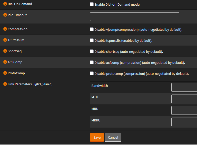

    Hi,
    Kein Ding. Ich habe allerdings keine besonderen Firewallregeln für die Telefonie gesetzt.
    Die Fritte hängt in ihrem eigenen VLAN und kümmert sich selbst drum. Läuft ohne Probleme. Alle Gespräche kommen rein, alle gehen raus. Keine Probleme wie gesagt.
    Ansonsten ist die Einrichtung identisch wie bei DSL. PPPoE auf dem WAN Interface.
    Da kommt es halt darauf an, wie die das zur OPNSense zuführst. Bei mir direkt vom ONT, dann auf der OPNSense ein VLAN7 Interface auf dem ONT Interface erzeugt, und darauf PPPoE erstellt. Das war es.
    Falls Du noch Hilfe brauchst kannst Dich gerne melden.
