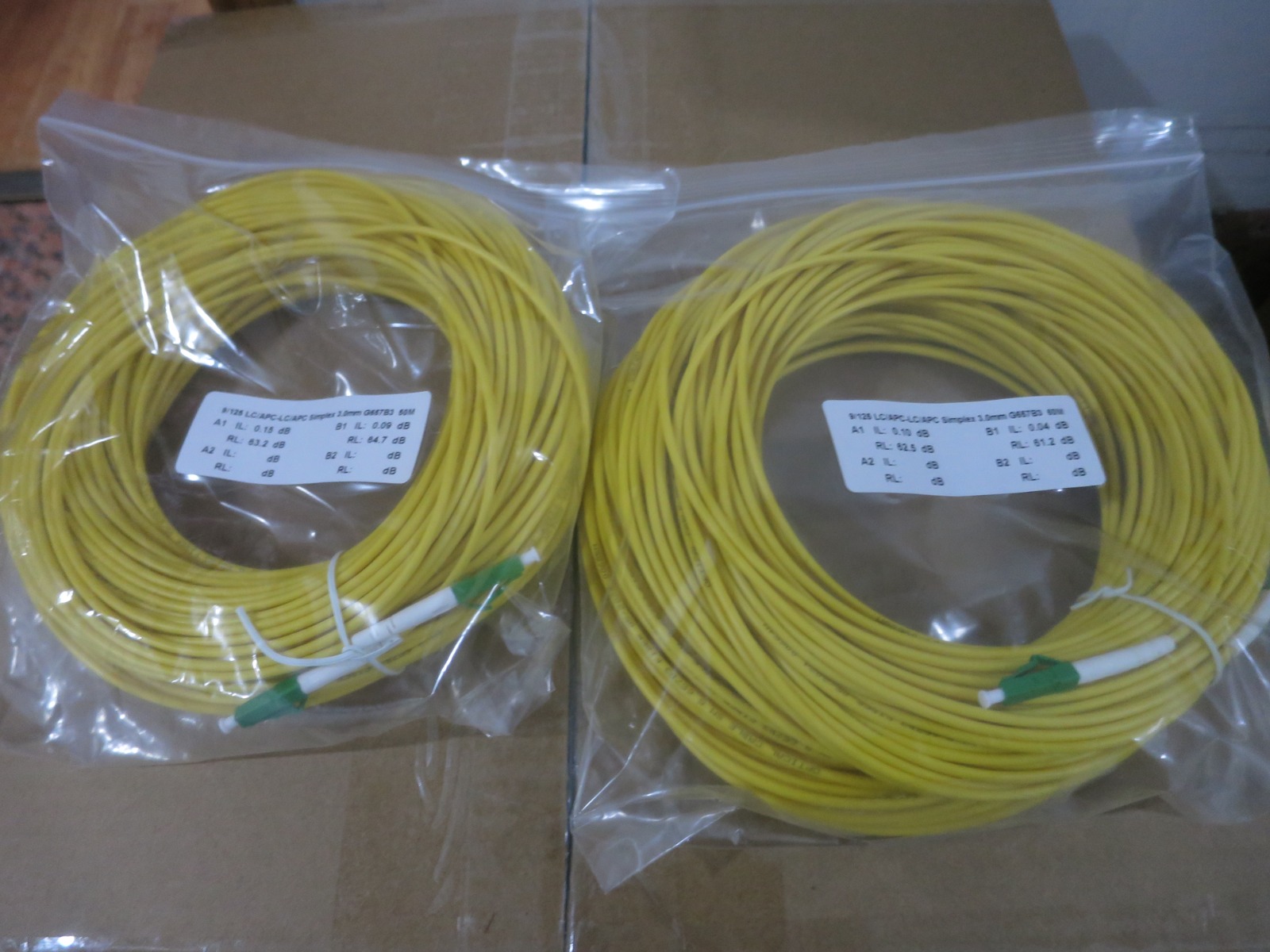

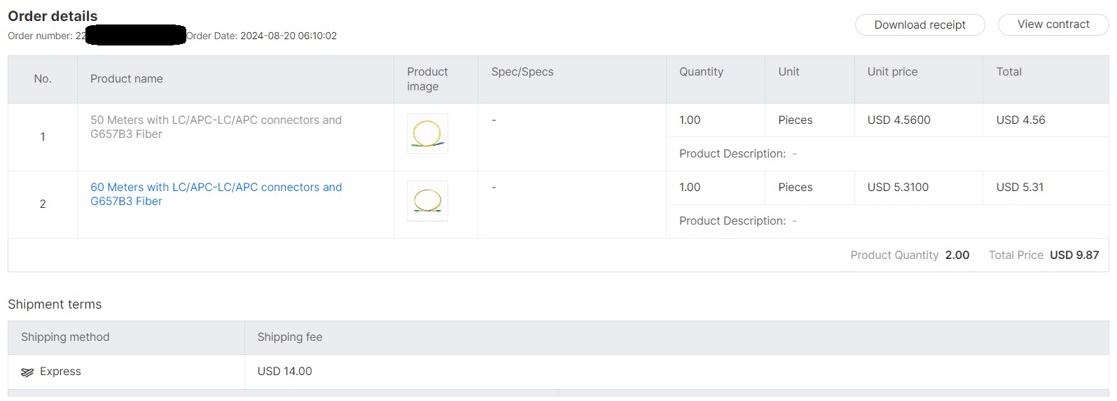

    Danke für die ganzen Vorschläge, leider war keine Firma aus Europa bereit mir dieses Kabel mit der G.657.B3 Faser herzustellen.
    Ich bin nun auf Alibaba fündig geworden, dort hab ich eine Firma gefunden die Patchkabel von 20cm bis 2000m je nach Wunsch herstellen.
    Das teuerste war eigentlich nur der Versand. Der kostet für zwei Kabel genau soviel wie für eins, deswegen hab ich direkt zwei genommen.
    Mal schauen wann sie bei mir ankommen.
  • XTreMe
    11
    39
    • 26. August 2024 um 21:33
    Kurzes Update, es hat alles mehr als reibungslos geklappt:
