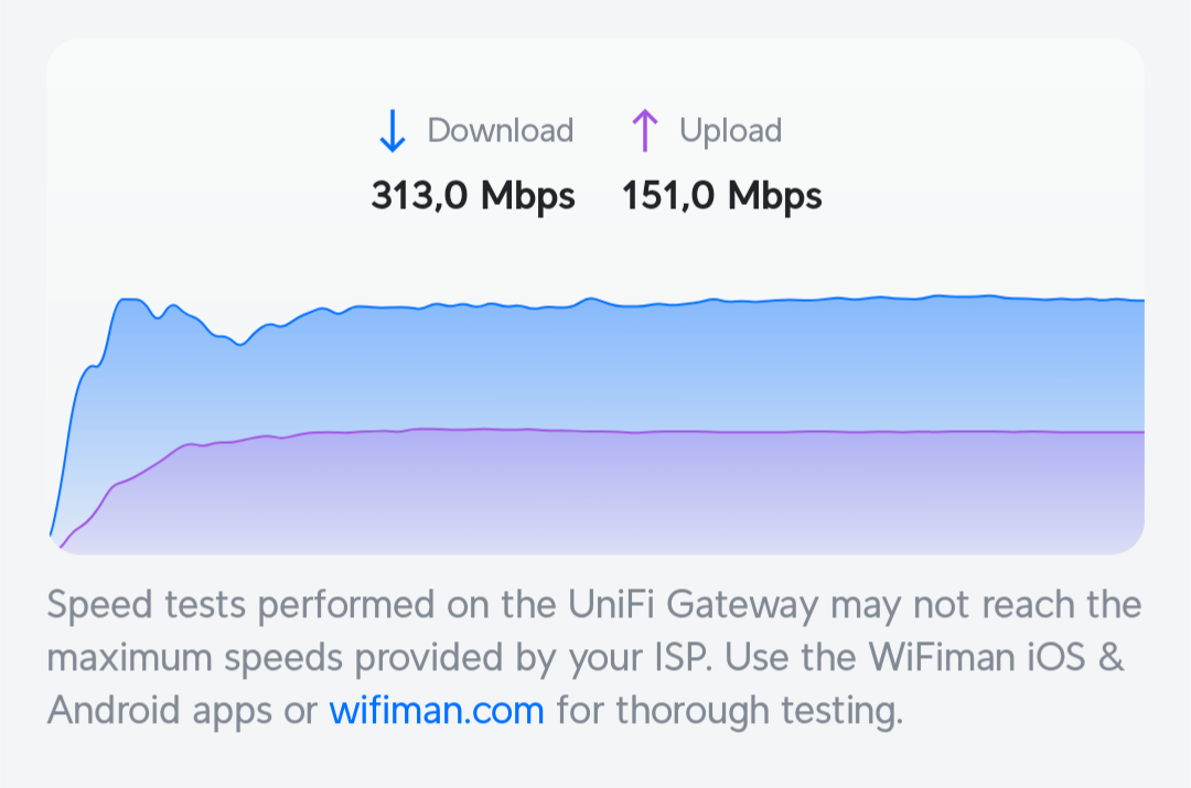

    Hey hey,
    Ich konnte heute einen Testaufbau durchführen und es hat auf Anhieb funktioniert.
    Danke für eure Unterstützung und die Hinweise.
