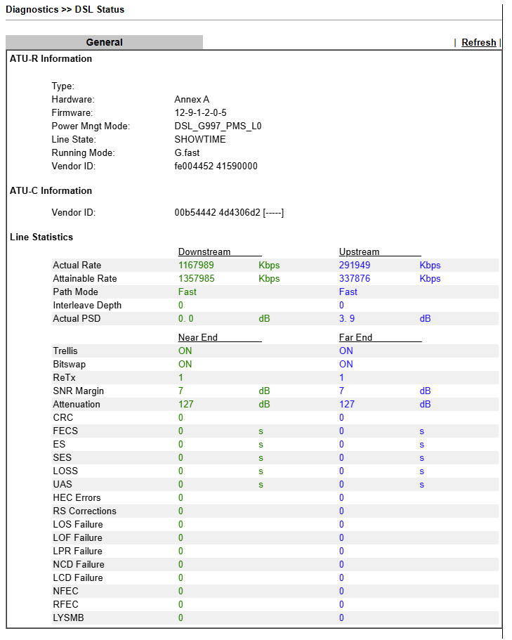

    Zitat von ConiKost
    Die Freude ist groß. Absolut überraschend ist bereits vor zwei Stunden die SMS eingetroffen und dazu die E-Mail, dass man selbst den Anschluss freischalten kann. Und ich bin sehr positiv überrascht, wie gut das geklappt hat.
    Effektiv läuft es so ab, dass man den Freischaltungslink öffnet, die "Glasfaser ID" von der UAE-Dose (Ja, das heißt bei G.fast so!) eingibt und dann innerhalb von 2 Minuten vollautomatisch der Anschluss umgeschaltet wird. Man konnte Live sehen, wie der Sync schlagartig weg war bei VDSL und dann nach 1-2 Minuten auf der UAE-Dose verfügbar war.
    Ich muss wirklich sagen, das ist Top. So würde ich mir das überall wünschen, dass es reibungslos läuft. Was sofort auffällt: G.fast Sync dauert nur ca. 5 Sekunden, während (S)VDSL dagegen gut 2 Minuten brauchte.
    Wie sieht es nun in der Realität aus? Der gebuchte 500/100er Anschluss wird definitiv überprovisioniert, wenn man das mal misst:
    Beim Vigor 166_Gen2 habe ich einfach mal auf gut Glück die Firmware mit dem "neusten" Modemcode genommen, das wäre Version 4.2.6_MDM7 mit Modemcode 129120_05, da es von Draytek für G.fast keine konkrete Empfehlung gibt.
    Sehr erfreulich ist, dass der Vigor "vollsync" schafft, also das eingestellte Profil der Telekom. Es sind sogar noch Puffer nach oben, da die Leitung mehr hergeben würde. Konkret scheint das Profil bei ca. 1.16 Gbit Download und ca. 291 Mbit Upload zu liegen. Da beim Resync genau die selben Werte rauskommen, gehe ich davon aus, dass es ein festgelegtes Profil der Telekom sein muss.
    > vdsl status
     --------------------------- ATU-R Info (hw: annex A, f/w: annex X) -----------
      Running Mode            :   G.fast       State                : SHOWTIME
      DS Actual Rate          :1167937000 bps   US Actual Rate       :291939000 bps
      DS Attainable Rate      :1356743000 bps   US Attainable Rate   :340057000 bps
      DS Path Mode            :        Fast    US Path Mode         :        Fast
      DS Interleave Depth     :        0       US Interleave Depth  :        0
      NE Current Attenuation  :      127 dB    Cur SNR Margin       :        7  dB
      DS actual PSD           :     0. 0 dB    US actual PSD        :     3. 9  dB
      NE Rcvd Cells           :        0       NE Xmitted Cells     :        0
      NE CRC Count            :        0       FE CRC Count         :        0
      NE ES Count             :        0       FE  ES Count         :        0
      Xdsl Reset Times        :        0       Xdsl Link  Times     :        1
      ITU Version[0]          : fe004452       ITU Version[1]       : 41590000
      ADSL Firmware Version   : 12-9-1-2-0-5
      Power Management Mode   : DSL_G997_PMS_L0
      Test Mode               : DISABLE
      nBandPlan               :        0
      VRX618 PMI Driver       : DSL PMI Driver, Version 1.4.6
      VRX618 Driver DataPath  : VRX618 Driver DataPath, Version 1.1.10
      VRX618 PCI EP Driver    : VRX618 PCI EP Driver, Version 1.2.1
      VRX618 ADSL Annex       : B/J
     -------------------------------- ATU-C Info ---------------------------------
      Far Current Attenuation :      127 dB    Far SNR Margin       :        7  dB
      CO ITU Version[0]       : 00b54442       CO ITU Version[1]    : 4d4306d2
      DSLAM CHIPSET VENDOR    : < ----- >
    > vdsl status more
                         Near End                 Far End  Note
    Trellis      :      0                1
    Bitswap      :      1                1
    ReTxEnable       :      1                1
    VirtualNoise     :     12               12
    20BitSupport     :      0                0
    LatencyPath      :      0                0
    LOS          :      0                0
    LOF          :      0                0
    LPR          :      0                0
    LOM          :      0                0
    SosSuccess       :      0                0
    NCD          :      0                0
    LCD          :      0                0
    FECS          :      0                0 (seconds)
    ES           :      0                0 (seconds)
    SES          :      0                0 (seconds)
    LOSS          :      0                0 (seconds)
    UAS          :      0                0 (seconds)
    HECError      :      0                0
    CRC          :      0                0
    INP          :   1023             1023 (symbols)
    INTLVDelay       :      0                0 (1/100 ms)
    NFEC          :      0                0
    RFEC          :      0                0
    LSYMB          :      0                0
    INTLVBLOCK       :      0                0
    Und ebenfalls ein Screenshot aus dem Webinterface:
