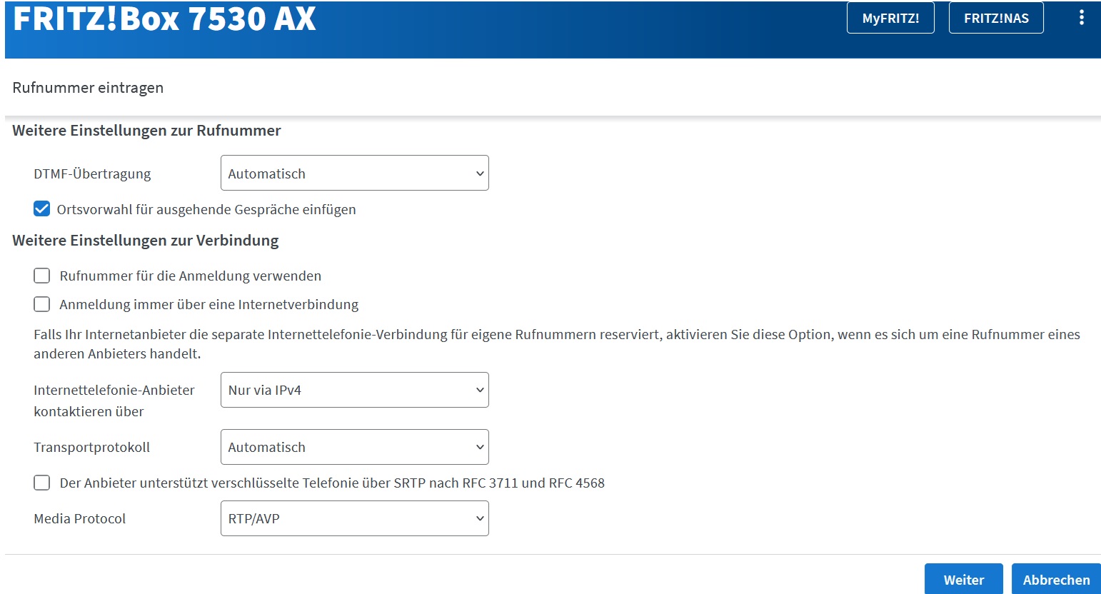

    Welche Einstellungen und wo finde ich Log Einträge? Sorry, davon habe ich keine Ahnung... hab mal 2 Screenshots angefügt.

    7.536
    • 2. Juni 2024 um 14:18
    Da würde ich jetzt erst einmal das Häkchen bei "Rufnummer für die Anmeldung verwenden" setzen und es noch einmal versuchen.
    • 2. Juni 2024 um 15:07
    Alle, die laut Anleitung eingestellt werden müssen. Passend zur Fehlermeldung sind das vor allem auch die Einstellungen, die oberhalb deines Screenshots stehen.

    "Rufnummer für die Anmeldung verwenden" hatte ich auch schon angekreuzt.. zu diesen ganzen Einstellungen steht nichts in der Anleitung von Goetel

    Die Fehlermeldungen zeigen ja auch deutlich, dass da was Größeres nicht stimmt. Es treten Timeouts auf, also kein Authentifizierungsfehler oder sowas. Die Server können gar nicht erreicht werden. Das bedeutet, entweder stimmt was im Internetzugang nicht (VLANs?), oder die Server-Einstellungen sind wirklich grundlegend falsch.

    Da Goetel in der Anleitung zur Telefonie nicht erwähnt, dass die Telefonie über ein separates VLAN läuft, und C20XE zu Beginn sagte, dass Internet grundsätzlich funktioniert, scheint VLAN für mich auszuscheiden. Hast du das denn konkret geprüft?
    Ich weiß nicht was ich prüfen soll ?! ich weiß auch nicht was VLAN ist. Ich habe vor Wochen den Internetzugang nach Anleitung eingerichtet. Und nun eben das Telefon, aber dies funktioniert nach wie vor nicht. In dem Brief steht bei Registrar "voice.goetel.de" , aber in der online Anleitung steht "cpe.tel.goetel.net"
    In den Interneteinstellungen ist ein Haken gesetzt bei "VLAN für den Internetzugang verwenden"
    Laut Anleitung soll " IP-Basierter Anschluss" bei Telefoneinrichtung angeklicht werden, dies kann ich bei der Einrichtung aber nicht sehen.
