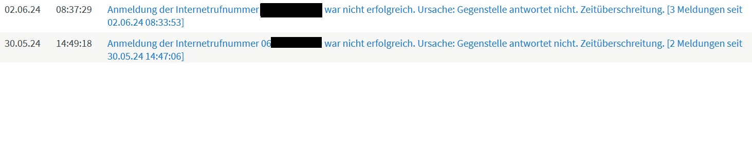

    • 2. Juni 2024 um 14:02
    Welche Einstellungen und wo finde ich Log Einträge? Sorry, davon habe ich keine Ahnung... hab mal 2 Screenshots angefügt.

    in den Einträgen steht: Anmeldung der Internetrufnummer ([Rufnummer]) war nicht erfolgreich. Ursache: Gegenstelle antwortet nicht. Zeitüberschreitung.
    habe alle Eingaben geprüft, es liegt definitiv kein Eingabefehler vor.
    Ich denke hier kann mir nur Goetel selbst helfen ?!
