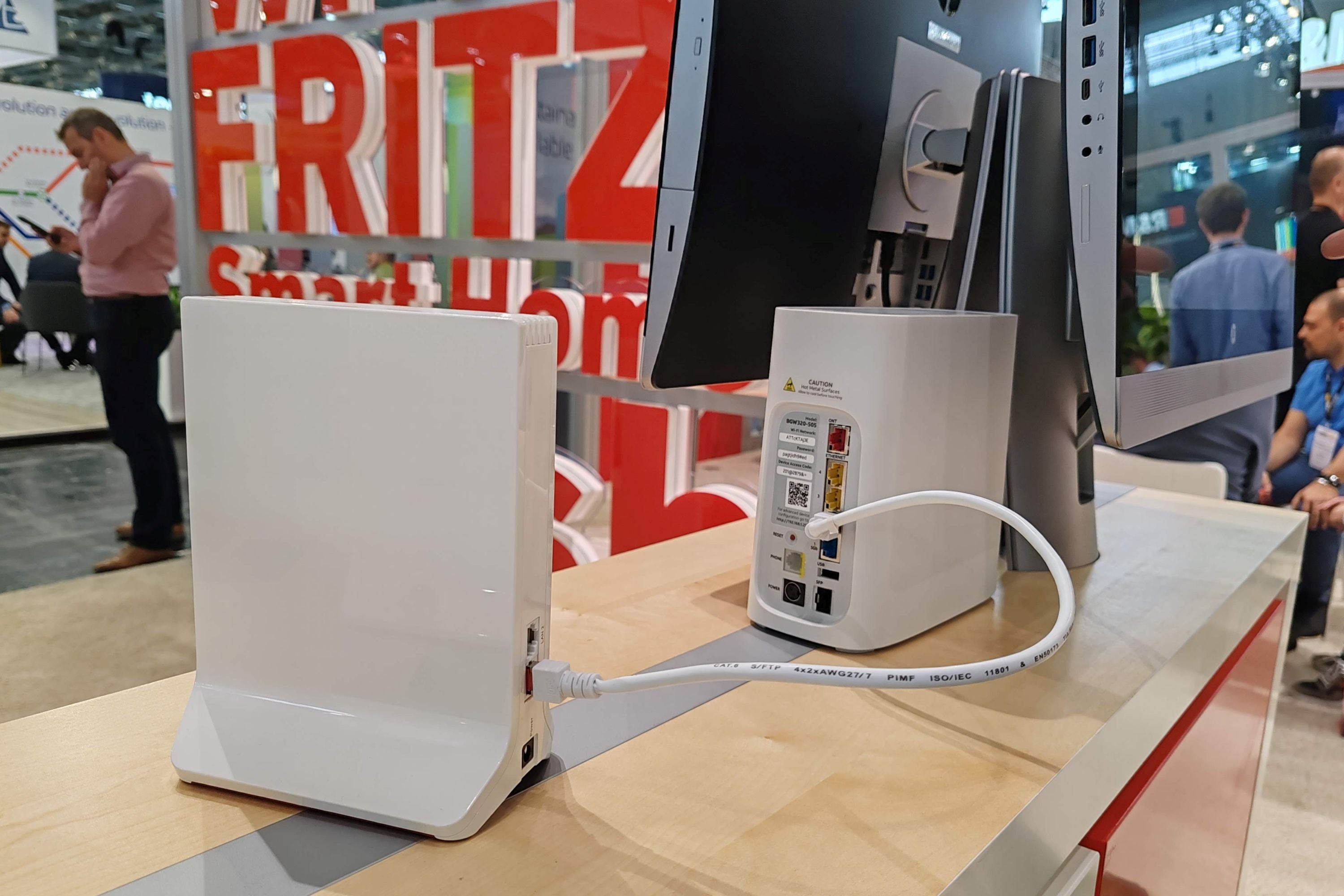

    Endlich hat AVM auf die viel geäußerte Kritik reagiert, das nur eine FRITZ!Box Mesh Master sein kann reagiert. Auch ich hatte gegenüber AVM mehr als einmal erwähnt, das dies nicht zeitgemäß sei. Offensichtlich höhlt auch hier stetes Wasser den Stein und zumindest der Repeater 3000AX kann mit einer speziellen FRITZ!OS-Version nun als Mesh-Master agieren.
    Hoffentlich wird das auch auf die 6000er Serie ausgedehnt und die Freigabe für den produktiven Einsatz verzögert sich nicht allzulange. Wäre ja ein schönes Feature für FRITZ!OS 8.
    Neues WLAN-Feature bei AVM: Repeater werden schlauer
    AVM schraubt an seinem Mesh WLAN. Es gibt eine neue Funktion, die den Repeater schlauer macht
    www.inside-digital.de
    AVM auf der ANGA COM 2024: Neue FRITZ!Box-Modelle: Performance-Schub mit Wi-Fi 7 für Glasfaser, DSL und Cable | AVM Deutschland
