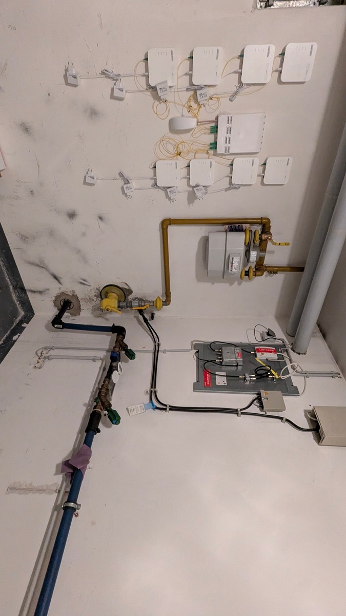

    Bei meiner Tochter in Rodgau 1:1 genau so. Bei ihr hingen plötzlich in schwachsinniger Weise schon ONTs für alle Bewohner.
    156
    695
    • 7. Januar 2026 um 12:21
    • #140
    Geld scheint wohl keine Rolle zu spielen, wenn man einfach mal ungenutzt überall Nokia XS-010X-R an die Wand hängen kann.
