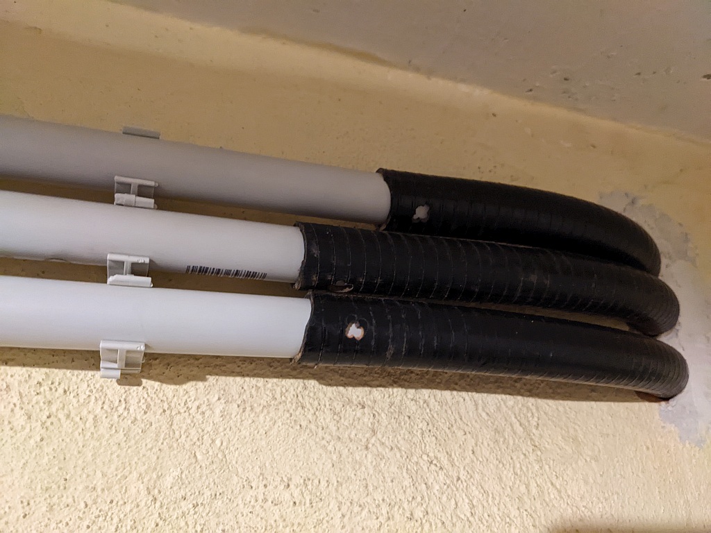

    Bezüglich Leerrohr habe ich hier ein Beispiel mit Bildern:
    RE: Vorhandenes Leerrohr für Glasfaser mitbenutzen?
    Wir hatten die Leerrohre für 3 Wohnungen mit je einem eigenem Vertrag der Deutschen Glasfaser für die Glasfaserverbindungen vom Keller zum Erdgeschoss, vom Keller zum Obergeschoss und vom Keller zum Dachgeschoss für das Glasfaserkabel, durch einen stillgelegten Schornstein, mit innen glatten Aquarien-Schlauch (Teichschlauch) aus dem benachbarten Gartenmarkt vorbereitet. Im Keller dann Stangenrohr.
    Der schwarze Aquarien-Schlauch hat die notwendige Steiffigkeit für große Biegeradien, ist aber…
    Bracew
    26. Mai 2022 um 11:59
    Die Ecken waren zunächst offen. Der Schlauch war in der Zeit über das Leerrohr geschoben und erst nach dem Einzug der Glasfaser zurück in die Ecken geschoben.
