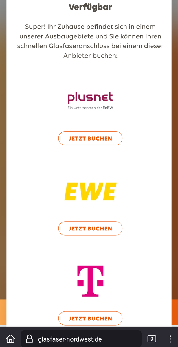

    Hallo Delvos,Ich habe nochmal weiter nachgelesen und nun festgestellt,das Glasfaser Nordwest den Anschluß im Haus macht,also die Glasfaseranschlußdose montiert. Internetprovider ist die EWE,wo Ich ja die 5690 bekommen würde,diese aber einfach 14 Tage nach Erhalt. retounieren kann.
