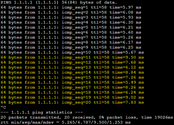

    Erstmal zu mir ich habe einen DG Privatkundenanschluss (Classic 400 - Baujahr 2019) also 400/200 mit GPON Topologie. In den Städten in der nähe habe ich bekannte mit FTTH Anschlüssen der Glasfaser Nordwest(ISP Telekom - GPON) und der EWE(Osnatel - AON), nach Rücksprache mit den bekannten ist mir aufgefallen das der Jitter also die Abweichung der Latenz im Netz der Deutschen Glasfaser hier wesentlich höher ist als z.B. im Netz der Telekom über Glasfaser Nordwest obwohl dort auch GPON zum Einsatz kommt, dort liegt der Jitter bei ca 0,3-0,6ms. Und im AON Netz der EWE bei 0-0,2ms. Selbst der DSL Anschluss meiner Oma über O2(Technik von EWE) liegt bei 0,2-0,4ms. Klar hängt davon auch viel vom Routing und Peering ab aber dieses Phänomen ist auch zum First-Hop auf Anbieterseite der Fall. Um dieses Problem nun zu beheben habe ich einen Dateiupload zu einem Server im Internet gestartet, diesen Upload habe ich auf 100Mbit/s begrenzt und zack: Der Jitter liegt nun bei 0,5ms. Im Anhang findet ihr einen Screenshot(gelb Markierte nach Upload, Unmarkiert vor Upload). Nun zur eigentlichen Frage: Ist der Jitter bei euren DG GPON Anschlüssen auch so hoch, bzw. bei anderen GPON Anschlüssen niedriger und was denkt ihr woran liegt das hauptsächlich? Ich würde jetzt mal auf die 1:64 Splitter tippen(je mehr Kunden desto längere Wartezeit bis ein Nutzer senden darf = höherer Jitter). GFNW/Telekom setzt ja meistens auf 1:16/1:32 maximal und selbst Nachts ist der Jitter bei mir unverändert hoch. Natürlich ist das meckern auf hohem Niveau aber ich denke das so etwas bei einem FTTH Netz nicht vorkommen sollte. Ich danke für jegliche Rückmeldung LG Rxyzr/Hannes
      • 41,29 kB
      • 590 × 425
    • 26. April 2024 um 19:59
    Dann müsste dein Upload Test das Ergebnis aber verschlechtern, da die wenigen Ressourcen, die du bekommst, jetzt neben dem Ping auch noch von anderen Daten benutzt werden wollen.
    Ich tippe eher auf niedrige Priorität bei ICMP Paketen. Teste mal mtr mit UDP Paketen. Und mach die Tests via IPv6, nicht IPv4, weil da ein NAT Router dazwischen ist.
    Das ist ja das komische, habe den Upload der Datei ja auch 100 Mbit begrenzt, mein Anschluss bietet ja 210 Mbit/s Netto, wenn ich den Upload nicht begrenze steigt der Jittert, passiert ca ab 160 Mbit durchgehendem Upload, beim Download steigt die Latenz/Jitter generell, macht ja auch Sinn. Mit IPv6 sieht es bei ICMP genauso aus. Wenn ich einen MTR per UDP mache läuft das nur mit IPv4, und auch nur in einem großen Intervall, sonst hab ich Loss von 90% aufwärts. Bei IPv6 kommt der nie weiter als mein Router egal welches Ziel ich benutze.
