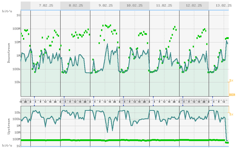

    So, ganz frisch - Ich habe die letzten 1,x Stunden meinen Upstream mit IPERF gequält.
    Die FritzBox Statistik sieht so aus:
    Upstream alles in kBit/s
    Stunde Used Idle Ovhd ONUs Summe
    15 153073 849326 102912 30 1105311
    14 151177 853002 102715 30 1106894
    13 69 1021858 92341 30 1114268
    Idle geht um den Betrag zurück, den ich übertrage. Sonst nutzt keiner groß den Upstream!
    Meine Grafik für die Zeit sieht so aus:
    EDIT: Man sieht schön, dass im Downstream der Auslastungsverlauf dem Trafficverlauf am DECIX folgt und selbst am Championsleaguetag 11.2. nur ein bisschen der Schnitt gerissen wird. Sonntags wird wohl viel und länger gestreamt, ist aber auch nicht der Rede Wert ...
    2 Mal editiert, zuletzt von gponner (13. Februar 2025 um 16:00)
    962
    3.873
    • 13. Februar 2025 um 15:57
    • #84
    Durch die logarithmische Darstellung und wegen der geringen Auflösung schwer zu deuten.
    Aber die Tendenz ist trotzdem gut zu erkennen. Baseline aufgrund der fest zugeteilten Slots und dann deine Nutzlast.

    gponner Das passt Perfekt du hast 30 ONT im Netz und deine Grundlast im Upload bei 100 Mbit/s, ich hab 16 ONTs im Netz und meine liegt bei knapp 50 Mbit/s.

    Ich würde das weiter bestätigen, ich bin im Telekom-Netz und bei mir sieht man den Upload auch im Detail. Die einzelnen Upload-Spitzen von mir sieht man auch im Gesamtupload als kleine Spitze.
    Bei mir sind 3 ONT im Segment, wenn ich der Fritzbox glauben darf.

    Bei mir mit nur 5 ONT im Segment ein ähnliches Bild. Ebenfalls im Telekom Netz. Der OLT ist ein Huawei.

    DREI 8|
    Das ist traumhaft und wohl dem Gießkannenausbau der Telekom, fest gespleißten dezentralen Splittern und häufig noch parallelem DSL/Kabel geschuldet.
    Ich wette, da langweilen sich so einige OLT-Ports...
