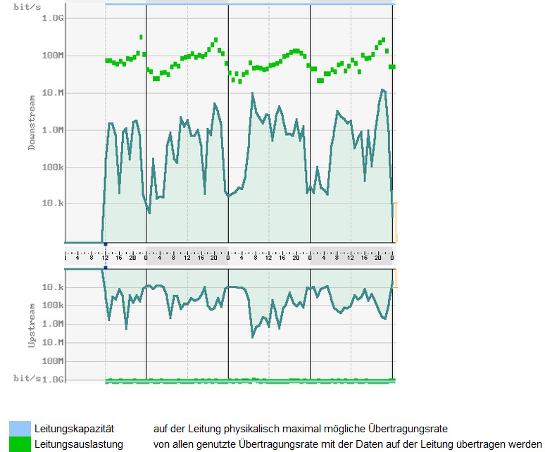

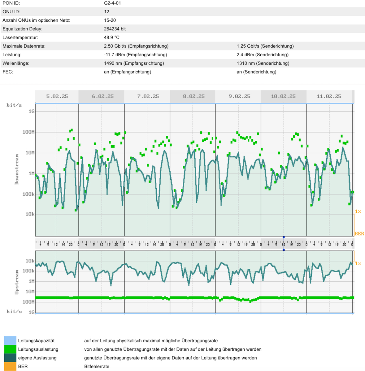

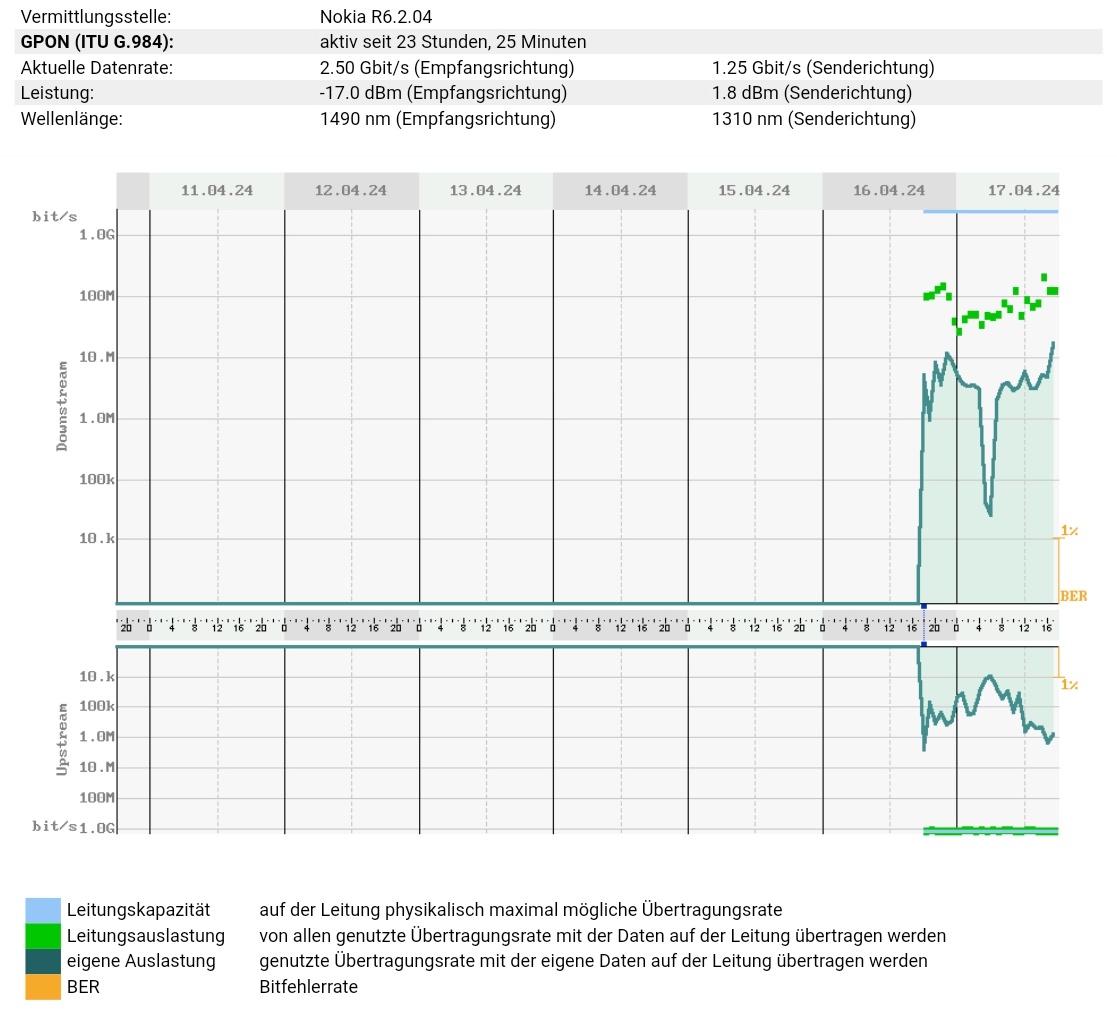

    Was sagt mir die Leitungsauslastung im Bericht von der Fritz Box?
    Ist die Glasfaserleitung häufig an Ihren Limit?

    Das ist eine logarithmische Darstellung. Du kommst kaum über 20% Auslastung, im Spitzenwert. In Upload-Richtung immer unter 10%.

    Sieht nach GPON aus.
    Und der Upstream auf dem Port ist dauerhaft ausgelastet, wenn ich die Grafik richtig interpretiere.

    Ist GPON. Das ich die Leitung nicht auslaste, ist mir auch klar.
    Für mich sieht es so aus, dass die Leitung häufig am Limit ist.

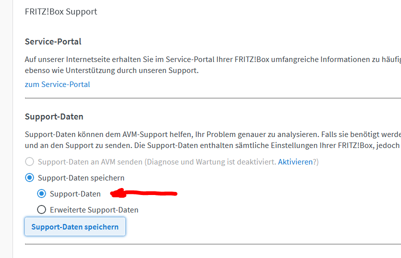

    Ist ein Push Service.
    FRITZ!Box-Info
    Regelmäßige Zusendung von Nutzungsdaten zu Ihrer FRITZ!Box.

    Du meinst in Upstream Richtung, weil die Auslastung auf der Kapazität liegt?
    Das dürfte GPON spezifisch sein.
    Während der Downstream eine klare Trennung von Leitungskapazität (2,5GBit/s) und Leitungsauslastung (irgendwas um die 100MBit/s) zeigt,
    hängt beim Upstream die Leitungsauslastung auf knapp über 1GBit/s mit kleineren Schwankungen fest (laut Spezifikation ja 1,25GBit/s).
    Wenn beide Graphen der gleichen Logik folgen, ist der Upstream auf dem Port ausgelastet, der Downstream hingegen nicht.

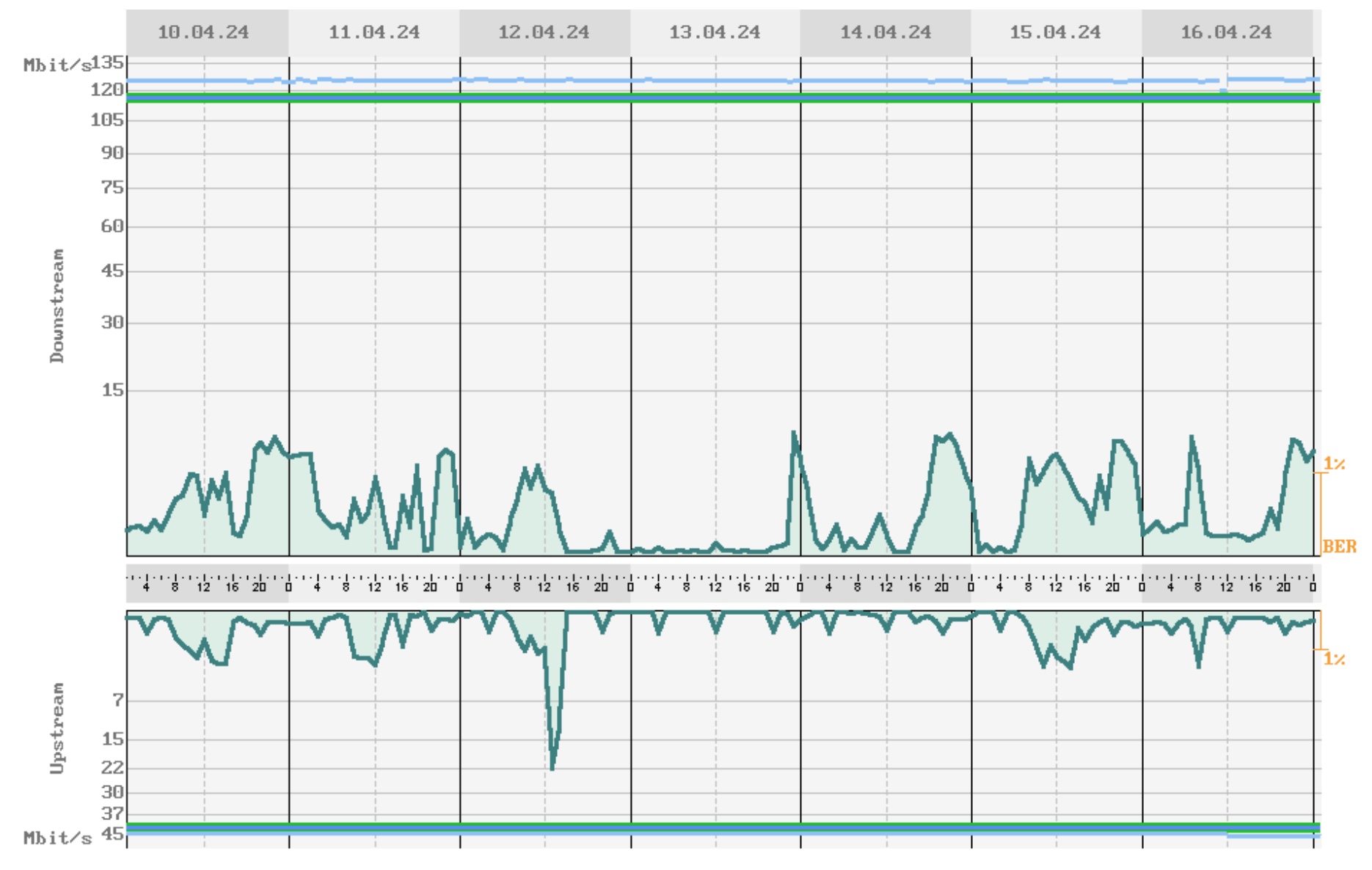

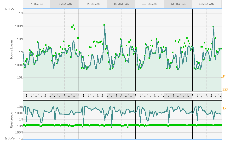

    So sieht das auf der alten Welt an einem VDSL-Anschluss aus:
    Nicht täuschen lassen, die Darstellung im Push-Service ist extrem gerundet.
    Beispiel: Die Spitze im Upload am 12.04. war ein ca. 90 min Upload bei Vollauslastung.

    • 18. April 2024 um 09:31
    Ist es nicht so, dass die Skalierung im Upload umgekehrt ist und damit klar anzeigt, dass die Leitung bis auf den 12.012.04. niemals annähernd ausgelastet ist?

    • 18. April 2024 um 09:39
    Im Sinne, noch "freie" Kapazität?
    Wäre nicht intuitiv, aber würde die erste Grafik erklären.
    Aber eines ist sicher: Der Upload ist auf keinen Fall auch nur annähernd ausgelastet.
    Falls Du gerade meine VDSL-Grafik meinst, ich laste die Leitung punktuell sehr wohl up/down aus. Nur die AVM-Grafik ist derart gerundet/gefiltert, dass selbst 90 min Vollauslastungen nicht als solche angezeigt werden.

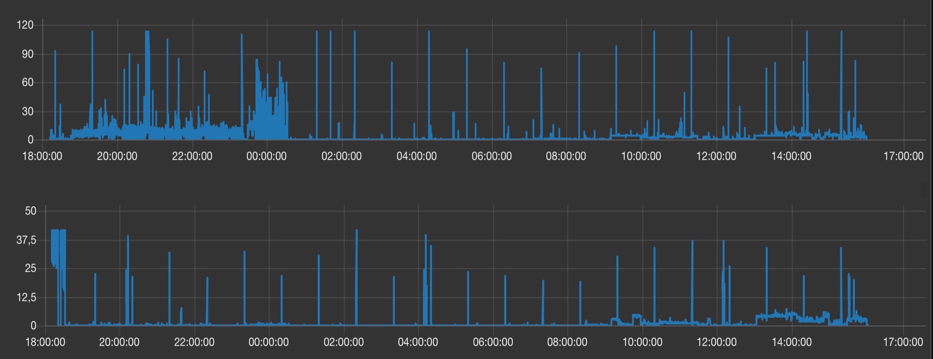

    Detaillierter und mit Node-RED aufbereitet sieht das so aus:

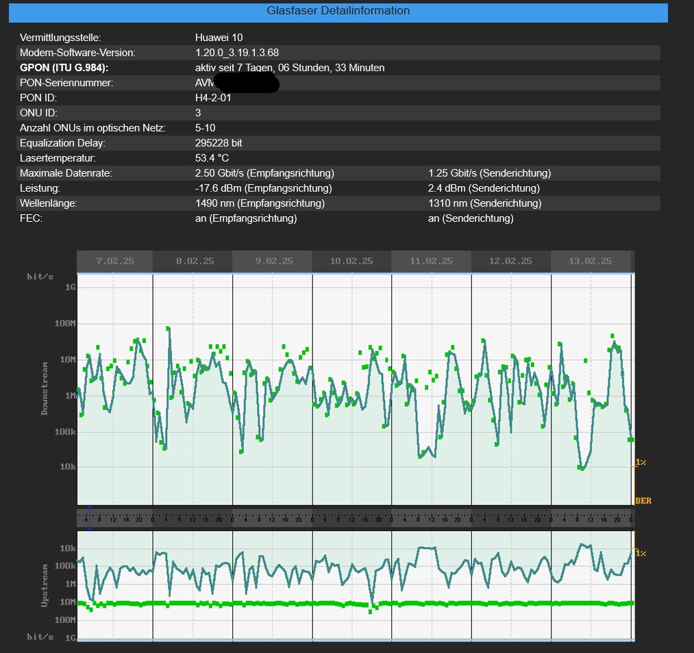

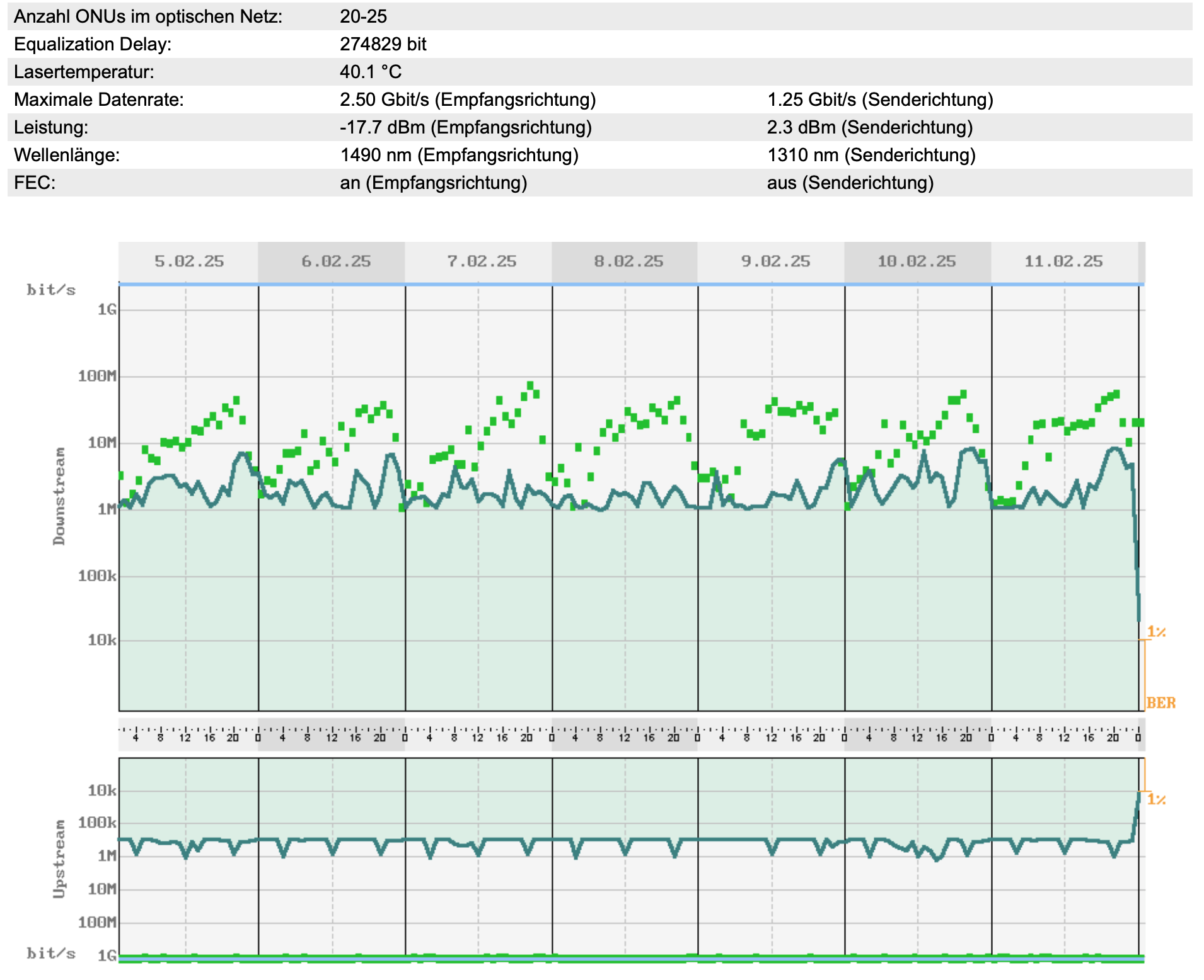

    Gerne. Nach Reparatur des Faserbruchs bzw. Aktivierung der Ersatzfaser sah es so bei mir aus:
    Danke. Auch hier scheinbar eine dauerhafte 100% Leitungsauslastung im Upstream. Komisch.
    Nein, nicht komisch. Die Begrifflichkeit Leistungsauslastung ist hier einfach falsch oder der angezeigte Parameter.
