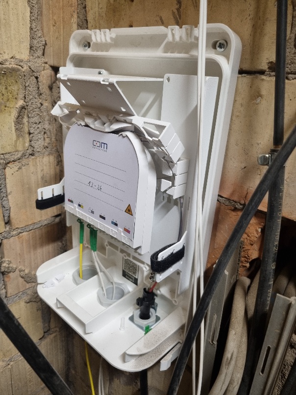

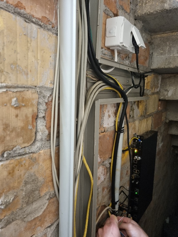

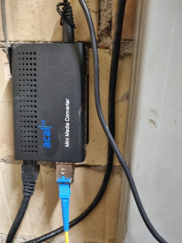

    Guten Abend liebe Community. Ein heftiger Tag liegt hinter uns, der am Ende mit einem glücklichen Ausgang zu bewerten ist. Bin zwar kurz mit dem Vermieter aneinander geraten, auf sachlicher Ebene, wegen dem Thema Elektriker, dabei wurde der Vermieter kurz unsachlich und persönlich, aber im sowas stecke ich locker weg. Hab immerhin 4 Kinder groß gezogen, da ist sowas nicht wirklich lange von Belang.
    Sorry für die Fotos, aber ging nicht anders. Ihr seht den Konverter der NetCom, das gelbe Kabel ist unser Cat7 Kabel und den weißen Kasten, vermutlich HüP, und im letzten Bild dann wie der Elektriker unser Cat 7 Kabel vom Giga Copper Master wieder abklemmt und einen RJ45 Stecker drauf macht, der dann direkt in unseren Konverter kam.
    Ergebnisse: 926 Mbit Down / 227 Mbit Up und einen Ping von 9.
    Das ganze Theater hätte man vor 2 Wochen schon erledigen können wenn man mir einfach mal glauben geschenkt hätte.
    Verluste auf 68 Meter Kabellänge übrigens wie vermutet gar keine.

    Du wirst das schon gesehen haben, aber auf dem letzten Foto sehe ich keinerlei Uplink am Master. So werden die beiden anderen Wohnungen nie ein Signal bekommen.
    Ja so hab ich das auch wahrgenommen, hab dann aber nix mehr dazu gesagt. Wollte keine weitere Debatte mit jemandem führen der von Netzwerken mutmaßlich keine Ahnung hat. Das wird richtig lustig wenn die Nachbarn ihre Anschlüsse bestellen.
    Auf dem ersten Bild ist ein ONT von Acal BFI. Interessanterweise ist das die Firma, die auch die SFP-Module für AVMs Glasfaserfritzboxen produziert. Diese Module kann man direkt bei AVM beziehen und sind dort günstiger als im freien Markt. Eine genaue Typbezeichnung hast Du nicht?
    Im zweiten Bild ist der HÜP/Spleißbox erkennbar. Hier werden die Fasern, die von außen kommen für die Inhouse-Verkabelung vorbereitet/verteilt.
