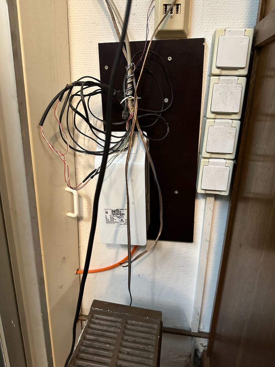

    wir haben ein Haus gekauft in dem bereits ein Anschluss der Deutschen Glasfaser vorhanden ist. Hier ist allerdings noch ein Genexis Hybrid installiert.
    Unser Problem ist, dass der Genexis Hybrid an einer stelle hängt wo er für uns komplett nutzlos ist und zudem sollen in dem Bereich, wo aktuell die Glasfaser verlegt ist, neue Ständerwände gezogen werden. Daher würden wir den Genexis Hybrid gerne versetzen und die Glasfaser zurück ziehen und wo anders hin legen, wo diese in Zukunft auch besser geschützt ist.

    Nur damit wir es richtig verstehen: Der Genexis ist ja im Allgemeinen nicht der Hausübergabepunkt (HÜP). Sitzen die beiden direkt nebeneinander? Kannst du vielleicht mal Fotos einstellen?

    Ich denke nicht, dass der HÜP direkt daneben sitzt. Anbei das Bild wie wie wir das Setup vorgefunden haben.
    Die Glasfaser kommt aus dem Keller und wurde an der Decke vorbei geführt und dann durch diese Abkastung in den Genexis

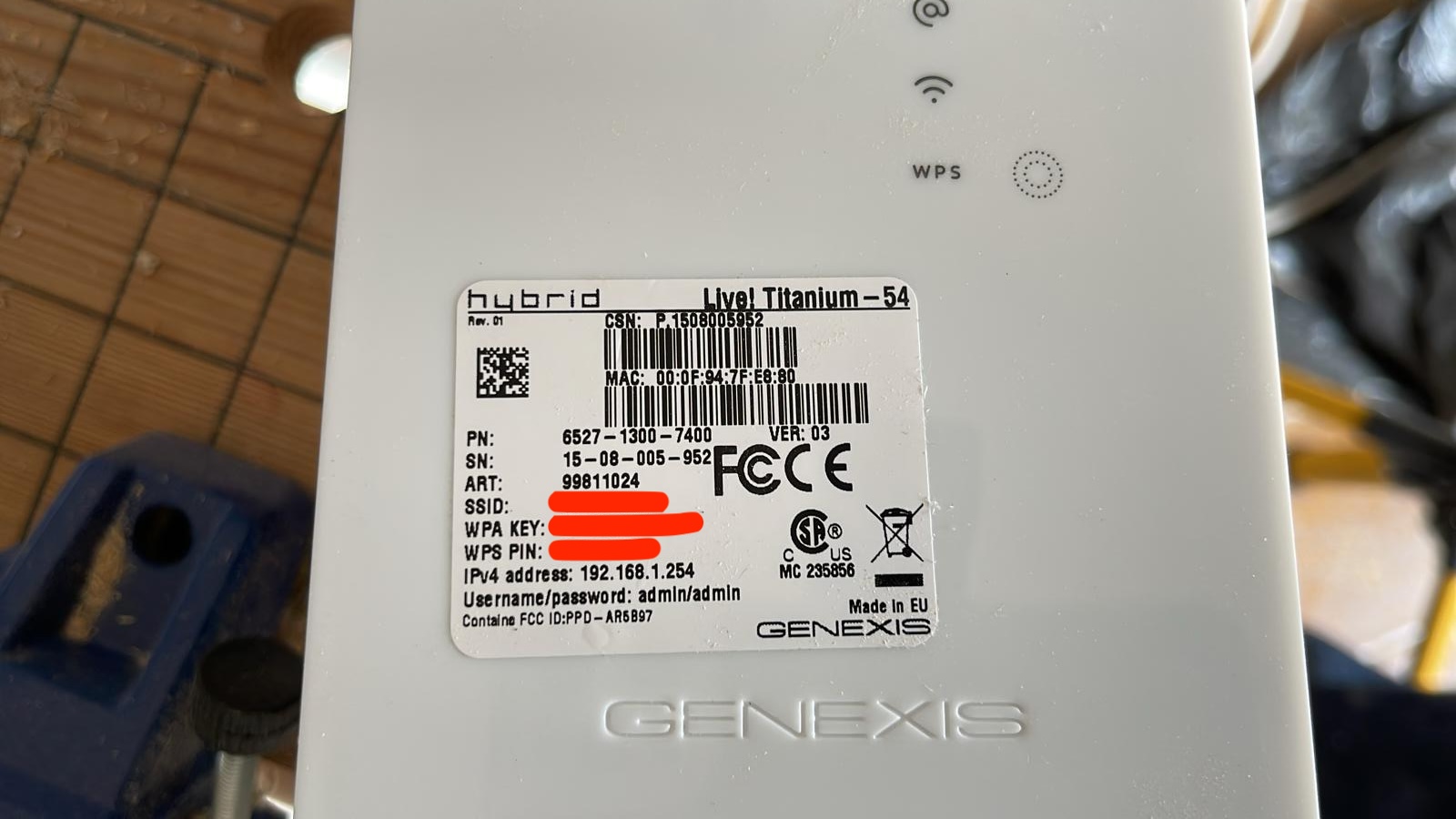

    Kannst Du mal eine scharfe Nahaufnahme des Genxis -Typenschildes machen?

    Schnurz anbei das Bild. Ich hab mal die WPS und SSID Daten überlagert.

    Dann fehlt noch ein Bild des HÜPs.
    Ich würde nicht versuchen irgendwelche verbauten Glasfaserkabel erneut zu verwenden, sondern einen Leitungsweg ab dem HÜP schaffen und darin ein neues Gf-Kabel verlegen.

    Ich glaub den HÜP müssten wir erstmal suchen. Glaub nicht das wir den schon gefunden haben.

    Es muss ja beim Genexis nicht zwingend einen HÜP geben.
    Ich habe auch einen Genexis und das Kabel läuft ohne Unterbrechung von der Strasse bis in meine Wohnung.
    • 19. März 2024 um 15:58
    Ich glaube, die Verbindung vom Hauptkabel ist in diesem Genexis Hybrid auch nicht gesteckt. Entsprechend schwierig wird es, den zu versetzen. Da muss auf jeden Fall gespleißt werden. Entsprechend wird man eine fachkundige Firma beauftragen müssen.
    • 19. März 2024 um 17:43
    Um in dieses Lied einzustimmen: Die Fotos, die ich bisher von dem Titanium 54 gesehen habe, deuten stark darauf hin, das HÜP und Gf-TA fehlen.
    Nach geltendem TKG darfst Du bestenfalls ein eigenes Glasfaserkabel in die Buchse innerhalb des Titaniums einstecken. Insofern ist hier Deutsche Glasfaser gefordert einen HÜP und Gf-TA zu installieren. Schließlich ist der passive Netzabschlusspunkt seit 2016 gesetzlich vorgeschrieben.
    Nun könnte man ja auf die Idee kommen das verlegte Glasfaserkabel sehr, sehr vorsichtig (d.h. auf gar keinen Fall knicken) mit dem Mikrokabelrohr auszubauen, mit großem Biegeradius aufzuspulen und von einem Fachbetrieb (!) eine Gf-TA in der Nähe der Hauseinführung setzen zu lassen. Ich bin mir sicher das funktioniert technisch, nur dürfen tust Du das nicht.

    Wenn ich mir das Bild so angucke, unten wo das orange-farbene Röhrchen rein geht, das wird das GF VzK sein...

    Okay, damit habt Ihr meinen Verdacht bestätigt.
    Wir werden dann wohl um das Ding herum bauen müssen und hoffen das nichts beschädigt wird und legen ein normales Netzwerkkabel an den Ort wo der Router dann stehen soll.
    Ich kann nicht fassen, dass die DG das Thema bauliche Veränderungen nach 10 Jahren noch nicht auf dem Schirm hat, naja, wir werden damit leben müssen.
