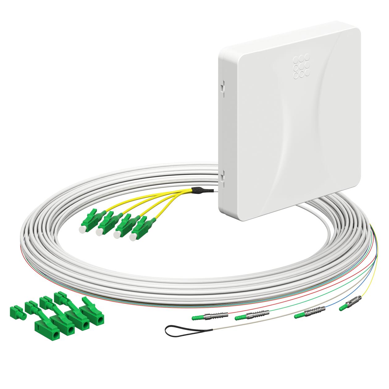

    Es ist soweit, in unserem Ort beginnen die GF-Verlegearbeiten.
    Bisher habe ich leider nur einen groben Plan wie ich mein GF-Anschluss für mein Haus realisieren möchte.
    Mein Plan sieht bisher so aus:
    - Der HÜP wird in der Garage installiert (im Haus sehe ich keine geeignete Stelle dafür)
    - Von der Garage aus fahre ich dann Aufputz an der Hausaußenwand entlang in die Wohnung.
    Soviel zu dem Plan.
    Trotz längerem Suchen ist mir immer noch nicht klar welches Leerrohr ich am Besten dafür verwende.
    Ich habe verschiedenes schon gelesen:
    - DN50 Leerrohr
    - M16 Stangenrohr
    - Alu-Verbundrohr (Wasserleitung)
    Die Leitungsführung wird zwangsweiße um die Ecke gehen, deshalb muss das Leerrohr entweder gebogen werden oder es muss ein Rohrbogen eingesetzt werden.
    Auch muss das GF-Kabel irgendwann ja durch die Außenwand geführt werden.
    Könnt ihr mir etwas empfehlen.
    Ich erwarte ca. 10-20m Leerrohr.
    Nach Installation des Leerrohres würde ich dann ein vorkonfektionierte Gf-TA von Kaiser einbauen.
    Teilnehmeranschluss (Gf-TA) E3S Connect®, Aufputz, 4xF, LC/APC DX, L=10m, HÜP
    www.kaiser-elektro.de
