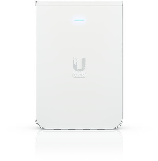

    Nur um ein Missverständnis zu vermeiden. Mit In-Wall sind solche AP's gemeint die man quasi an die Wand bzw. anstatt der LAN Dose in die Wand schraubt.
    Ubiquiti UniFi 6 In-Wall ab € 192,39 (2024) | Preisvergleich Geizhals Deutschland
    ✔ Preisvergleich für Ubiquiti UniFi 6 In-Wall ✔ Produktinfo ⇒ LAN: 5x 1000Base-T (1x PoE PD, 1x PoE) • Wireless: WLAN 802.11a/b/g/n/ac/ax (Wi-Fi 6), simultan •…
    geizhals.de

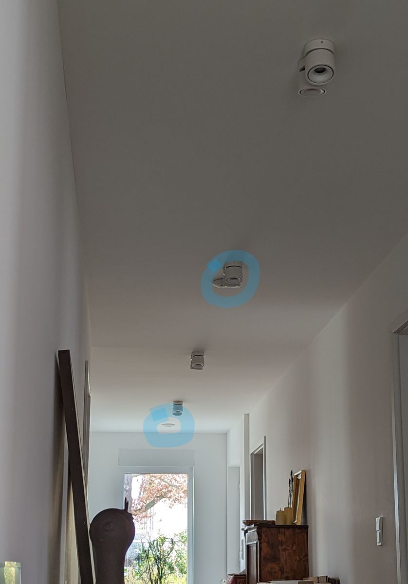

    Ich würde mal sagen, Nö. Die sind nicht wirklich sehr präsent, da sieht man eine AX 1200 von AVM deutlicher. Da muss man schon den ganzen Tag mit dem Kopf an der Decke laufen. ;)
    Und ich musste extra die LED eingeschaltet, sehr gutes Nachtlicht im Flur. WAF ist hoch.

    War bei mir genau umgekehrt.
    " Die sehen ja wie die Rauchmelder aus" und da die im Flur hängen, wo ehedem kein Rauchmelder hängt war es okay. Und obendrauf haben die von Unifi auch noch eine in der Helligkeit steuerbare LED als Nachtlicht, gab noch ein extra Bienchen.
    So hell sind die U6 von Unfi auch nicht das man die als Nachtlicht benutzen kann.
