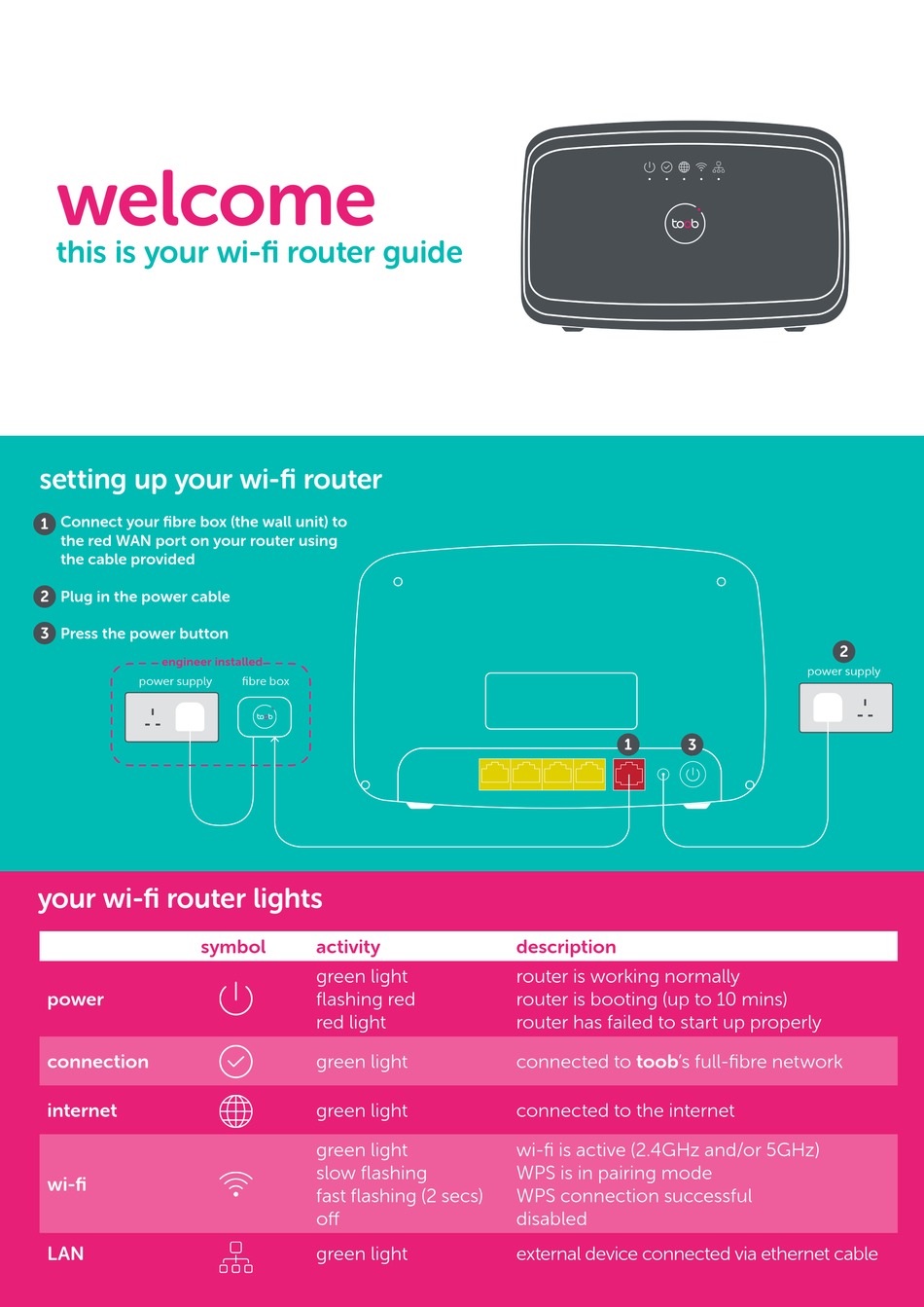

    Ist wohl ein Router…schaut mal…
    SAGEMCOM CS 50001 QUICK START MANUAL Pdf Download
    View and Download SAGEMCOM CS 50001 quick start manual online. CS 50001 wireless router pdf manual download.
    www.manualslib.com
