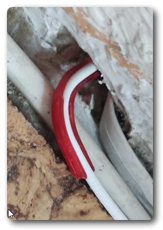

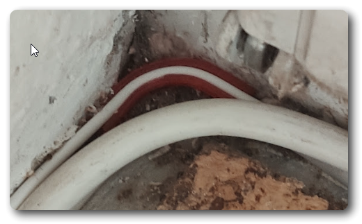

    Jetzt eine 5590 Fiber gekauft, 20m Glasfaser verlegt, ich hoffe das Kabel war ok, an manchen Stellen fühlte es sich schonmal geknickt an.

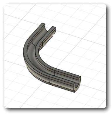

    Falls es jemand interessiert, ich habe mir für die 30Grad Bögen einige Bögen (3.2mm) mit dem 3D Drucker gedruckt, die sind bei mir auf Pass, die GlasfaserKabel kilpsen also leicht rein und halten dann auch.
    Sieht so aus
    Bei Interesse kann ich das hochladen, F360, STL?
