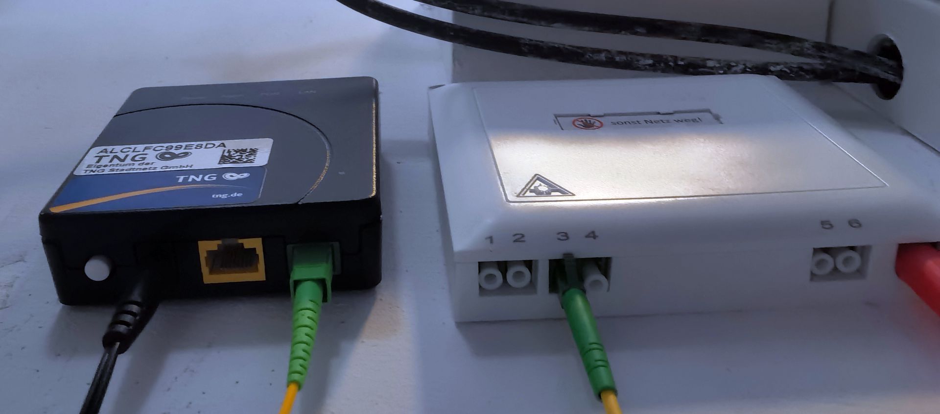

  • 0ag0e
    • 4. Januar 2024 um 20:09
    Mein Nachbar (3 Parteien) hat folgenden HÜP. Da sind die Buchsen von unten einfach zugänglich und nichts abgeschlossen oder versiegelt.
    Ich baue das erstmal trocken ein und schaue, ob der Platz in meiner Fundus-Dose reicht.
    Eine Frage hätte ich noch:
    Wie sieht es mit Reserve bei der Kabellänge aus?
    Ziemlich genau passen würden 2 Meter. Reichen 3 Meter, oder doch besser 5m? Was mach ich mit der Überlänge? In einer Schleife neben den HÜP hängen?

    • 4. Januar 2024 um 22:06
    Zitat von 0ag0e
    Mein Nachbar (3 Parteien) hat folgenden HÜP. Da sind die Buchsen von unten einfach zugänglich und nichts abgeschlossen...
    Das sieht für mich nach dem HÜP von ATTEMA mit LC/APC Buchsen aus:

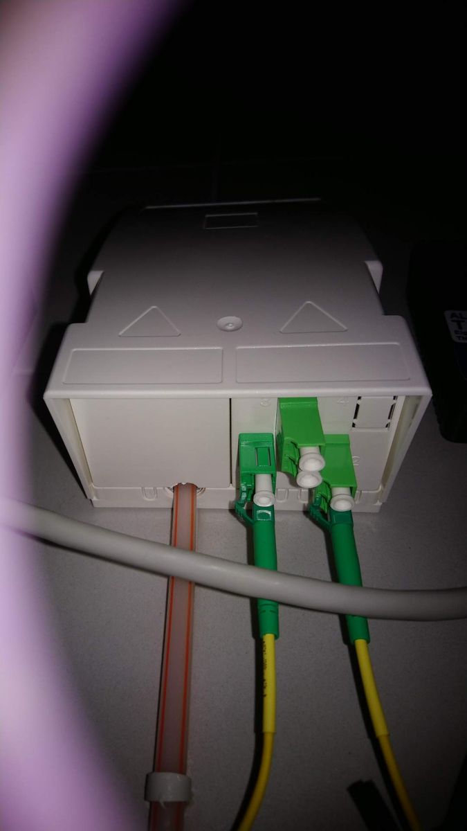

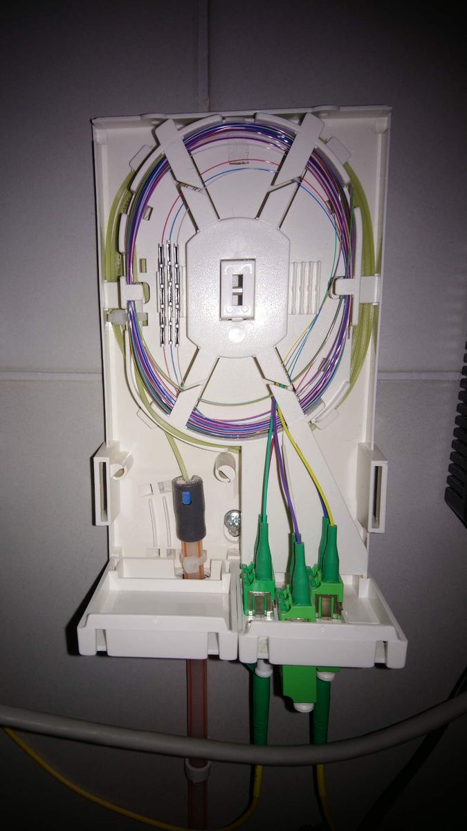

  • mangro
    • 12. Juni 2024 um 18:13
    So wurde es bei mir eingebaut. Die ONT muss nun weichen, denn der Fritz 5590 soll direkt
    angeschlossen werden am HÜP.
    Leider lässt mich TNG nun hängen....weder Telefon noch Mail....
    3.080
    • 13. Juni 2024 um 09:07
    Welche Technik nutzt TNG? Bei AON einfach anschließen. Bei GPON die FB neu priosieren lassen. Das war es.
